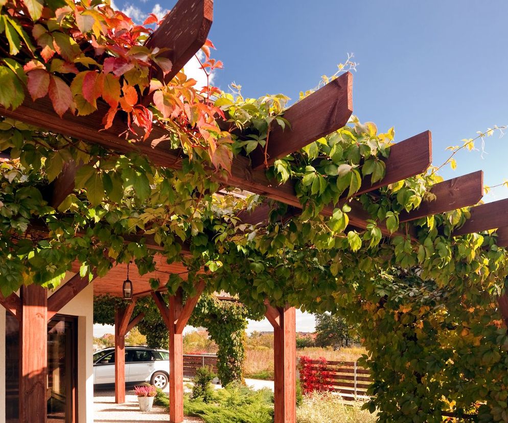

Pergola to element wyposażenia ogrodu, który porządkuje przestrzeń ogrodu, a po obrośnięciu pnączami, dodatkowo daje cień. Jak zbudować drewnianą pergolę w jeden dzień i jakimi pnączami ją obsadzić? Drewniana pergola: budowa.
Pergola jest lekką konstrukcją i nie wymaga betonowego fundamentu. Wystarczy specjalna kotwa-szpikulec, którą wbija się w grunt, a następnie osadza się w niej słupy pergoli. Ponieważ nie rozkopuje się rabat, pergolę można wykonać nawet latem, podczas pełni rozkwitu roślin, bez obawy, że przez następne tygodnie ogród będzie przypominał pobojowisko. Tuż po zbudowaniu otulona roślinami pergola wygląda, jakby stała w tym miejscu od dawna. Wykonana jest z elementów drewnianych zaimpregnowanych ciśnieniowo, które można kupić w sklepach z wyposażeniem ogrodów. Dodatkowo pokryto je preparatem zabezpieczającym i barwiącym drewno (szczególnie dokładnie powierzchnie, które były docinane). Ciemnobrązowy kolor dopasowany został do elementów wykończenia elewacji domu. Sposób osadzenia pergoli powinien zależeć od jej wielkości oraz od roślin, jakie się będą po niej wspinały. Niewielkie pergole złożone z dwóch do pięciu słupków, które są przeznaczone pod niezbyt silnie rosnące pnącza (odmiany powojników, róże pnące, wiciokrzewy, pnącza jednoroczne), można montować w kotwach szpikulcach wbitych w grunt. Jest to bardzo wygodne, bo nie wymaga dużych nakładów pracy ani niszczenia otoczenia – kotwy można wbić między rośliny na rabatach, nie pozostawiając śladu spustoszenia. Większe konstrukcje, z dachem zrobionym z drewnianych belek, czy pergole podtrzymujące duże pnącza (na przykład dławisz, kokornak, milin, wisteria, niektóre winorośle) muszą być bardziej solidne. Ich słupki osadza się w stalowych kotwach zamocowanych w betonowych stopach fundamentowych (można kupić gotowe bloczki fundamentowe).
