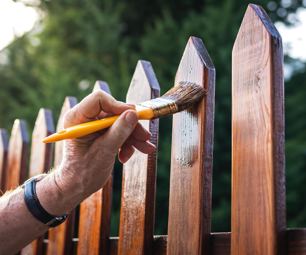

Czy w październiku można jeszcze malować drewno?
Tak, jeżeli warunki są odpowiednie. Data w kalendarzu ma mniejsze znaczenie niż temperatura, wilgotność i prognoza na kolejne godziny. Ciepłe jesienne dni mogą nadal nadawać się do prac, ale sama temperatura osiągana w południe nie wystarczy do podjęcia decyzji. Trzeba uwzględnić:
  • temperaturę powietrza i drewna
  • wilgotność podłoża
  • wilgotność powietrza
  • czas potrzebny do wyschnięcia kolejnych warstw
  • prognozę na wieczór i noc
Jeśli produkt można nakładać od +5°C, nie oznacza to jeszcze, że każdy etap prac można wykonać w takich warunkach. Preparat gruntujący, nawierzchniowy czy olej mogą mieć różne wymagania.

Uważaj na rosę. Brak deszczu to za mało
Jesienią problemem często nie jest deszcz, ale rosa i mgła. Drewno może być suche w słoneczne popołudnie, a kilka godzin później ponownie pokryć się wilgocią. Dlatego nie wystarczy sprawdzić w prognozie, że „nie będzie padać”.
Jeśli po zachodzie słońca temperatura szybko spada, a wilgotność rośnie, na powierzchni może pojawić się rosa jeszcze zanim preparat odpowiednio wyschnie. Nie należy nakładać środka na mokre drewno ani uznawać, że przetarcie deski szmatką rozwiązuje problem zawilgocenia. Z tego powodu jesienią bezpieczniej rozpoczynać pracę odpowiednio wcześnie, zostawiając zapas czasu na schnięcie przed wieczornym ochłodzeniem.

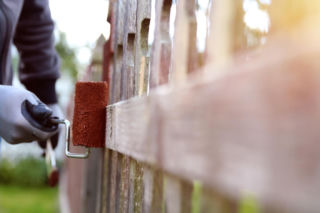

Jak przygotować stare drewno?
Nowy preparat nie naprawi źle przygotowanej powierzchni. Trzeba usunąć brud oraz luźne i łuszczące się fragmenty starej powłoki. W zależności od jej stanu i rodzaju może być potrzebne także szlifowanie i dokładne odpylenie. Nie oznacza to jednak, że każde drewno trzeba zawsze zeszlifować do surowej powierzchni.
Sposób przygotowania powinien odpowiadać rodzajowi starego zabezpieczenia oraz wymaganiom nowego produktu. Jeśli nie wiadomo, czym drewno było wcześniej pokryte, warto najpierw wykonać próbę na niewielkim, mało widocznym fragmencie.

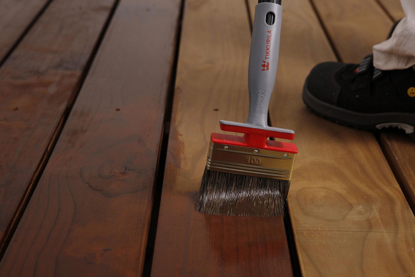

Olejujesz taras lub meble? Uważaj na czyściwo
Przy zabezpieczaniu tarasu lub mebli olejem trzeba pamiętać o jeszcze jednej kwestii. Szmatki i inne materiały nasiąknięte niektórymi olejami mogą podczas wysychania nagrzewać się i w określonych warunkach ulec samozapłonowi. Nie należy więc zostawiać zwiniętego czyściwa w garażu, warsztacie ani wyrzucać go od razu do kosza. Trzeba postępować zgodnie z instrukcją konkretnego produktu dotyczącą bezpiecznego przechowywania i usuwania takich materiałów.
Olejowanie tarasu
Autor: TIKKURILA/ Materiały prasowe Olejowanie tarasu
