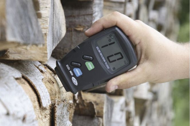

Autor: materiały prasowe Lange Łukaszuk/ Materiały prasowe Mały wilgotnościomierz firmy WOLFCRAFT pomoże nam skontrolować, czy drewno jest wystarczająco suche, by dorzucić je do kominka
Typowym przykładem surowca, który powinien być odpowiednio wysuszony zanim go użyjesz jest drewno. Konstrukcyjne powinno mieć wilgotność nie większą niż 20%, wykończeniowe mniejszą – 5-8%. Do 3% wilgotności mogą mieć podkłady podłogowe lub tynki, zanim znajdą się na nich kolejne warstwy wykończeniowe. Aby mieć kontrolę nad wilgotnością musisz zdobyć wilgotnościomierz. To niewielkie urządzenie elektroniczne, z cyfrowym wyświetlaczem, na tyle poręczne, że zabierzesz je z sobą na budowę, by sprawdzić, czy po deszczu można już kłaść ocieplenie na ścianie, albo weźmiesz do tartaku, by zbadać, czy sprzedawca nie chce się twoim kosztem pozbyć zbyt mokrej tarcicy.

Cechą wilgotnościomierza od razu rzucającą się w oczy są dwa metalowe bolce wystające z obudowy. To tak zwane elektrody. Wbija się je w drewno lub przytyka do innego materiału, żeby dokonać pomiaru. Wynik pojawia się na wyświetlaczu cyfrowym. Czasem elektrody nie są połączone na stałe z obudową. Znajdują się wtedy na końcach przewodów, które podczepia się do gniazda w mierniku. Głębokość pomiaru wynosi tu około 1 cm. Zakres pomiarowy dla surowców mineralnych wynosi od 0,1 do 15%, a dla drewna od 6 do 100%. Zakresy te bywają różne w zależności od modelu wilgotnościomierza. Tańsze z nich zapewniają oczywiście mniejsze zakresy. Dokładność pomiarowa w przypadku betonu to ±0,1%, a dla drewna - ±0,2%. Posługiwanie się wilgotnościomierzem jest proste, ale trzeba najpierw wprowadzić parametry pomiaru, charakterystyczne dla danego gatunku drewna. Pomoże w tym tabelka, zamieszczona w instrukcji użytkowania wilgotnościomierza lub naniesiona na tylną ściankę aparatu. Droższe mierniki wilgotności mają wprowadzone parametry od kilkunastu do ponad 250 gatunków drewna oraz kilku typowych materiałów mineralnych i wystarczy wtedy wybrać ten, który zamierzasz zbadać.
