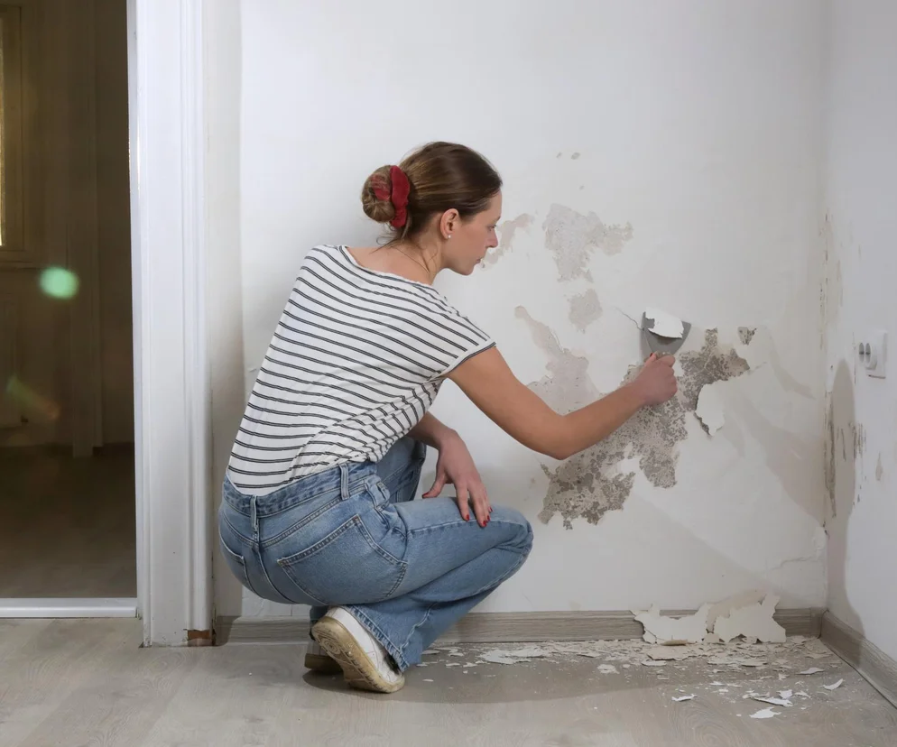

Naprawa tynku po zalaniu ścian
Wszelkie naprawy powierzchni zalanych można wykonać dopiero po całkowitym ich wyschnięciu. Jeśli zalanie jest krótkotrwałe i nie doszło do odspojenia tynku, czego objawem jest jego wybrzuszenie lub głuchy dźwięk przy opukiwaniu, po niewielkim przygotowaniu można malować. Tynk odspojony trzeba usunąć, a po wyschnięciu stropu brakujący fragment uzupełnić, najlepiej materiałem tego samego rodzaju lub szpachlą o zbliżonej wielkości ziarna. Podczas wysychania materiałów woda odparowuje, a na powierzchni tynku pozostają zanieczyszczenia. Należy je usunąć przez szczotkowanie (tynk tradycyjny) lub szlifowanie (tynk gipsowy). Te zabiegi są też konieczne do zwiększenia przyczepności kolejnej warstwy. Jeśli powierzchnia przy czyszczeniu uległa niewielkiemu zniszczeniu, trzeba ją wyrównać szpachlą, przy większych fragmentach – nawet tynkiem.
Tynk na starym stropie
Poważniejszych zabiegów wymagają zalane sufity na stropach drewnianych pokryte tynkiem (przeważnie wapiennym) na matach trzcinowych kotwionych mechanicznie do deskowania. Jeszcze sporo takich rozwiązań spotyka się w starych kamienicach i domach na prowincji. Taki tynk po zalaniu często nadaje się jedynie do rozbiórki. Gdy grube warstwy namokną, znacznie zwiększają ciężar i obwisają. Remont prawie zawsze polega na osłonięciu sufitu konstrukcją z płyt gipsowo-kartonowych na ruszcie. Powierzchnię płyt po zaszpachlowaniu i zagruntowaniu można malować.
Malowanie ścian po zalaniu
Farbę można nakładać na czystą, suchą, odpyloną i gładką powierzchnię. Podłoże pokryte farbami emulsyjnymi należy umyć wodą z mydłem malarskim oraz środkami dezynfekującymi i poczekać, aż wyschnie. Jeżeli pojawiły się na suficie i ścianie rdzawe plamy lub zacieki, powierzchnię koniecznie trzeba pokryć farbą izolującą, która charakteryzuje się dużą siłą krycia, a dodatkowo stworzy ochronną powłokę przed działaniem wilgoci oraz rozwojem grzybów pleśniowych i uniemożliwi ponowne przenikanie zacieków z podłoża do nawierzchniowej warstwy farby.
