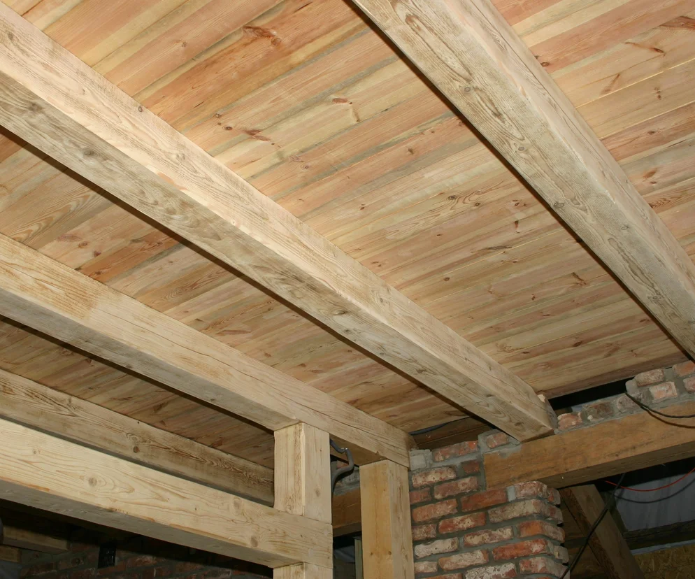

Stropy drewniane w przeciwieństwie do żelbetowych montowane są "na sucho": mogą więc być obciążane zaraz po wykonaniu i nie wprowadzają do budowanego domu wilgoci technologicznej. Są jednak od tych drugich dużo "głośniejsze", nawet wtedy gdy zastosuje się dodatkowe zabiegi zwiększające ich izolacyjność akustyczną.
Stosuje się je najczęściej w domach murowanych lub drewnianych, wznoszonych metodą tradycyjną. Pierwowzory stropów belkowych można spotkać zarówno w zabytkowych pałacach, jak i wiejskich chałupach. Konstrukcja takich stropów składa się z opartych na ścianach belek (bali z drewna litego lub klejonego) i ułożonej na belkach podłogi z desek, najlepiej łączonych na wpust i wypust. Orientacyje wymiary belek to: 20-40 cm wysokości, 8-20 cm szerokości i do 15 m długości. Rozstaw poszczególnych belek jest dość duży – waha się w granicach 60-150 cm. Pomiędzy belkami układa się izolację akustyczną z wełny mineralnej. Na pierwszej podłodze z desek, zwanej białą podłogą, układana jest zwykle druga, ozdobna podłoga lub parkiet. Od spodu można zamontować sufit podwieszany, który osłoni elementy konstrukcyjne. Można też zostawić konstrukcję odsłoniętą, co ma swoje walory dekoracyjne. Wszystkie elementy stropu muszą być wówczas dokładniej wykonane. Tradycyjne stropy drewniane mogą być ozdobnie wykończone i nadawać wnętrzu niepowtarzalny klimat. Zużywa się na nie jednak znaczne ilości drewna i aby osiągnąć dobry efekt – trzeba powierzyć ich wykonanie dobremu cieśli: z tych powodów są stosunkowo drogie.

Jak zbudowany jest strop drewniany
Każdy strop drewniany składa się z belek nośnych i poszycia. Poszycie przenosi obciążenie użytkowe z podłogi na belki stropowe, które z kolei przenoszą je na elementy podpierające niższej kondygnacji – słupy i ściany. Czasem obciążenie z belek stropowych przenoszone jest całkowicie lub częściowo na inne belki (podciągi, dźwigary) i dopiero z nich na podpory. Takie najprostsze konstrukcje świetnie nadają się na stropy pod użytkowym poddaszem w domach letniskowych, gdzie można nie martwić się o ich akustykę. Deski podłogowe łączone na pióro i wpust są zamocowane do belek stropowych i spełniają tam równocześnie funkcję podłogi wyższej kondygnacji, poszycia konstrukcyjnego stropu oraz sufitu niższej kondygnacji. Belki z heblowanych kantówek rozstawione co 1 m będą mogły mieć rozpiętość między podporami od 4,5 do 6 m.

Autor: Andrzej Szandomirski Drewniane belki stropowe mają ograniczoną nośność. W dużych pomieszczeniach, gdzie rozpiętość stropu przekracza 6 m, wymagają podparcia podciągiem i słupami
