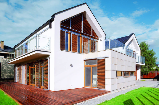

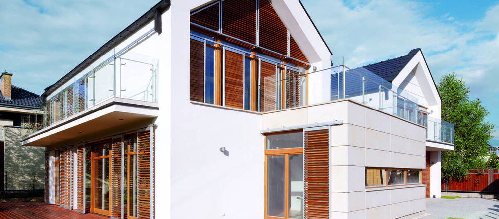

Autor: Andrzej Szandomirski, projekt: Dorota Sibińska XYstudio Balkony mogą pełnić funkcję użytkową na wyższej kondygnacji i zapewnić osłonę zewnętrznej strefy wypoczynkowej na parterze
Dzięki znajomości fizyki budowli możliwe jest skuteczne ograniczenie strat ciepła przez płytę balkonu. Stosuje się odpowiednie ocieplenie jej płaszczyzn lub łączniki balkonowe ze specjalną wkładką termoizolacyjną. Płytę zabezpiecza się w podobny sposób jak taras, a izolację wywija na strefę cokołową, by przed zamakaniem zabezpieczyć także elewację znajdującą się w sąsiedztwie balkonu.

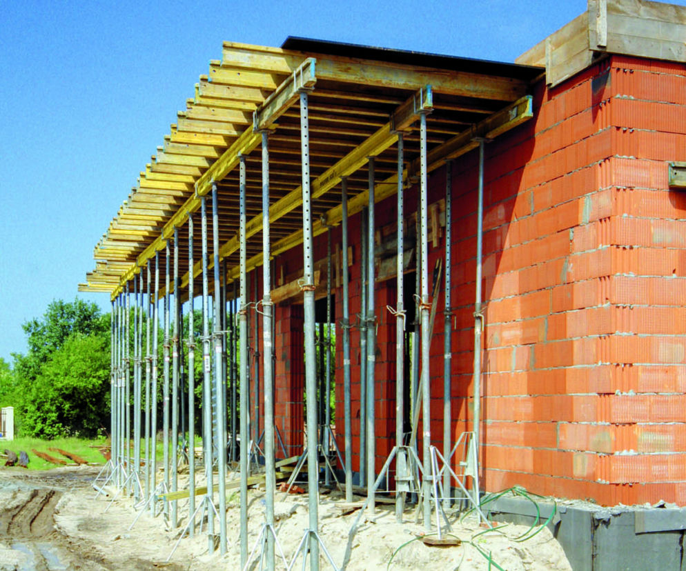

W przypadku płyt o większych rozpiętościach robi się szalunek z tzw. przeciwstrzałką. Formując deskowanie, w którym będzie betonowana płyta balkonowa, delikatnie wynosi się w górę koniec płyty, tak aby po jej rozszalowaniu i ugięciu od ciężaru własnego była wyprostowana. Dopuszczalne ugięcie dla płyty balkonu o wysięgu 150 cm wynosi 6 mm, a dla 200 cm jest to już 8 mm.
