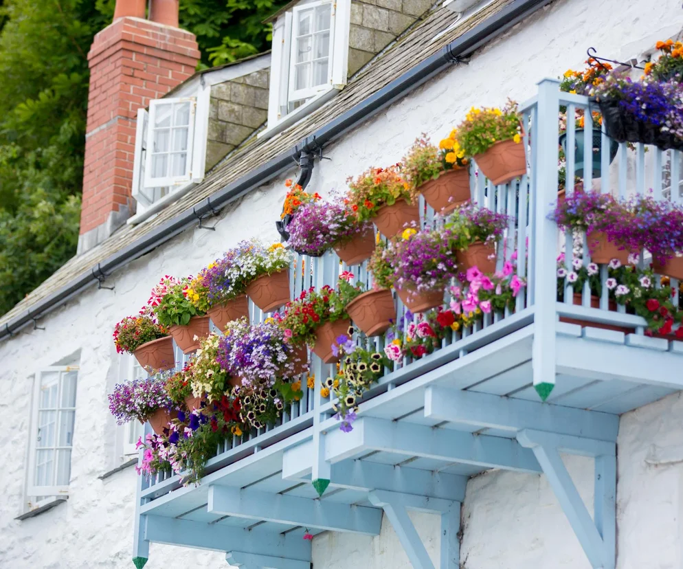

Balkon w stylu angielskim
Autor: tatyana_tomsickova/ Getty Images
