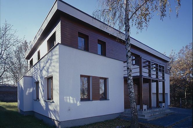

Balustrada balkonowa to bardzo ważny detal architektoniczny mający istotny wpływ na wygląd domu. Musi stanowić całość stylistyczną z innymi elementami budynku.
Autor: Daniel Rumiancew Kolorystyka i podział balustrady może powtarzać układ kolumn parteru
Balustrada balkonowa pełni w budynku bardzo ważne funkcje. Osłania przestrzeń balkonu, zapewnia bezpieczeństwo, a ponadto jest dekoracyjnym elementem. Zbyt wymyślna balustrada może wyglądać pretensjonalnie, a zbyt prosta banalnie. Dlatego jej dopasowanie do stylu budynku jest tak istotne. Powinna też odpowiednio się komponować z materiałami wykończeniowymi płyty balkonowej i z elementami odwodnienia zewnętrznego, ponieważ optycznie tworzą one całość. Dobrze jeśli kształt, wysokość, rodzaj materiału, z jakiego balustrada ma być wykonana, oraz sposób jej zamocowania i wykończenia przemyśli architekt projektujący dom i przedstawi je w projekcie architektoniczno-budowlanym. Jeżeli jednak nie podsunie on nam rozwiązania, sami musimy je rozważyć.

Autor: Jerzy Kala|Piotr Mastalerz Pionowe elementy wypełnienia optycznie wysmuklają bryłę, a poziome obniżają ją i podkreślają jej horyzontalny układ
