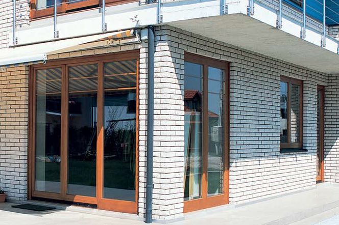

Balustrada stalowa
Autor: Andrzej Szandomirski W balustradzie na zamówienie słupki są wyprofilowane i zakończone stopką, co ułatwia montaż
Montaż metalowych słupków balustrady
Niektórzy producenci balustrad, zwłaszcza tych ze stali kwasoodpornej, proponują rozwiązania systemowe, co oznacza, że sprzedają również elementy do kotwienia słupków w żelbecie. Są to na przykład okrągłe stopki połączone z kolankami, na które nasadza się słupki balustrady.
Stopki przytwierdza się trzema wkrętami lub dyblami do boku płyty lub do nadproża. Uchwyty do słupków przygotują też ślusarz lub firma oferująca tradycyjne balustrady stalowe. Przytwierdza się je do betonu kotwami wbijanymi, dyblami stalowymi lub kotwami chemicznymi, po nawierceniu w nich wcześniej otworów.
Do takich uchwytów są później mocowane słupki. Łączy się je z nimi na różne sposoby, na przykład obejmami przyspawanymi do uchwytów, skręcając je śrubami, nasadzając na uchwyty lub scalając elementy metodą spawania.
