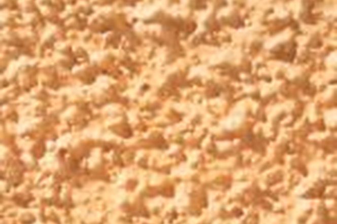

Przeciętnie na metr sześcienny zaprawy cementowej lub cementowo-wapiennej potrzeba około metra sześciennego piasku o ziarnach do 2 mm.Jeśli wykonuje się zaprawę gipsową lub gipsowo-wapienną, powinno się użyć piasku średniego – o mniejszych ziarnach średnicy do 1 mm. Zazwyczaj potrzeba 0,7-0,8 m3 piasku na metr sześcienny takiej zaprawy.Do zapraw murarskich najlepiej nadaje się naturalny piasek kwarcowy lub piasek łamany ze skał twardych. Powinien być czysty, bez iłów, gliny i ziemi roślinnej.Do gładzi (warstwy wyrównawczej podłogi) najlepszy jest piasek drobny o ziarnach średnicy 0,25-0,5 mm.Do tynków stosuje się piaski o ziarnach różnej wielkości. Im gładsza ma być powierzchnia tynku, tym drobniejszy powinien być piasek. Na przykład tynk o chropowatej powierzchni uzyskuje się, jeśli do zaprawy doda się kruszywa o większych ziarnach (średnicy do 4 mm): czyli piasku i drobnego żwirku. Do tynków nakrapianych stosuje się piasek średni 1-1,5 mm.Dostępny jest również kolorowy piasek – uzyskiwany przez barwienie naturalnego piasku polimerami. Taki barwny piasek znakomicie nadaje się do wykonywania tynków zewnętrznych w różnych kolorach. Ma dużą odporność na warunki atmosferyczne, zwłaszcza na promienie słoneczne.
