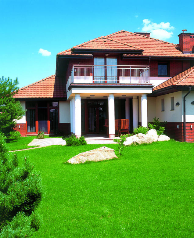

Żelbetowa płyta balkonowa

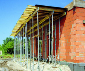

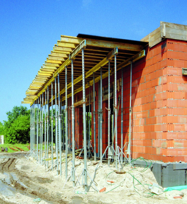

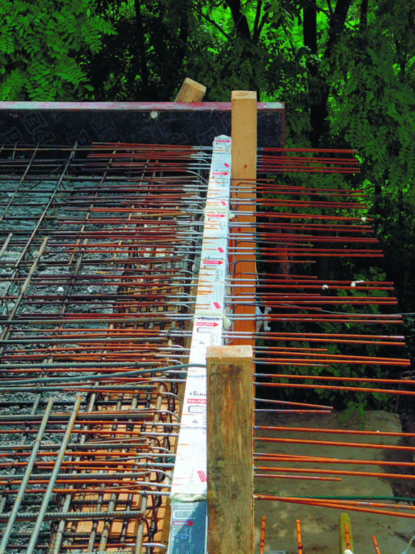

Żelbetową płytę balkonową betonuje się na pełnym deskowaniu, razem ze stropem. Zbrojenie płyty musi przechodzić przez wieniec stropowy i być wpuszczone w płytę konstrukcyjną stropu.
Autor: Piotr Mastalerz

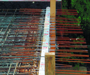

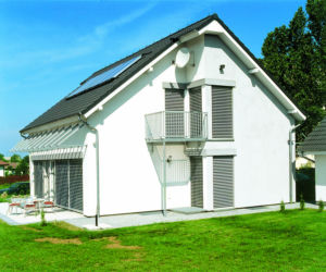

Budowa balkonu: łącznik termoizolacyjny
Zastosowanie nośników termoizolacyjnych sprawia, że balkonu nie trzeba ocieplać. Konstrukcja nie wygląda masywnie i daje większą swobodę architektoniczną
Autor: SCHÖCK/ Materiały prasowe

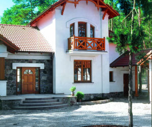

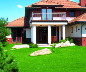

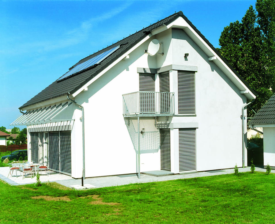

Balkon w domu jednorodzinnym
Balkon wspornikowy - płyta żelbetowa
Autor: Andrzej Szandomirski, projekt: Jerzy Dziuba i Piotr Pietuszko

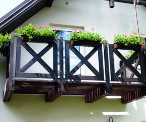

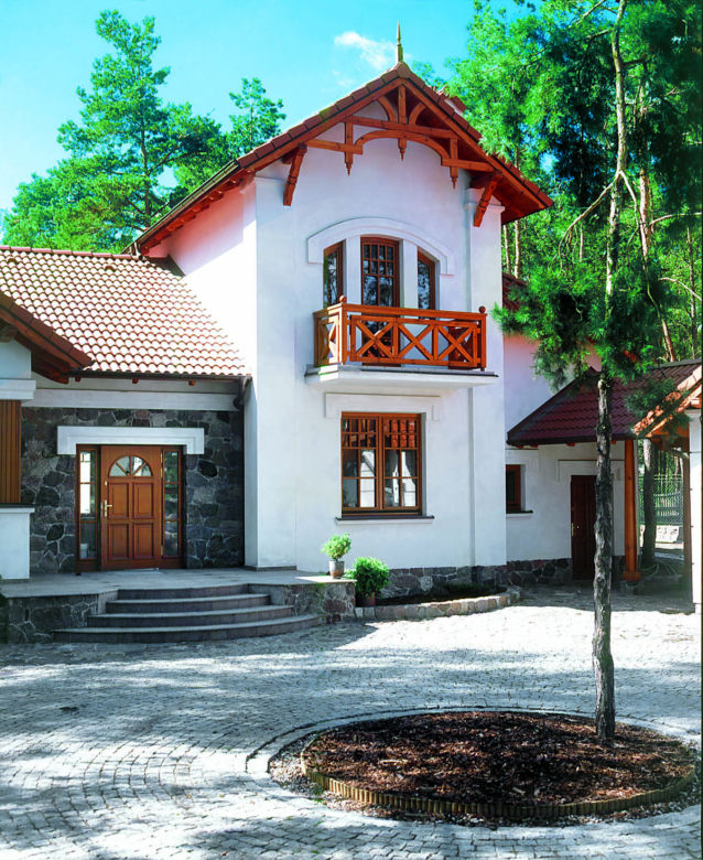

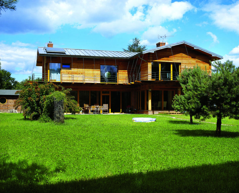

Konstrukcja balkonu
Konstrukcja balkonu
Balkon wspornikowy - konstrukcja belkowa
Autor: Andrzej T. Papliński

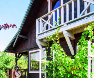

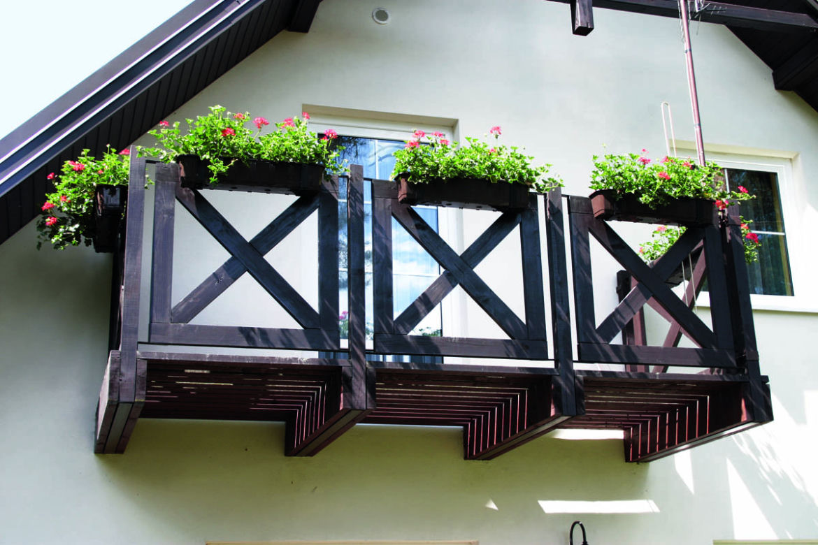

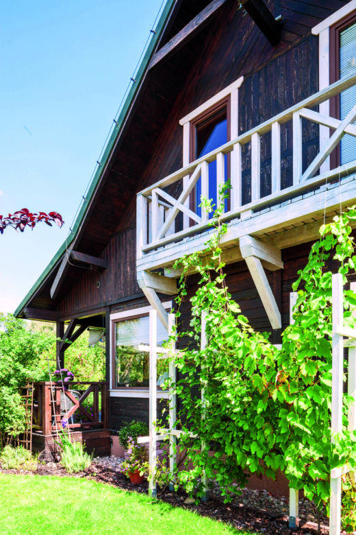

Budowa balkonu
Budowa balkonu
Belki podparte zastrzałami
Autor: Marcin Czechowicz

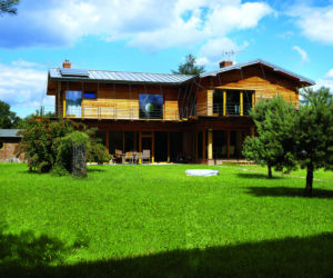

Budowa balkonu
Budowa balkonu
Lekka konstrukcja stalowa balkonu podparta słupkiem
