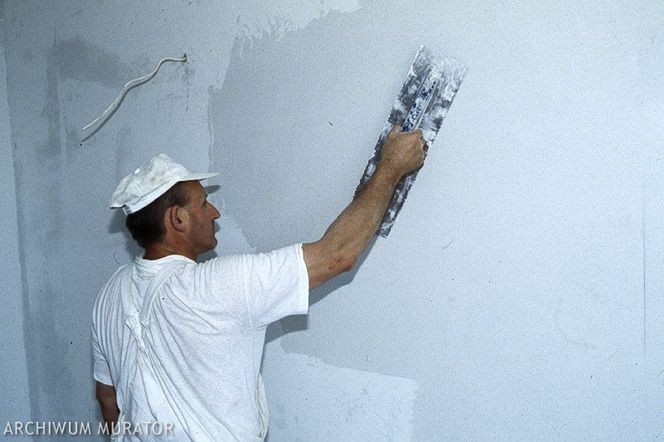

Autor: Mariusz Bykowski Wykonanie tynków wewnętrznych. Przecieranie powierzchni gładzi gipsowej długą pacą tynkarską
