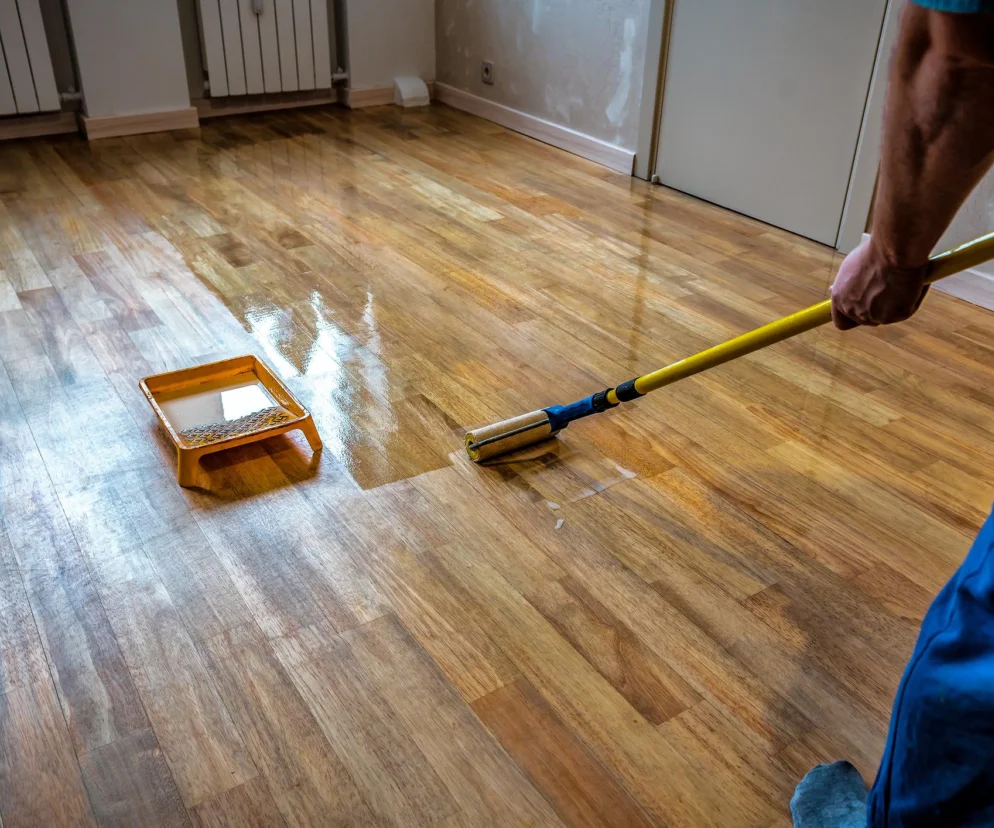

Aplikacja olejów, wosków i lakierów – techniki nakładania
Oleje nanosi się pędzlem, padem lub ściereczką, pozostawiając ok. 15-30 minut. Nadmiar trzeba usunąć przez polerowanie. To istotne, gdyż nieusunięty olej tworzy kleistą warstwę gromadzącą zabrudzenia. Zwykle wystarczą 1-2 warstwy, w zależności od chłonności gatunku.
Woski nakłada się cienkimi warstwami za pomocą miękkiej szmatki, tamponu lub padu, wcierając w powierzchnię drewna ruchami okrężnymi. Po wyschnięciu (zazwyczaj ok. 30-60 minut) należy wypolerować powierzchnię do uzyskania satynowego połysku. Woskowanie powtarza się 2-3 razy.
Olejowoski wymagają intensywniejszego polerowania niż czyste oleje. Pierwszą warstwę nakłada się obficie, umożliwiając wniknięcie oleju w głąb struktury. Po ok. 15-30 minutach, po częściowym wniknięciu produktu w strukturę drewna, wykonuje się intensywne polerowanie maszyną jednokrążkową z padem lub ręcznie. Druga warstwa (opcjonalna) jest cieńsza i służy wyrównaniu chłonności. Między warstwami szlifuje się delikatnie. Tradycyjnie stosowano do tego celu wełnę stalową (0000), jednak na gatunkach bogatych w taniny (dąb, kasztan) może ona powodować ciemne przebarwienia. Bezpieczniejszą alternatywą są pady syntetyczne lub bardzo drobny papier ścierny (320-400), które usuwają podniesione włókna bez ryzyka przebarwień.
Lakiery nakłada się w 2-4 warstwach. Pierwsza warstwa, często rozcieńczona, pełni funkcję gruntu. Lakiery wodne wymagają szlifowania międzywarstwowego papierem 240-320, ponieważ woda podnosi włókna drewna. Należy unikać nakładania zbyt grubych warstw, które schną nierównomiernie, powodując zmarszczki i pęcherze.
