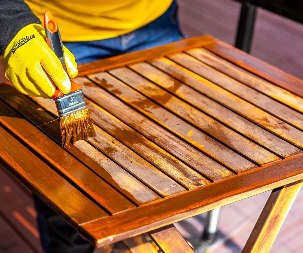

Malowanie drewnia
Autor: Szymon Starnawski
Impregnat czy farba do drewna? Pierwsze obserwacje
Już w trakcie malowania desek nasunęły się pierwsze spostrzeżenia dotyczące preparatów do drewna. Być może ocena nie będzie miała wpływu na ostateczny wynik testu, ale niesie pewne informacje dotyczące konserwacji. Impregnaty do drewna Bondex i Sadolin najlepiej nasycały drewno. Także impregnat do drewna Vidaron okazał się niezły. W jego przypadku, aby zapewnić równe szanse, nie pomalowaliśmy desek dodatkowo lakierem bezbarwnym, jak zaleca producent. Najmniej intensywną barwę miały Drewnochron i Impregnat Żywiczny. Jednak w impregnatach do drewna kolor nie ma największego znaczenia. Czas pokaże, czy barwa idzie w parze z właściwościami ochronnymi.
