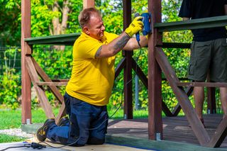

  • Powierzchnie przed malowaniem trzeba zeszlifować, a ewentualne pęknięcia, ubytki i szpary wypełnić szpachlówką. Po nałożeniu impregnatu nie powinno się już bowiem szlifować powierzchni.

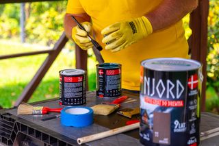

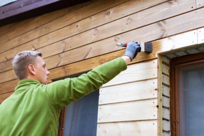

  • Impregnaty i lakiery najlepiej nanosić pędzlem lub wałkiem – wzdłuż słojów. Impregnacja metodą natryskową jest mniej skuteczna, ponieważ do drewna dociera mniej środka impregnującego niż przy nanoszeniu pędzlem, a duża jego ilość jest rozpylana w powietrzu. Z kolei zanurzeniowa metoda impregnacji, czyli moczenie elementów drewnianych w pojemniku z impregnatem, jest dobra tylko do zabezpieczania dużej liczby niewielkich elementów. Ale i wtedy jest to dość kłopotliwe, ponieważ zużywa się bardzo dużo środka impregnującego, który trzeba będzie zutylizować.
  • Prace powinno się przeprowadzać podczas ciepłej (15-25 st. C) i suchej pogody. Duża wilgotność powietrza i niska temperatura wydłużają czas schnięcia preparatu.
  • Każdą nakładaną powłokę powinno się pozostawić do wyschnięcia na minimum sześć godzin. Najlepiej jednak odczekać do następnego dnia.

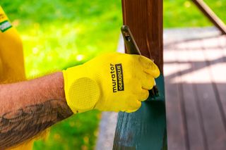

Wszystkie środki do impregnacji powinny mieć atest PZH, ważne dokumenty potwierdzające zgodność z normą lub aprobatą techniczną. Wszelkie prace należy wykonywać w gumowych rękawicach i ubraniu ochronnym. Resztek impregnatów w żadnym razie nie można wylewać do kanalizacji.

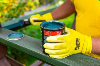

Wprawdzie impregnaty barwiące mają działanie podobne do lakierów czy lakierobejcy i można by było poprzestać tylko na jednym środku, ale dla pełnego i długotrwałego zabezpieczenia drewna w ogrodzie lepiej zastosować podwójną ochronę. Najlepiej jest najpierw położyć 1-2 warstwy impregnatu lub impregnatu barwiącego, a następnie jako wykończenie lakier lub lakierobejcę. Powinniśmy się trzymać zasady, że zarówno środek gruntujący, jak i nawierzchniowy są tej samej marki, i stosować się ściśle do zaleceń umieszczonych na opakowaniu.
