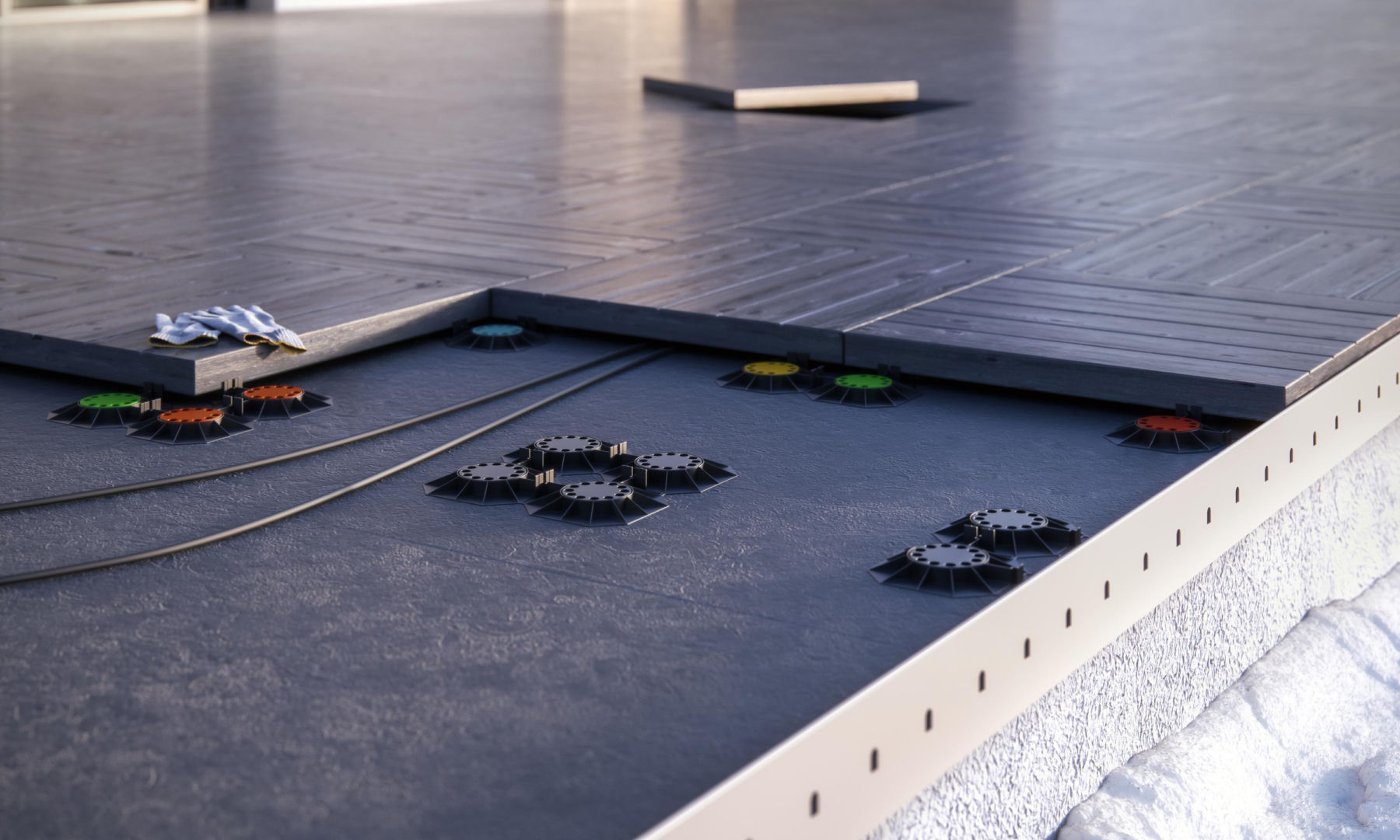

Nowe płytki, ale już bez kleju
System tarasu wentylowanego nadaje się zarówno na tarasy naziemne, jak i te nad pomieszczeniami. Można z niego skorzystać również przy wykańczaniu dachu płaskiego, jeśli ten ma mieć także funkcję użytkową. Zakłada wykorzystanie specjalnych wsporników z tworzywa sztucznego. Ustawia się je na podłożu, które ma uformowany spadek. Co ważne, wysokość i kąt nachylenia niektórych wsporników można w pewnym zakresie regulować, żeby mimo spadku uzyskać nawierzchnię o idealnym poziomie.
Płyty ustawia się swobodnie i utrzymują się pod własnym ciężarem. Jest to wygodne, bo wsporniki mają konstrukcję umożliwiającą zachowanie właściwego kąta między płytami i zapobiegającą ich przesuwaniu. Nie ma ryzyka, że płytki się odspoją. Odpada też konieczność ich fugowania. Woda deszczowa nie będzie zalegać na tarasie, tylko spłynie niżej, poprzez wąskie szpary w nawierzchni.
Wielkość płyt nie ma dużego znaczenia, bo wsporniki można do niej dostosować, odpowiednio rozstawiając je na podłożu. Trzeba tylko pilnować, by nie przekroczyć dopuszczalnego obciążenia, ustalonego przez ich producenta.

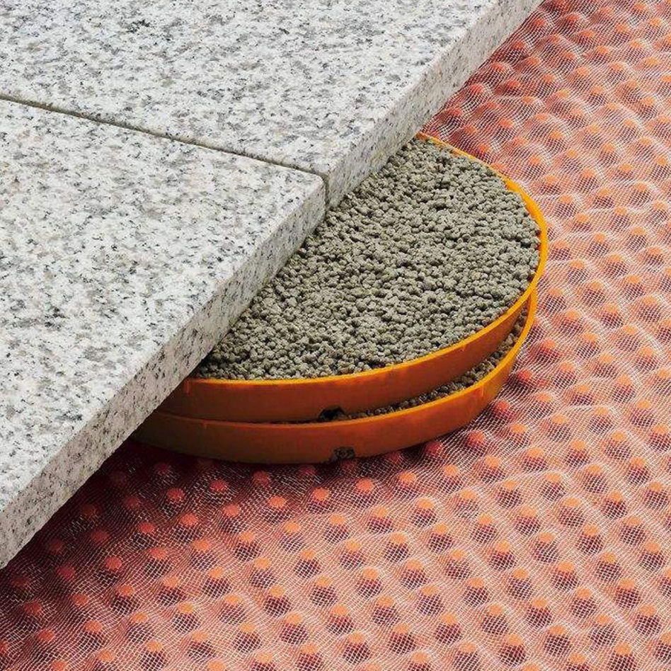

Autor: SCHLÜTTER SYSTEMS/ Materiały prasowe Krążki dystansowe wypełnione zaprawą, ustawione na specjalnej macie drenażowej, zastąpią warstwę żwiru stosowaną w tarasach o konstrukcji odwróconej

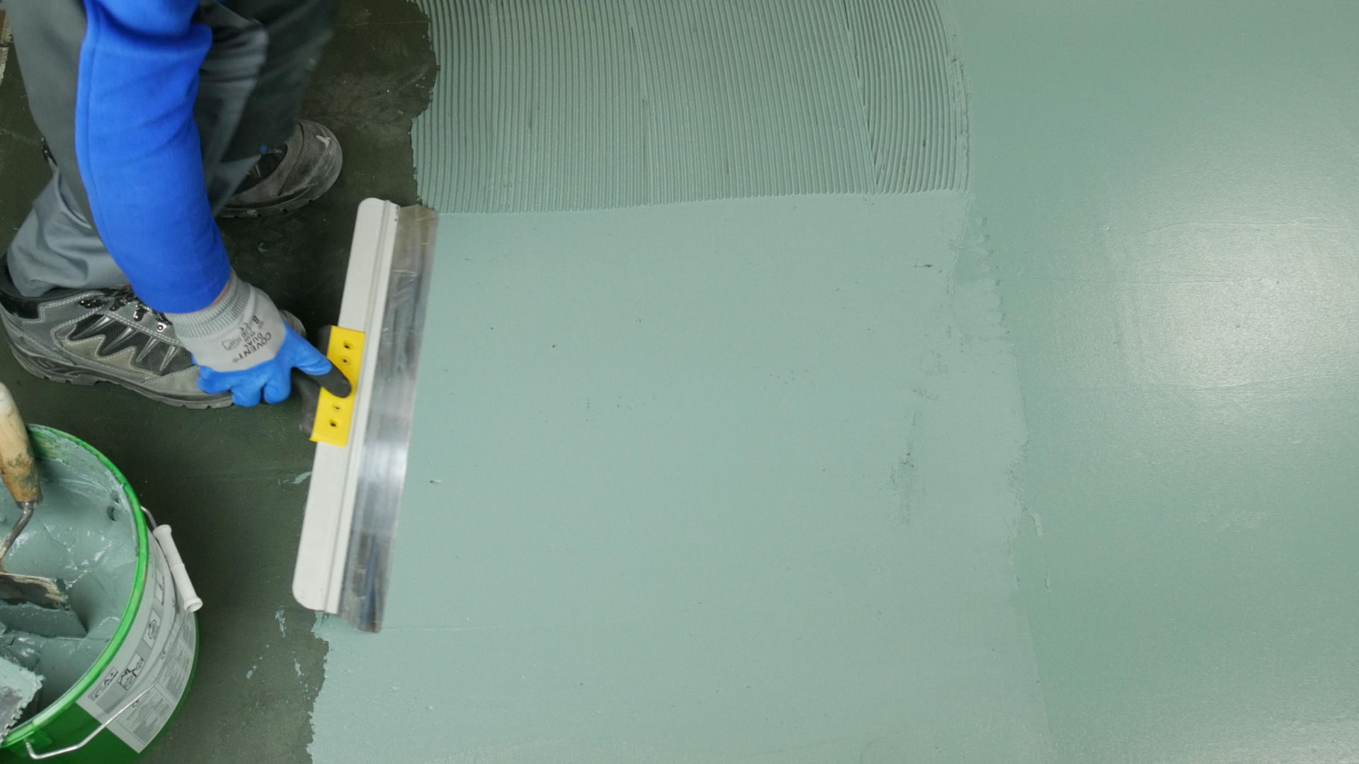

Płyta gotowa na nową podłogę

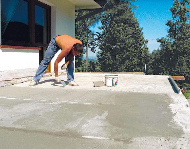

Jeśli stare płytki dobrze się trzymają podłoża i stanowią równą płaszczyznę, z odpowiednim spadkiem w kierunku odpływów, teoretycznie można ułożyć system wentylowany na nich, po uprzednim wykonaniu hydroizolacji.
W praktyce jednak pozostaje do rozstrzygnięcia pewna trudna kwestia. Chodzi o poziom przyszłej posadzki. Będzie on z pewnością wyższy niż dotychczasowej. Należy więc sprawdzić, czy nie wypadnie ponad progiem drzwi tarasowych. Jeśli tak, to taras trzeba będzie „odchudzić, a wówczas stare płytki będą pierwsze w kolejce do kontenera na gruz.
Czasem trzeba usunąć jeszcze więcej, a nawet dotrzeć do samej płyty konstrukcyjnej. Wszystko zależy od tego, jakie warstwy wykonane są na tarasie i ile miejsca musimy odzyskać. Jeśli jest to taras nad pomieszczeniem, na pewno nie może zabraknąć warstwy spadkowej i ocieplenia oraz hydroizolacji. Materiał ociepleniowy można w razie potrzeby zastąpić innym, o znacznie niższym współczynniku przewodzenia ciepła, dzięki czemu jego warstwa może być cieńsza. W nowo budowanych domach taras nad pomieszczeniem musi mieć współczynnik przenikania ciepła U niewyższy niż 1,5 W/(m2·K). Takie samo kryterium dotyczy dachów płaskich. Jeśli warstwy spadkowej brak, spadek jest zbyt mały lub biegnie w niewłaściwą stronę, konieczne będzie zrobienie go na nowo. W tym celu trzeba dostać się aż do płyty i po jej oczyszczeniu i zagruntowaniu preparatem sczepnym ułożyć szlichtę – z grubej warstwy zaprawy do podkładów podłogowych, przeznaczonej do układania na zewnątrz. Musi być gęsta, żeby dało się wyprofilować w nich pochyłość.
Zaprawę nanosi się po czasie, jaki podany jest na pakowaniu gruntu sczepnego. Masę wyrównujemy długą łatą, formując nachylenie 1,5-2,5% (czyli 4-5 cm/m) w kierunku przewidzianego odpływu (rynna, profil okapnikowy, korytko odwadniające).
Warstwa spadkowa w najcieńszym miejscu powinna mieć grubość niemniejszą niż 3 cm. Tylko niektóre zaprawy dopuszczają minimalną grubość 1 cm.

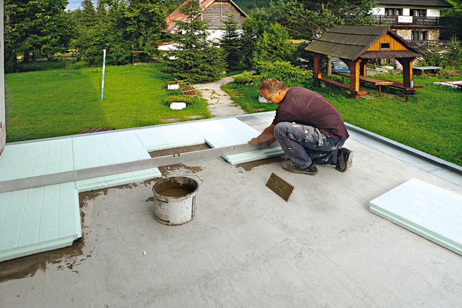

Zdarza się, że taras nad pomieszczeniem w ogóle nie ma izolacji termicznej lub jest ona niewystarczająca i trzeba ją zastąpić nową. Dodawanie kolejnej warstwy do starej byłoby niewskazane ze względu na potrzebę zmniejszania łącznej grubości tarasu, tak by przyszła nawierzchnia nie znalazła się wyżej niż próg drzwi tarasowych.
Taras najlepiej więc docieplić twardymi płytami z polistyrenu XPS lub jeszcze lepiej – płytami PIR lub rezolowymi. Jak wcześniej wspomnieliśmy, muszą być one ułożone na warstwie spadkowej.
Płyty takie są wystarczająco twarde, żeby od razu można było układać na nich hydroizolację, a później ustawiać wsporniki. Uda się wtedy uniknąć kolejnej warstwy, która podnosiłaby poziom przyszłej posadzki, czyli jastrychu dociskowego, stanowiącego zazwyczaj podłoże pod płytki mocowane klejem. Płyty ociepleniowe układa się na warstwie spadkowej, zabezpieczonej starannie masą bitumiczną, tworzącą też warstwę paroizolacyjną. Ważne, żeby masa ta nie zawierała rozpuszczalników organicznych, bo zniszczą one polistyren. Masę można też zastąpić papą paroizolacyjną lub specjalną samoprzylepną membraną bitumiczną. Trzeba wtedy pamiętać, by jej pasy zachodziły na siebie na odcinku 15 cm, a układanie trzeba zacząć od najniżej położonego miejsca.

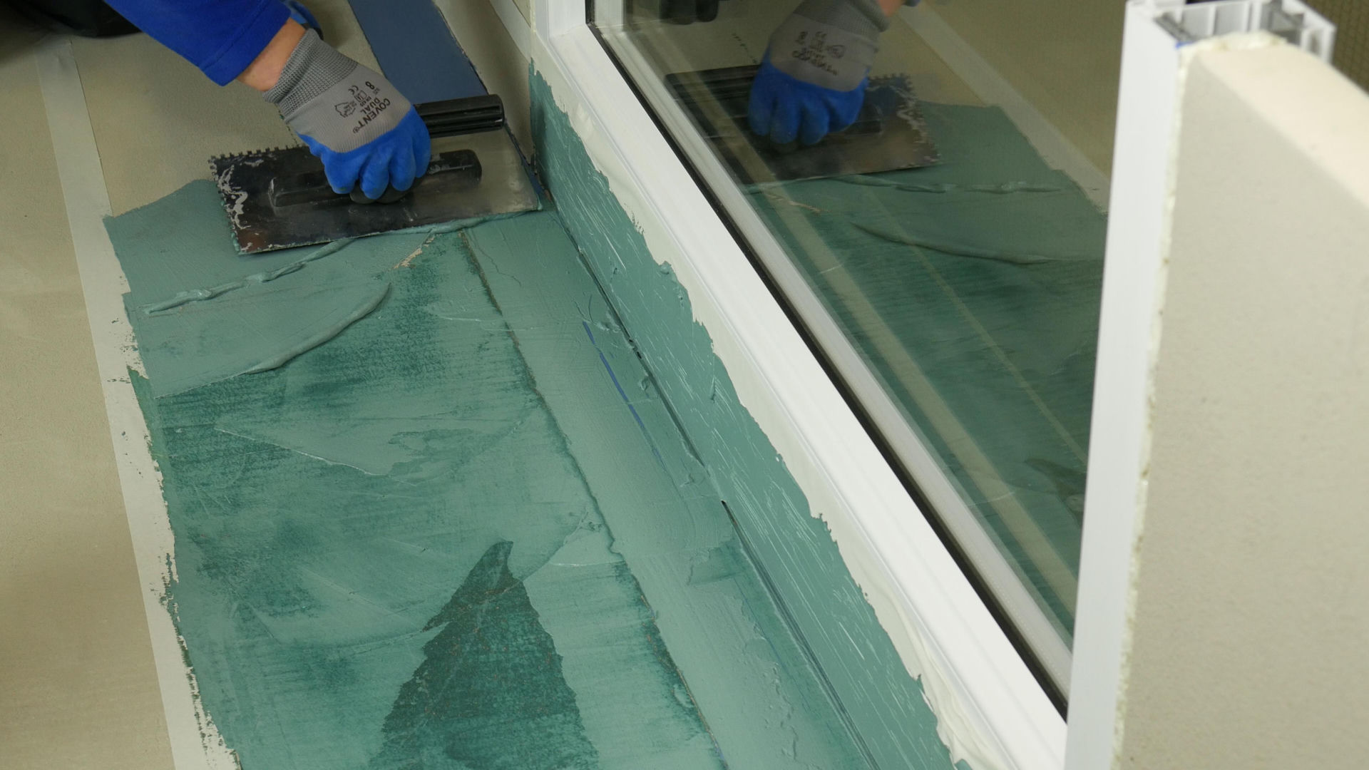

W tarasach ocieplanych, w przypadku nawierzchni wentylowanej, hydroizolację układa się bezpośrednio na termoizolacji. Używana jest do tego często papa układana dwuwarstwowo. Ma ona jednak pewien feler: latem, gdy się rozgrzeje, roztacza nieprzyjemny zapach. Papę można zastąpić płynną masą uszczelniającą, grubą folią PCW, ale najlepszy będzie sztuczny kauczuk EPDM układany jednowarstwowo.
Na tarasach naziemnych izolację umieszcza się na warstwie spadkowej. Tak tu, jak i na tarasie wyżej położonym krawędzie hydroizolacji należy wyprowadzić na ściany przylegające do tarasu, na wysokość około 15 cm, a jej krawędzie osłonić profilami metalowymi mocowanymi do ścian.
W narożach między ścianami a tarasem trzeba przedtem uformować tak zwane fasety – na przykład z zaprawy montażowej – żeby nie zaginać materiału hydroizolacyjnego pod kątem prostym, bo tak mocne zagięcie nie będzie miało dużej trwałości i może tam dojść do pęknięcia lub rozdarcia.

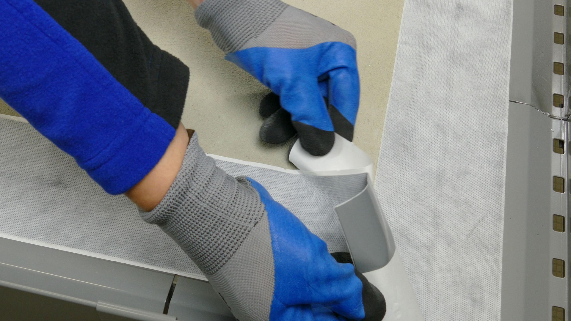

Uczulamy, żeby między profilem progowym drzwi tarasowych a hydroizolacją koniecznie umieścić szeroki fartuch z EPDM.

Autor: RENOPLAST/ Materiały prasowe Płyty termoizolacyjne warto mocować klejem, żeby nie przesuwały się w czasie dalszych prac

Autor: BOTAMENT/ Materiały prasowe Nową hydroizolację tarasu można zrobić z masy polimerowej przeznaczonej do stosowania na zewnątrz budynków

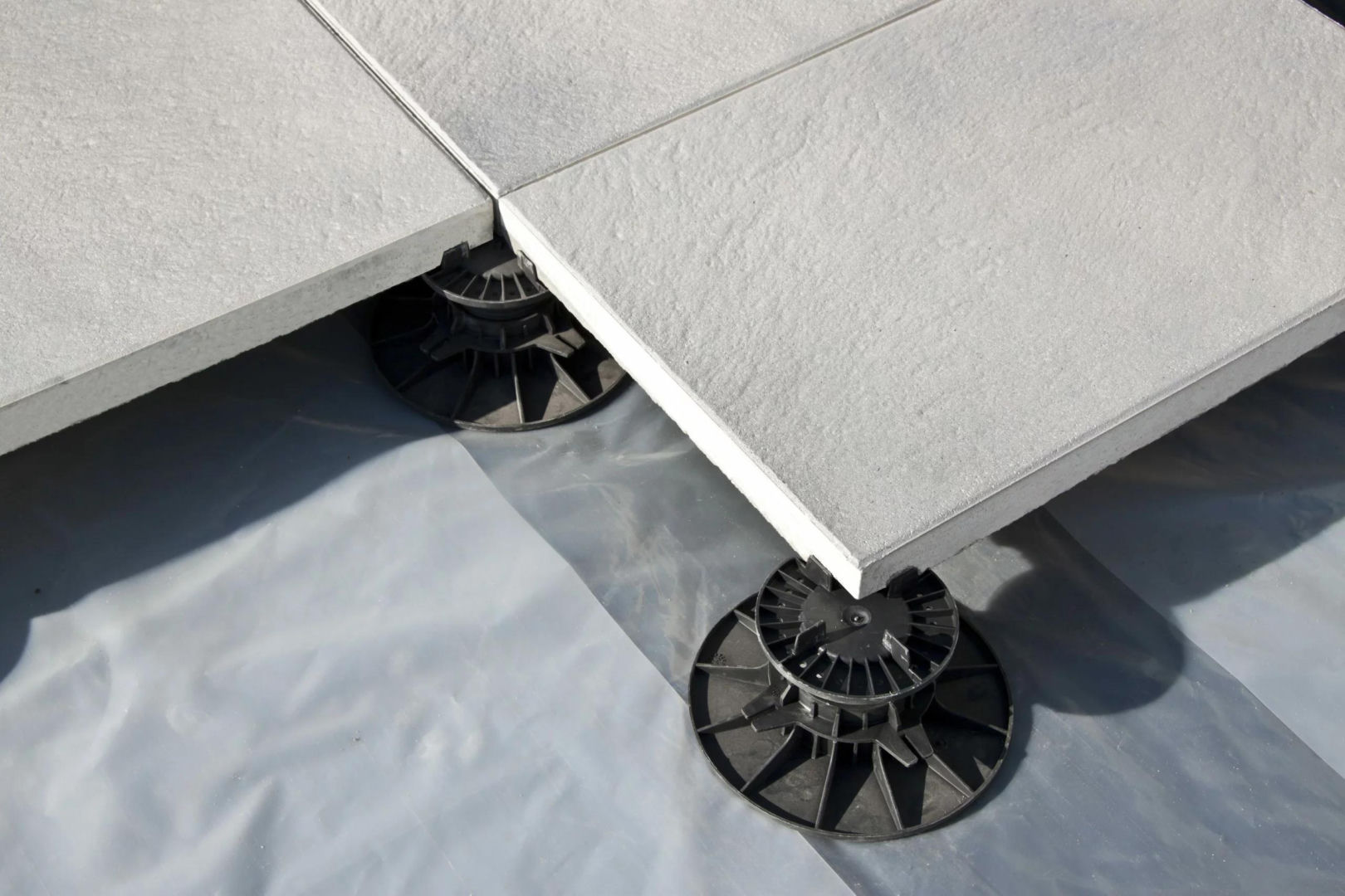

Autor: BRUK-BET/ Materiały prasowe Często też wsporniki ustawia się na papie, folii lub membranie EPDM
Udana wymiana. Podłoga wentylowana na tarasie
Autor: BOTAMENT/ Materiały prasowe Bez względu na to, z czego jest zrobiona hydroizolacja tarasu, trzeba ją wyprowadzić na ściany budynku, na wysokość minimum 15 cm

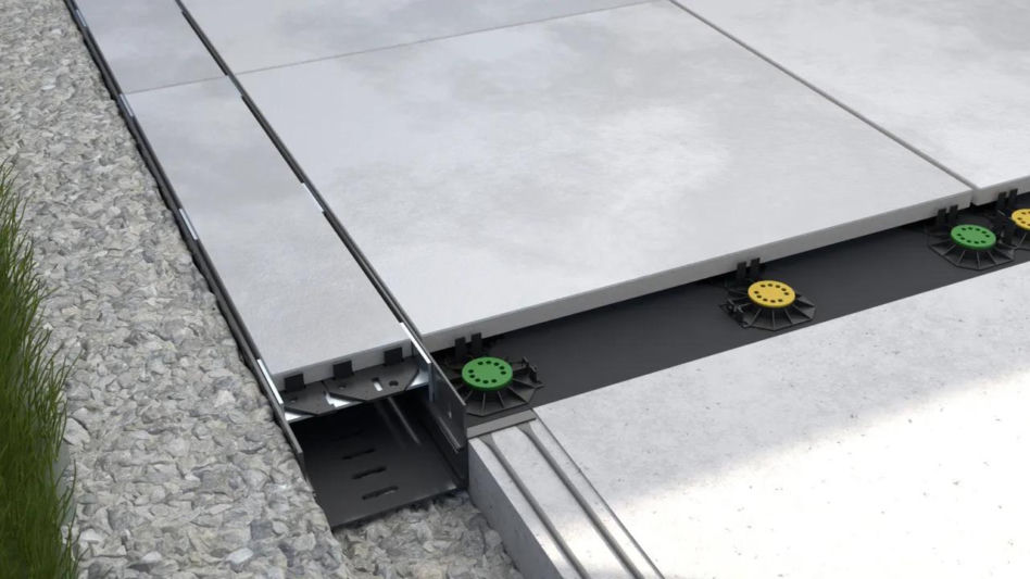

Skuteczne odwodnienie

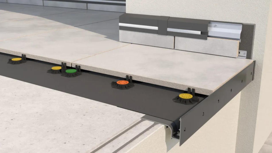

Zanim zostanie wykonana nawierzchnia wentylowana, trzeba pomyśleć o odwodnieniu tarasu. Woda nie może spływać z niego po ścianach domu.

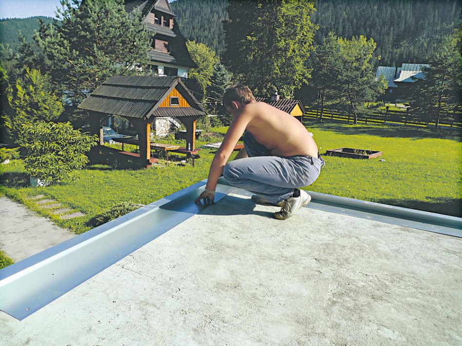

Firmy oferujące systemy tarasów wentylowanych dostarczają też specjalne profile okapowe i te, które można łączyć z rynienkami.
Pierwsze są wybierane najczęściej, bo nie wymagają rynienek. Umieszcza się je na ociepleniu lub między dwoma warstwami materiału hydroizolacyjnego – zależnie od wybranej metody uszczelniania. Osadza się je na klej. Mają wyprofilowane okapniki, dzięki którym woda spływająca z tarasu nie pocieknie po ścianach budynku lub nie będzie podciekać pod hydroizolację.
Obróbki odwadniające lub rynienki nie będą potrzebne wówczas, gdy taras otoczony jest murkiem attykowym. Powinny być w nim osadzone wpusty kielichowe, do których ma trafiać woda spływająca z tarasu. Remontując go, nie wolno dopuścić do zatkania otworów prowadzących do takich wpustów.

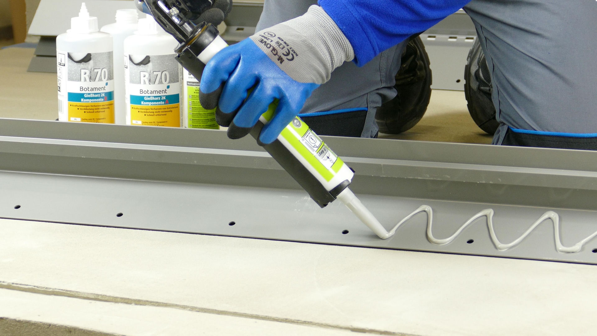

Autor: BOTAMENT/ Materiały prasowe Profile można też mocować na klej lub łączyć klejenie z montażem mechanicznym
Autor: BOTAMENT/ Materiały prasowe Z wierzchu warto ułożyć wzdłuż brzegów profili okapowych taśmę uszczelniającą

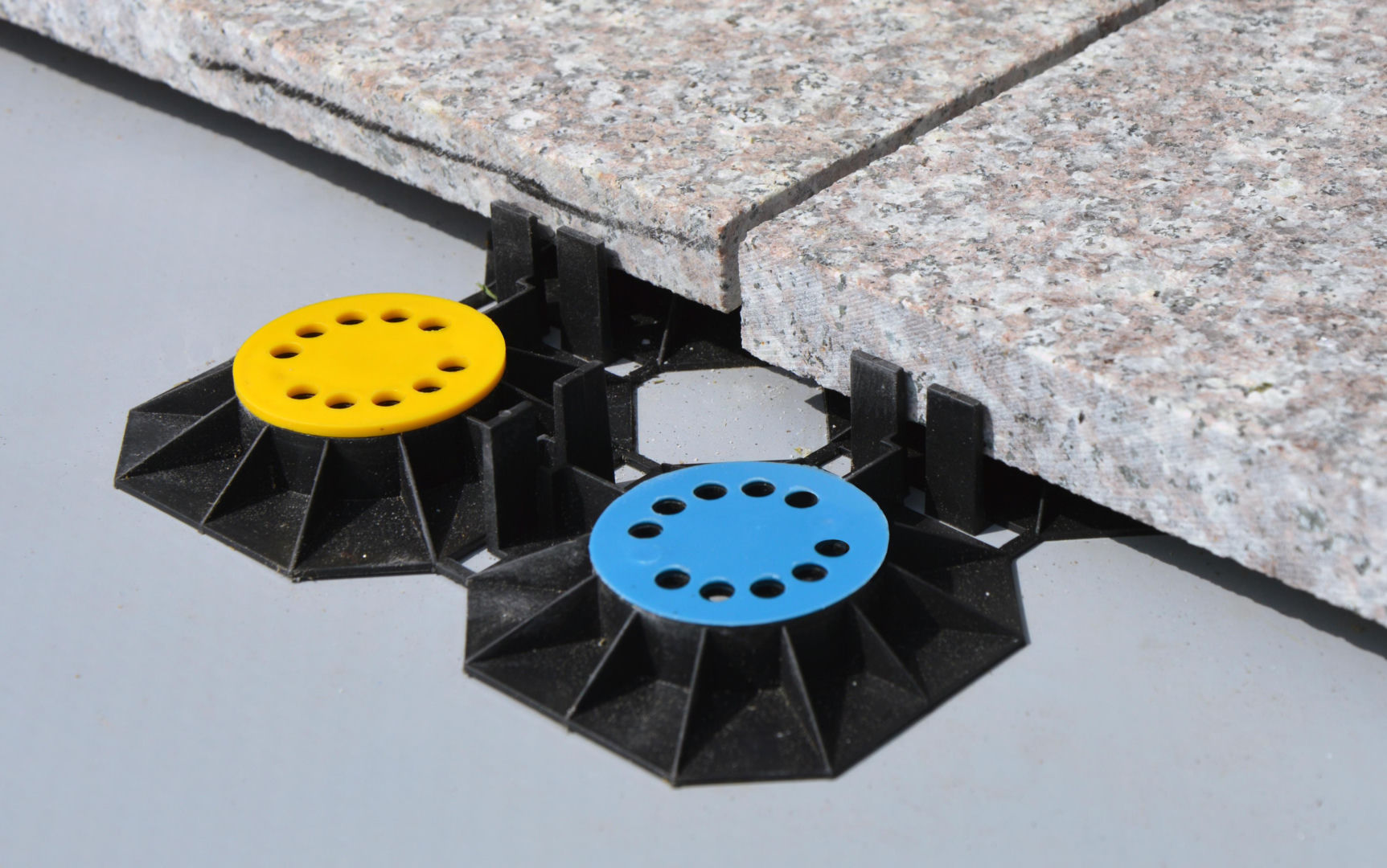

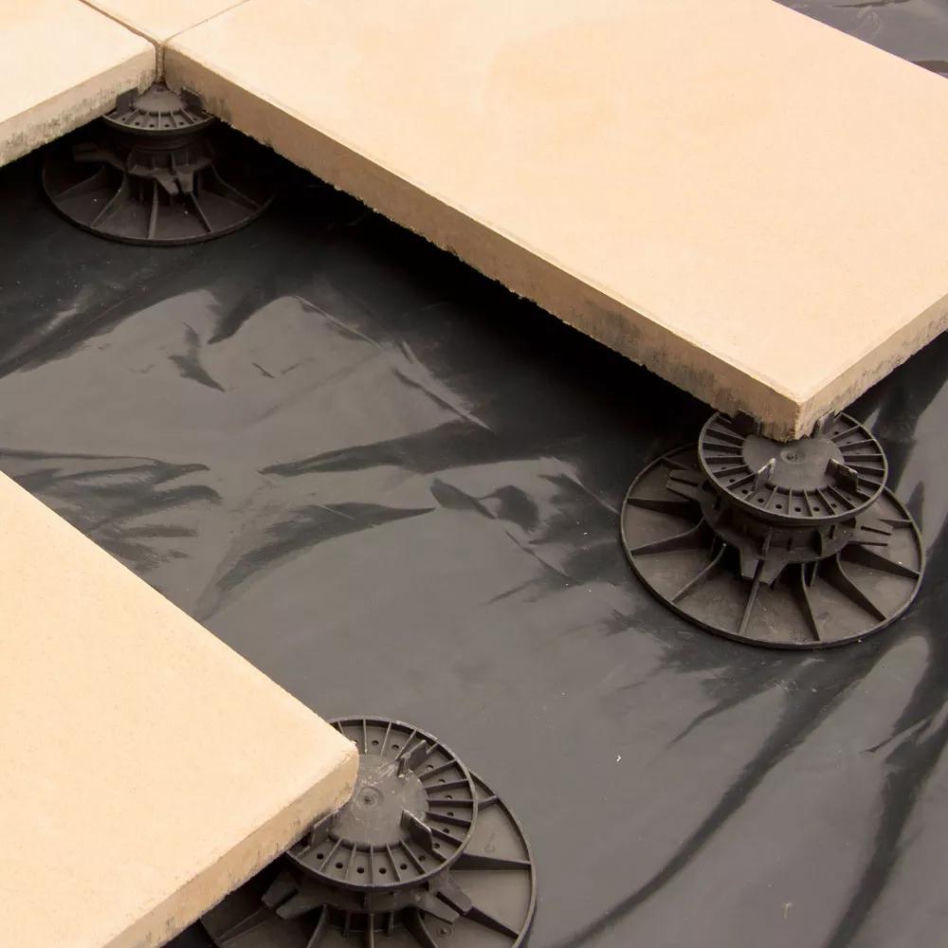

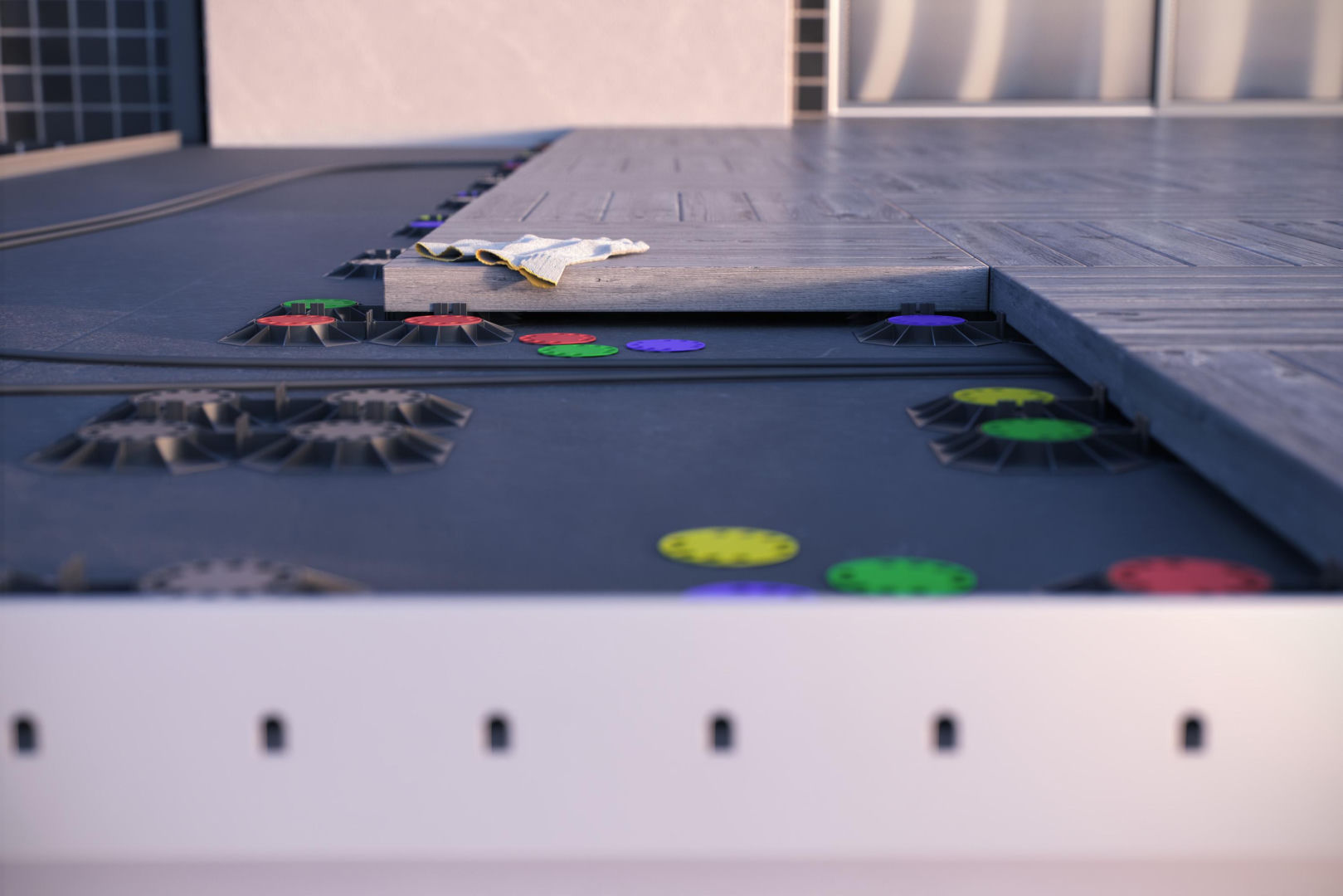

Wsporniki ustawia się swobodnie na warstwie hydroizolacji. Nie mocuje się ich mechanicznie, żeby wkręty nie zrobiły dziur w materiale uszczelniającym. Ostatecznie można je przyklejać, ale nie jest to wskazane, bo jeśli okaże się kiedyś, że któryś wspornik trzeba wymienić, jego oderwanie od podłoża będzie trudne, a niewykluczone, że spowoduje to uszkodzenie hydroizolacji tarasu.
Często pod podstawy płyt wstawia się podkładki dylatacyjne z granulatu gumowego. Ułatwiają one poziomowanie, dodatkowo wyciszają nawierzchnię i sprawiają, że nie przykleją się one trwale do izolacji, jeśli będzie ona wykonana z masy bitumicznej lub polimerowej.
Podstawy wsporników, które mają stać blisko ścian, w narożnikach lub jeden tuż obok drugiego, trzeba docinać wzdłuż lub pod kątem. Nie wolno natomiast docinać głowic.

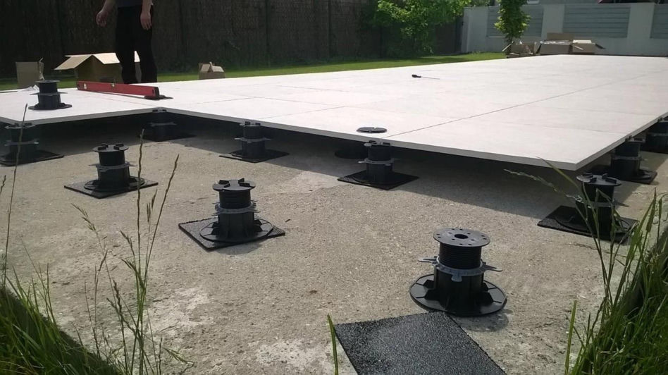

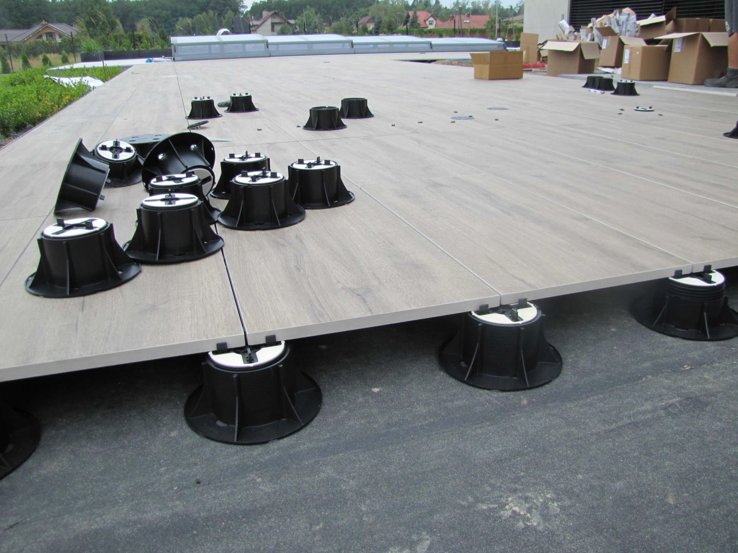

Ważnym etapem montażu tarasu wentylowanego jest poziomowanie wsporników. Można użyć modeli nieregulowanych, o stałej wysokości. Wtedy jedyną szansą na wyrównanie ewentualnych krzywizn podłoża będzie użycie wsporników o różnych rozmiarach, ewentualnie umieszczanie pod ich podstawami gumowych podkładek lub nakładanie na głowice podkładek dystansowych.
Wsporniki bez regulacji kąta nachylenia głowicy sprawią też, że nawierzchnia będzie biegła równolegle do spadku tarasu, czyli nie unikniemy jej lekkiej pochyłości.
Wsporniki stałe można także łączyć pionowo, podwyższając je w ten sposób. Nie można jednak ustawić na sobie więcej niż trzech. Wsporniki regulowane dostępne są w wielu wariantach. Różnią się wysokością i zakresem regulacji. Te stosowane w budynkach mieszkalnych mają przeważnie zakres wysokości między 1,7 a 42 cm, ale są i wyższe, nawet do 95 cm.

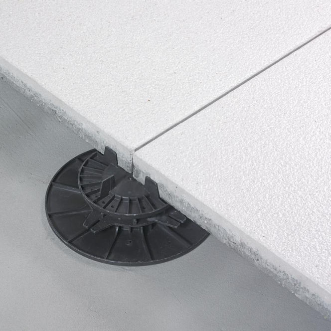

Regulacja odbywa się przez dokręcanie lub odkręcanie głowicy, co umożliwia gwint. Możliwe są też korekty poziomu już po ułożeniu nawierzchni. W głowicach są bowiem gniazda, zlokalizowane tak, żeby nie zasłoniły je płytki. W gniazdo takie wkłada się specjalny kluczyk i, przekręcając w lewo albo w prawo, koryguje wysokość. Wspornik regulowany można też zablokować w danej pozycji przez umieszczenie systemowego wkrętu między tuleją głowicy i podstawą.
Żeby mimo spadku płyty tarasowej nawierzchnia była idealnie pozioma, trzeba użyć wsporników z głowicami samopoziomującymi, które po położeniu na nich płyt same ustawiają się w pozycji poziomej. Nadają się do niwelowania nachylenia w zakresie 0-7%.
Oprócz takich wsporników dostępne są też korektory nachylenia podstawy wspornika. One jednak wymagają ręcznego ustawienia kąta nachylenia. Same nie „złapią” poziomu.

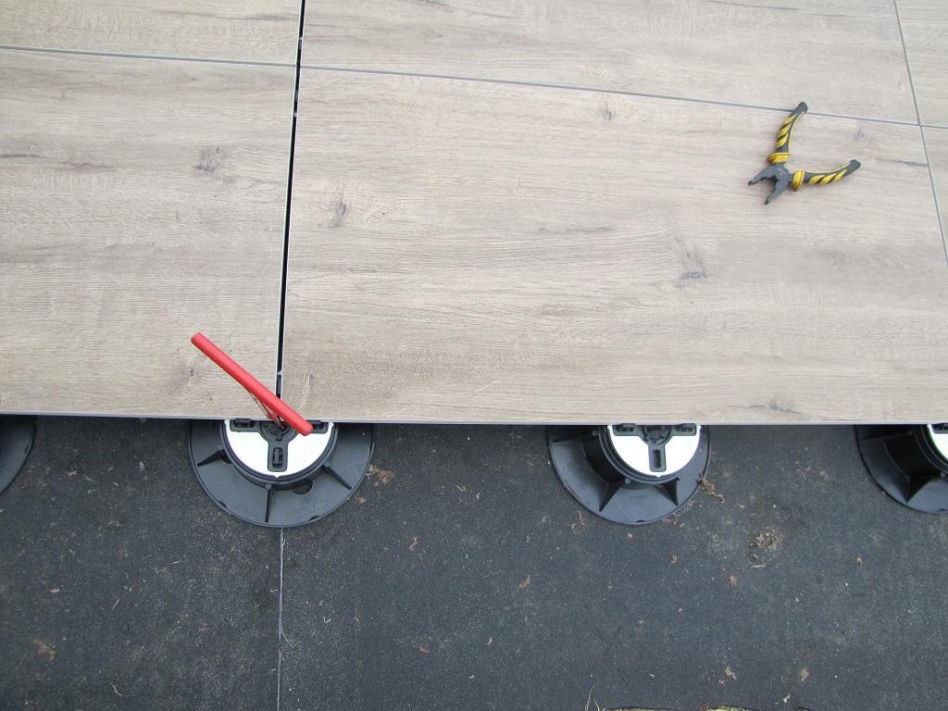

Autor: RENOPLAST/ Materiały prasowe Równy odstęp między płytkami zapewniają krzyżyki lub płytki dystansowe, łączone z głowicami wsporników

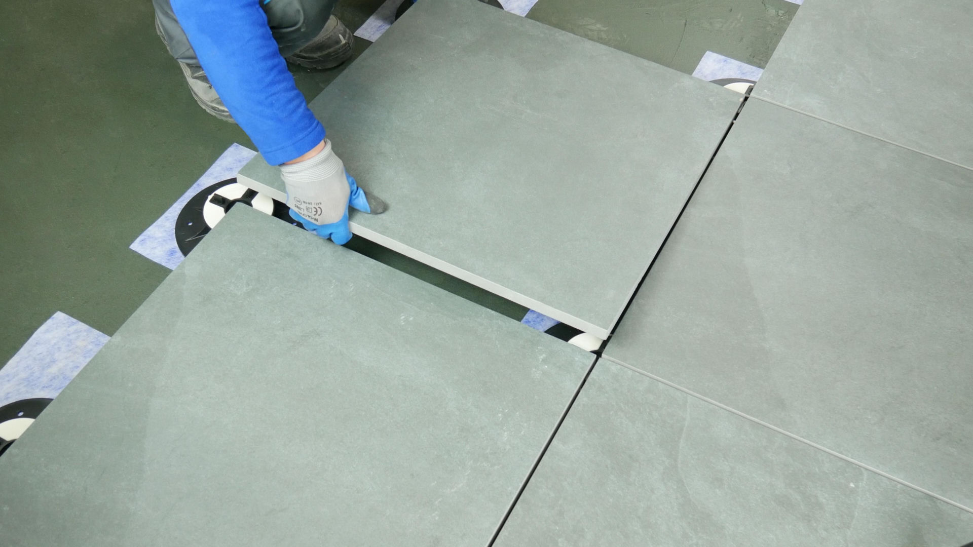

Montaż nawierzchni
Jest to czynność banalnie prosta. Płyty po prostu umieszcza się na wspornikach, a krzyżyki lub płytki dystansowe nie dopuszczą, by się przesuwały.
Najtrudniejsze jest dobranie rozmiaru i kształtu płyt oraz skomponowanie ich układu. Trzeba to rozplanować w taki sposób, aby zminimalizować liczbę płytek przeznaczonych do cięcia. Cięcie twardego gresu lub kamienia wymaga bowiem doświadczenia, a przede wszystkim profesjonalnych narzędzi. Przed układaniem płyt można między wspornikami rozprowadzić rozmaite przewody instalacyjne, na przykład elektryczne, doprowadzające prąd do lampek zamontowanych na tarasie.

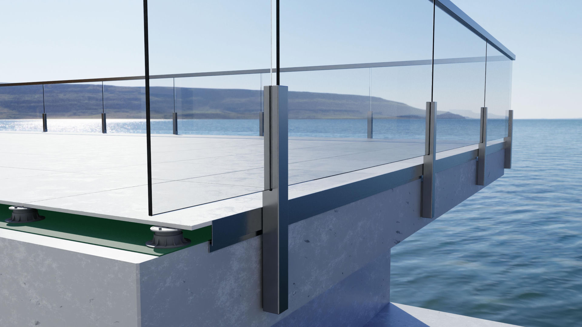

Żeby taras wentylowany wyglądał estetycznie, trzeba zabudować jego boki i tym samym zasłonić przestrzeń między podłożem a nawierzchnią. Możemy to zrobić na jeden z dwóch sposobów. Tańszy polega na umieszczeniu po bokach profili maskujących z powlekanej stali. Profile takie, wraz z kompletem elementów mocujących, dostarczają producenci systemu. Mają też oni w ofercie rozwiązanie pozwalające wykończyć krawędzie tymi samymi płytami co nawierzchnię, zwężonymi do właściwego wymiaru. To wariant droższy, ale ciekawszy pod względem architektonicznym. Stosowany jest on także wtedy, gdy taras ma mieć zróżnicowaną wysokość albo gdy zaplanowane są schody z płyt ustawianych na wspornikach.
Żeby takie obrzeże powstało, podłużne krawędzie płyt bocznych – górna oraz dolna – muszą mieć zrobione podłużne nacięcie, w które można będzie wpasować uchwyty mocujące. Uchwyty te będą połączone ze wspornikami stojącymi blisko krawędzi. Nacięcie robi się także wzdłuż krawędzi płyt nawierzchniowych, które będą się pod kątem łączyć z obrzeżem.
Balustrady takich tarasów mocuje się do boku płyty konstrukcyjnej. Opracowany jest nawet system, w którym do słupków balustrady przytwierdza się od strony tarasu obrzeża blaszane i mocuje też między nimi kątowniki, na których można oprzeć płyty biegnące wzdłuż krawędzi tarasu. W takim systemie możliwe jest wykonanie krawędzi łukowych albo skośnych.

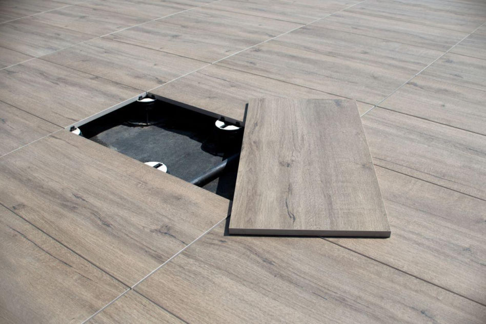

Autor: TRAVICOM/ Materiały prasowe Swobodnie oparte płyty można łatwo zdemontować, na przykład żeby dokonać kontroli stanu hydroizolacji lub wymienić uszkodzony wspornik
