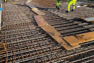

Schrony prefabrykowane Pekabeksu - budowa
Autor: Pekabex/ Materiały prasowe
W Malborku dobiega końca budowa dwóch schronów klasy S-1, realizowana przez Pekabex. To jedna z pierwszych inwestycji w segmencie budownictwa ochronnego, który napędza rządowy program o wartości 2,4 mld zł, otwierając zupełnie nowy rynek dla firm budowlanych i deweloperów.
