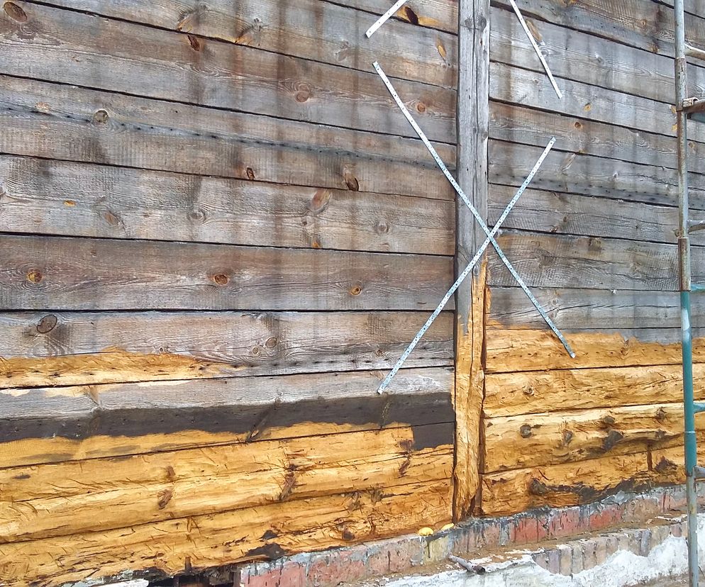

Wydawałoby się, że skoro drewno wytwarzamy z drzew, które cały swój żywot spędzają pod chmurką, powinno być „genetycznie” uodpornione na typowe zjawiska pogodowe. Tak jednak nie jest. Odkąd tylko pień zamieni się w tarcicę, woda, deszcz, mikroorganizmy i owady ruszają do ataku. Deski, belki i listwy, pozbawione płaszczyka z kory i wyschnięte do 15-20%, boją się przede wszystkim wody. Póki nie są w niej całkiem zanurzone, jak preparat biologiczny w formalinie, mogą się spodziewać problemów. Jego tkanki pęcznieją, otwierając drogę drobnoustrojom, które tylko czyhają na pełnowartościowy posiłek z celulozy. Mokre elementy są atakowane przede wszystkim przez grzyby, które powodują murszenie drewna. Pojawia się też pleśń. Grzybnia w próchniejącej tarcicy to wabik dla owadów, których larwy lubią wilgotne środowisko. Inne preferują drewno podeschnięte. Niestety, gdy wilgoć po długim czasie odparuje z tkanek, są one już zniszczone. Promienie UV i wiatr dopełniają dzieła zagłady, powodując wykruszenie włókien drzewnych.
Typowo kosmetycznym mankamentem jest sinizna, która nie czyni drewna bezwartościowym, ale przebarwia je na niezbyt atrakcyjny kolor szaroniebieski. Podobnie jak grzyby domowe pojawia się, gdy wilgotność drewna przekracza 30% przy temperaturze 18-25oC.
Oglądając zaniedbane domostwa, szybko uzmysłowimy sobie, że najgorzej wygląda drewno zarośnięte lub bardzo wyeksponowane na promienie słońca.
Ponieważ chemiczne zabezpieczenia nie są wieczne, powyżej opisane przypadłości dotyczą też drewna od dawna nieodnawianego.
