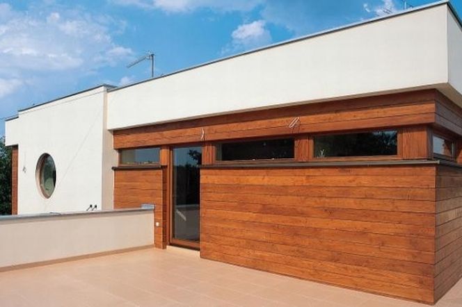

Autor: Archiwum serwisu Wybrany przez architektów modrzew ma dużo naturalnych żywic dających gwarancję dużej odporności na warunki atmosferyczne. Dzięki temu przetrwał bez szwanku już cztery lata

Zastosowanie drewna jako wykończenia elewacji miało na celu nadanie budynkowi naturalnego, ekologicznego charakteru i miękkie wpisanie go w otoczenie. Dom wyróżnia prosta i skromna architektura. O jego urodzie decydują właściwe proporcje, a także umiejętne połączenie faktur i kolorów. Dość ciemne drewno modrzewiowe zestawione jest z białym tynkiem. Dzięki takiej kontrastowej kompozycji udało się wyeksponować urodę tych materiałów.Drewno zostało bardzo solidnie zabezpieczone – jest pokryte bezbarwnym impregnatem, farbą podkładową oraz dwiema warstwami farby nawierzchniowej. Deski mają 16 cm wysokości i 3 cm grubości. Są tak zamocowane na ruszcie z krawędziaków o wymiarach 5 x 4 cm (w rozstawie co 80 cm), że pióro znajduje się u góry. Jest to sposób na to, żeby we wpustach nie gromadziła się woda, która może zniszczyć drewno w dość krótkim czasie.
