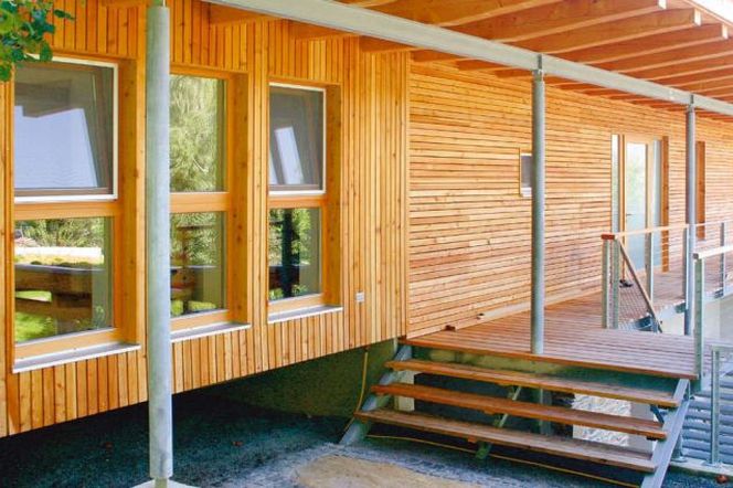

Elewacje drewniane są coraz bardziej popularne. Deska elewacyjna może być położona na całej elewacji lub na jej fragmencie. Jeżeli odpowiednio zabezpieczysz deski i nie zapomnisz o wentylacji, będziesz się cieszyć piękną elewacją domu przez długie lata. Do wyboru są deski elewacyjne modrzewiowe, sosnowe, a także drewno egzotyczne.

Deski elewacyjne mogą być ułożone poziomo, pionowo lub pod kątem 45°. Drewno jest materiałem pracującym, to znaczy, że rozszerza się i kurczy pod wpływem wilgoci. Montując deski elewacyjne, nie należy więc przybijać ich na ścisk, trzeba zostawiać między nimi kilka milimetrów odstępu, aby umożliwić im nieznaczny ruch. Między poziomymi fragmentami elewacji wykonanymi z drewna i innych materiałów można stosować okapniki z blachy, które ułatwiają odprowadzenie wody. Również łączenia pionowe powinno się zaprojektować tak, aby nie narażać ściany na zawilgocenie.

Elewację drewnianą można mocować do ściany konstrukcyjnej każdego rodzaju. Robi się to za pośrednictwem rusztu drewnianego, metalowego lub systemowego aluminiowo-drewnianego. Najczęściej stosuje się ruszt drewniany wykonany z tego samego gatunku drewna co elewacja, dokładnie zaimpregnowanego. Jeżeli wymaga tego układ desek elewacyjnych, wykorzystuje się ruszt krzyżowy, czyli na łaty nabija się kontrłaty. Elementy, do których przybijamy deski, powinny być prostopadłe do kierunku ich ułożenia.

Między izolacją a elewacją z desek musi się znaleźć szczelina wentylacyjna. Cyrkulacja powietrza w tej przestrzeni zapobiegnie zaleganiu wilgoci i rozwojowi pleśni na deskach. Szerokość szczeliny wynosi zwykle około 20 mm. Wentylować trzeba wszystkie deski na elewacji. Miejsca wlotów i wylotów powietrza do szczeliny muszą być osłaniane siatkami chroniącymi przed owadami i myszami. Jeżeli montujemy deski na już wykończonej ścianie, również trzeba je zwentylować, a całość ochronić od góry (i z boku) okapnikiem lub ściętą pod kątem deską parapetową uniemożliwiającą dostanie się do szczeliny wody opadowej.
