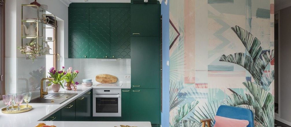

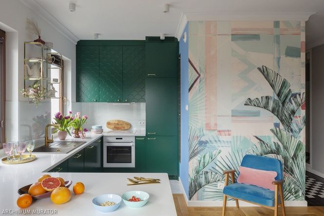

Tapeta
Autor: Marcin Grabowiecki Tapeta to łatwy sposób na odświeżenie aranżacji, dzięki niej można również zamaskować niedoskonałości ścian bez potrzeby przeprowadzania gruntownego remontu
Tapety to prosty sposób na to, by bez większego wysiłku i nakładów finansowych, stworzyć wyjątkowe, oryginalne wnętrze. Dają nieograniczone możliwości aranżacyjne - można z powodzeniem zastosować je we wnętrzu urządzonym w stylu klasycznym, jak i nowoczesnym. Wbrew pozorom tapetowanie nie jest trudne - to zadanie z którym z powodzeniem każdy poradzi sobie samodzielnie.
