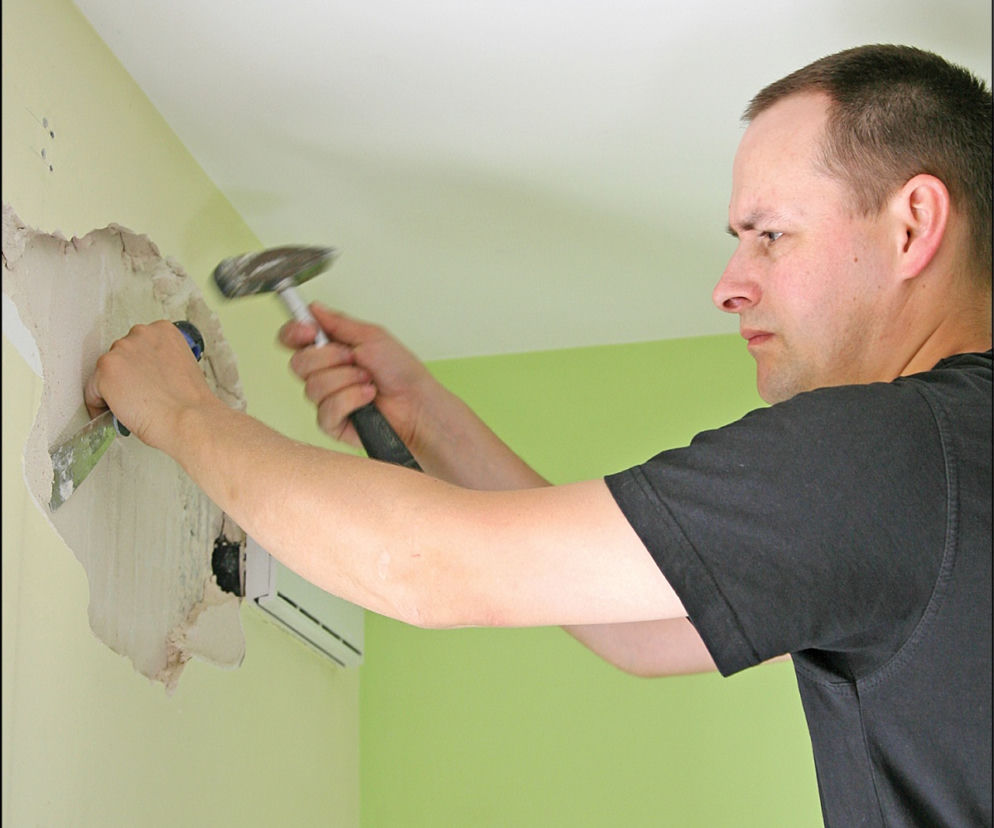

Dziura w ścianie
Autor: Andrzej T. Papliński Aby zaszpachlować małą dziurę w ścianie, potrzebujemy niewielkiego wiaderka lub tubki z gotową masą szpachlową. Do jej nanoszenia wystarczy stalowa szpachelka
Naprawa tynku. Szpachlowanie dziur w ścianie

Dziura w ścianie – czym wypełnić
Istnieje mnóstwo mas i zapraw przeznaczonych do naprawiania dziur i pęknięć w tynku. Polecane są tu nawet zwykłe tynk, ale ich opakowania to worki po 20-25 kg, więc do małych napraw lepiej poszukać czegoś w opakowaniu do 5 kg. Wybór tynku warto natomiast rozważać, gdy ściany są usiane dziurami i pęknięciami albo stary tynk w wielu miejscach odspoił się od muru. Wówczas rozsądniej będzie go usunąć i zastąpić nowym.
Do małych rys i pęknięć wygodnie jest użyć gotowej masy akrylowej pakowanej w niewielkie wiaderko lub plastikową tubę (jak silikon). Radzimy wybierać akryle specjalnie przeznaczone do szpachlowania ścian. W odróżnieniu od zwykłych po naniesieniu i wygładzeniu nie utworzą idealnie gładkiej powierzchni, tylko będą strukturą zbliżone do tynku. Ponadto po pomalowaniu kolorową farbą nie będą się odznaczać. Ślady po szpachlowaniu zwykłym akrylem często widać później na ścianie w postaci przebarwień.
Wśród gotowych mas szpachlowych są też gipsowe, zawierające w składzie włókna stanowiące rodzaj zbrojenia rozproszonego.
 Gdy pęknięcia lub dziury w ścianie są duże, łatwiej będzie załatać ją którąś z mineralnych zapraw szpachlowych w postaci suchej mieszanki – gipsową, gdy tynk jest gipsowy, a w pozostałych przypadkach cementową. Wśród takich mas znajdziemy też szybkowiążące, pozwalające przyspieszyć prace. Można je szlifować lub gruntować jeszcze tego samego dnia, w którym zostały naniesione.

Każdą rysę i każde pęknięcie musimy najpierw nieco poszerzyć - o 2-3 mm z każdej strony. Robimy to krawędzią szpachelki. Postępujemy tak, ponieważ gdy szczelina będzie zbyt wąska, masa szpachlowa może niedostatecznie ją wypełnić.
 Pęknięcie trzeba później oczyścić, bo resztki tynku, a nawet pył, mogą osłabić przyczepność masy, którą będziemy wypełniać ubytki. Konieczne jest również pomalowanie tych miejsc preparatem gruntującym.
Przeczytaj także:
Szerokie i głębokie bruzdy podczas wypełniania mogą wymagać dodatkowego wzmocnienia. Posłuży do tego siatka zbrojąca z włókna szklanego. Dzięki niej pęknięcia nie pojawią się ponownie na powierzchni ścian. Siatkę dokładnie wtapiamy w warstwę masy i nakładamy kolejną warstwę. W żadnym miejscu nie może ona wystawać.
