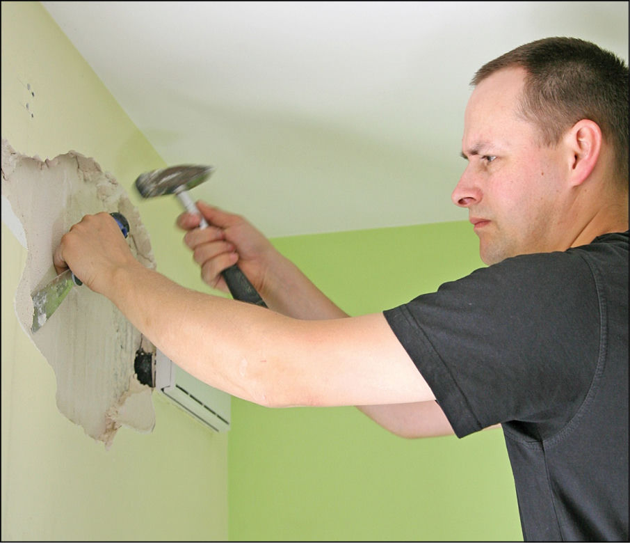

Tynk, który nie trzyma się muru, musimy skuć. Jeśli odspojenie występuje na niewielkim fragmencie, tynk usuwamy tylko w tym miejscu oraz 1-2 cm dookoła

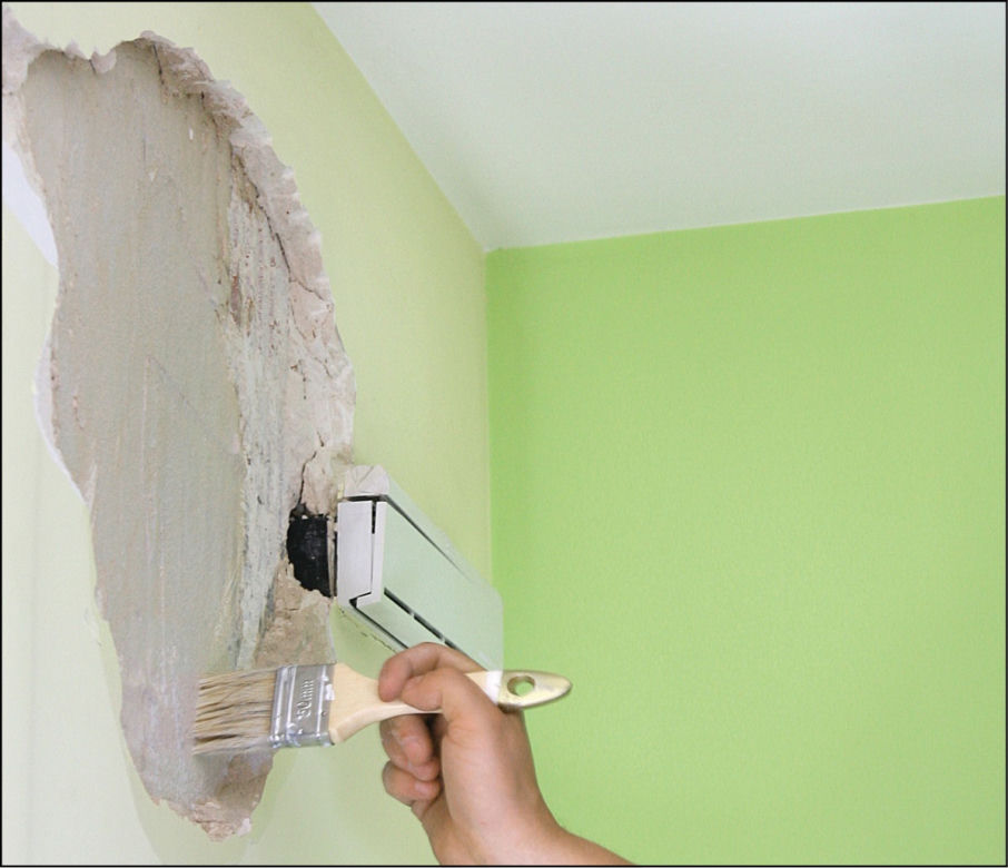

Po oczyszczeniu dziury i jej odkurzeniu nanosimy preparat gruntujący. Zmniejszy on chłonność podłoża. Inaczej mogłoby zacząć wchłaniać wilgoć ze świeżo nałożonej zaprawy, znacznie zmniejszając jej wytrzymałość

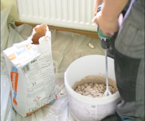

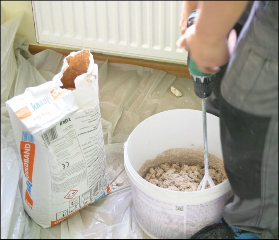

Jeżeli nie stosujemy gotowej masy szpachlowej, najpierw musimy ją przygotować. Zawartość worka wsypujemy do zimnej wody i mieszamy, aż powstanie masa o właściwej konsystencji. Warto użyć do tego wiertarki z mieszadłem

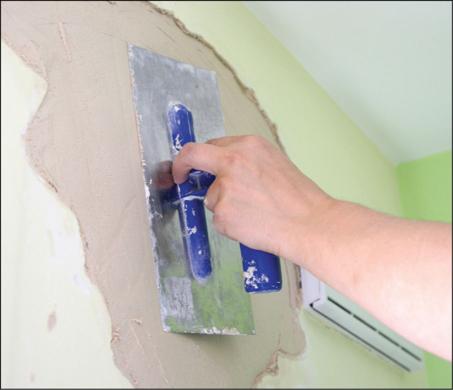

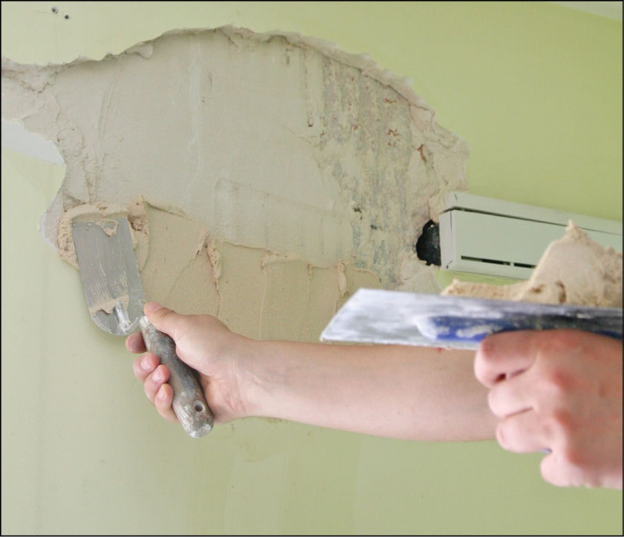

Masę nanosimy szpachelką, starannie wciskając ją w zakamarki. Czasem trzeba nałożyć dwie lub nawet trzy warstwy – zależy, jak głęboki ubytek wypełniamy. Każdą kolejną warstwę nakładamy, zanim wcześniejsza wyschnie

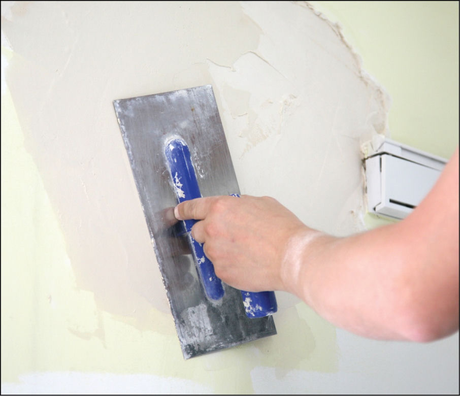

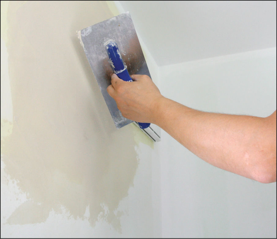

Gdy powierzchnia ściany jest wykończona gładzią, wówczas sama masa szpachlowa nie zapewni wystarczająco gładkiej powierzchni. Trzeba jeszcze ułożyć warstwę wyrównawczą z tak zwanej gipsowej masy finiszowej lub drobnoziarnistego gipsu szpachlowego

Jeśli wygładzimy ją bardzo starannie, może uda się uniknąć późniejszego szlifowania

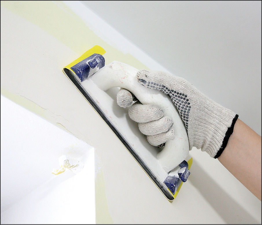

Gdy gips zwiąże, szlifujemy zaszpachlowaną powierzchnię. Można do tego użyć pacy z papierem ściernym lub siatką ścierną

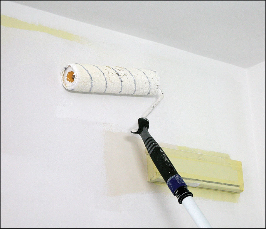

Po szlifowaniu ścianę trzeba odkurzyć i zagruntować. Na drugi dzień możemy przystąpić do malowania
