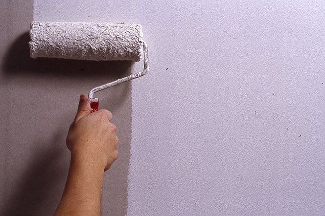

Przygotowanie do malowania ścian inaczej wygląda w przypadku podłoża nowego, a inaczej w przypadku podłoża starego. Farby mają z reguły bardzo dobrą przyczepność do różnych podłoży. Jednak te pylące, jak np. gładź po szlifowaniu, lub chłonne, jak choćby tynk gipsowy albo okładzina z płyt g-k, wymagają zagruntowania. Przeważnie wystarcza tu preparat ograniczający chłonność i wiążący luźne cząsteczki. Jeśli na ścianach lub suficie widnieją plamy niemożliwe do usunięcia, trzeba użyć gruntu izolującego (blokującego) lub specjalnej farby podkładowej. Farba jest wskazana szczególnie w przypadku uporczywych zaplamień, np. czerwonym winem bądź barszczem. Malowanie dekoracyjne można wyko­nać po 16-­24 godzinach od gruntowa­nia ścian.

Gruntowanie ścian ma za zadanie wzmocnienie podłoża przez wyrównanie jego chłonności, zmniejszenie porowatości oraz wyeliminowanie pylistości. Zapewnia dobrą przyczepność i łatwiejsze rozprowadzanie farby podkładowej lub nawierzchniowej oraz zwiększa ich wydajność. Umożliwia też uzyskanie jednolitego efektu deko­racyjnego w przypadku stosowania po­włok półmatowych, półpołyskliwych lub błyszczących. Grunt zazwyczaj nakłada się w jednej warstwie. Najlepsze do tego są wałki z runem o długości do 8 mm. Nie należy zbyt mocno naci­skać na podłoże podczas rozprowadza­nia gruntu, aby nie pozostawić zacie­ków i smug, które mogą być widoczne po nałożeniu farb nawierzchniowych.
Jak gruntować:
1. Nie nanoś gruntu na podłoże tłuste, mocno zapylone, o małej nośności.
2. Do nanoszenia gruntu używaj szerokiego pędzla, tak zwanego ławkowca, lub wałka.
3. Choć wielu producentów dopuszcza gruntowanie metodą natryskową, sposób ten jest mniej skuteczny niż mocne wcieranie preparatu w podłoże.
4. Grunty z wypełniaczem starannie wymieszaj. Czynność tę trzeba powtarzać sukcesywnie w trakcie gruntowania, bo kruszywo opada na dno, a to ono jest najważniejszym składnikiem.
5. Nie jest prawdą, że rozwadnianie preparatu gruntującego obniża jego skuteczność. Wręcz przeciwnie. Producenci często zalecają, żeby był on przed użyciem wymieszany z wodą, przeważnie w proporcji 1 część gruntu na 2 lub 3 części wody.
6. W pewnych przypadkach, także jasno określonych w karcie technicznej preparatu gruntującego, trzeba nanieść nie jedną, ale dwie jego warstwy, zachowując przy tym wymaganą przerwę między pierwszym a kolejnym malowaniem.
7. Są też grunty, których kolejne warstwy nanosi się bez pauz, zgodnie z zasadą „mokre na mokre”.
