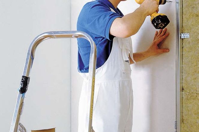

Montaż okładziny z płyt
Autor: KNAUF/ Materiały prasowe Okładzina z płyt pozwala nie tylko szybko wykończyć ściany, ale też je wyrównać, jeżeli nie zostały starannie wymurowane. Jej montaż możesz rozpocząć dopiero, gdy zakończone zostaną prace mokre w budynku

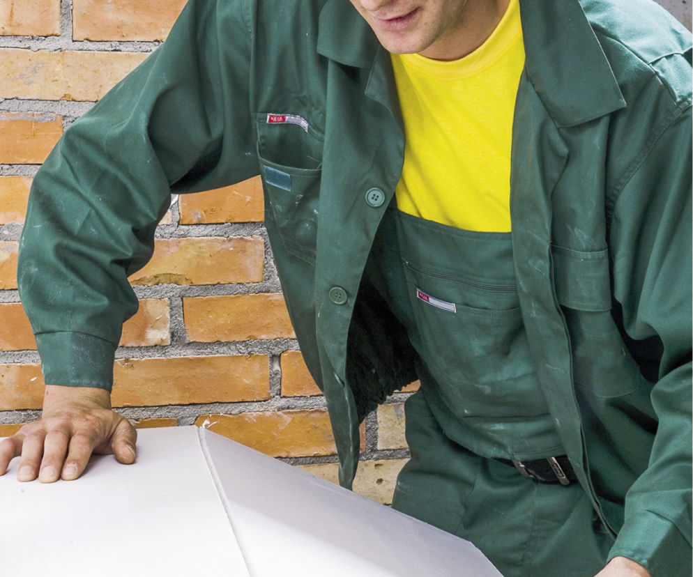

Na klej do muru
Podłoże pod zwykły tynk musi być dość równe, bo da się nim zniwelować jedynie odchyłki rzędu 0,5-2 cm. Poza tym tynk dość długo schnie i trzeba poczekać, zanim się go wykończy gładzią, zagruntuje ścianę i pomaluje ją farbą dekoracyjną. Gdy wybierzesz płyty gipsowo-kartonowe, wystarczy je przykleić, zaszpachlować połączenia, zagruntować (nie wszystkie rodzaje) i malować. Przy takim rozwiązaniu dopuszczalne jest stosowanie płyt o grubościach 9,5 lub 12,5 mm. Pamiętaj, że jeśli planujesz przyklejanie płyt, to nie należy ich sztukować. Nadają się więc tylko do pomieszczeń o wysokości nie większej od ich długości. Do mocowania płyt potrzebny jest specjalny klej gipsowy. Nanosi się go przeważnie na płyty w postaci równomiernie rozmieszczonych placków. Należy się przedtem upewnić, czy podłoże jest nośne (na przykład, czy stary tynk nie zaczyna odpadać), suche i czyste. Wcześniej usuń wszelkie substancje, które zmniejszałyby przyczepność kleju: tłuszcz, starą farbę olejną, pył. Pomieszczenie trzeba wymierzyć, aby dobrać potrzebną liczbę płyt. Przed klejeniem ściany należy zagruntować. Gdy są chłonne, wówczas używaj gruntu, który tę chłonność ograniczy. Gdy zbyt mało chłonne – gruntu zwiększającego przyczepność. Przed rozpoczęciem pracy wyznacza się wzdłuż ścian linię wytyczającą granicę powierzchni okładziny. Dzięki temu ściany łatwiej będzie wyrównać względem poziomu. Od razu też będzie widać, gdzie trzeba zniwelować nierówności przy użyciu dodatkowych pasów lub kwadratów wyciętych z płyt i naklejanych na ścianę.
Płyty na ruszcie
Ta metoda jest bardziej pracochłonna i droższa, ponieważ wymaga użycia wielu dodatkowych akcesoriów. Trzeba bowiem najpierw przymocować do ścian konstrukcję nośną ze stalowych profili CW. Profile łączy się z murem za pośrednictwem uchwytów typu ES przytwierdzanych wkrętami wyposażonymi w plastikowe kołki. Uchwyty te pozwalają różnicować odległość poszczególnych profili od ściany i tym samym poziomować płaszczyznę przyszłej okładziny. Montaż poprzedza wytyczenie linii, wzdłuż których przykręcimy profile UW. Jeden z nich mocuje się do podłogi, drugi – do sufitu. Wyznaczą one odległość okładziny od ściany. Ważne jest, aby profil pod sufitem biegł idealnie równolegle do profilu przykręconego do podłogi. Płyty mocuje się do profili wkrętami nierdzewnymi, a spoiny między nimi szpachluje się masą gipsową, w przypadku płyt gipsowo-włóknowych wypełnia systemowym klejem. Można tu używać płyt grubości nie mniejszej niż 12,5 mm. W niektórych sytuacjach dopuszczalne jest mocowanie płyt w dwóch warstwach. Konstrukcja będzie wtedy odporniejsza na działanie ognia, a ściana zyska lepszą izolacyjność akustyczną. Ruszt z profili pozwala mocować okładzinę także na starych ścianach, pokrytych bardzo nierównym i zniszczonym tynkiem. Między profilami uda się ponadto umieścić warstwę wełny mineralnej, która podnosi izolacyjność akustyczną ściany, a także stanowi dodatkowe ocieplenie, jeśli wykańczamy od środka mur zewnętrzny. Wełna to również materiał zwiększający odporność ogniową przegrody. Między elementami rusztu nośnego łatwo jest rozprowadzić przewody instalacyjne, które zostaną później zabudowane płytami. To samo dotyczy stelaży nośnych, do których mocuje się miski ustępowe lub umywalki.
