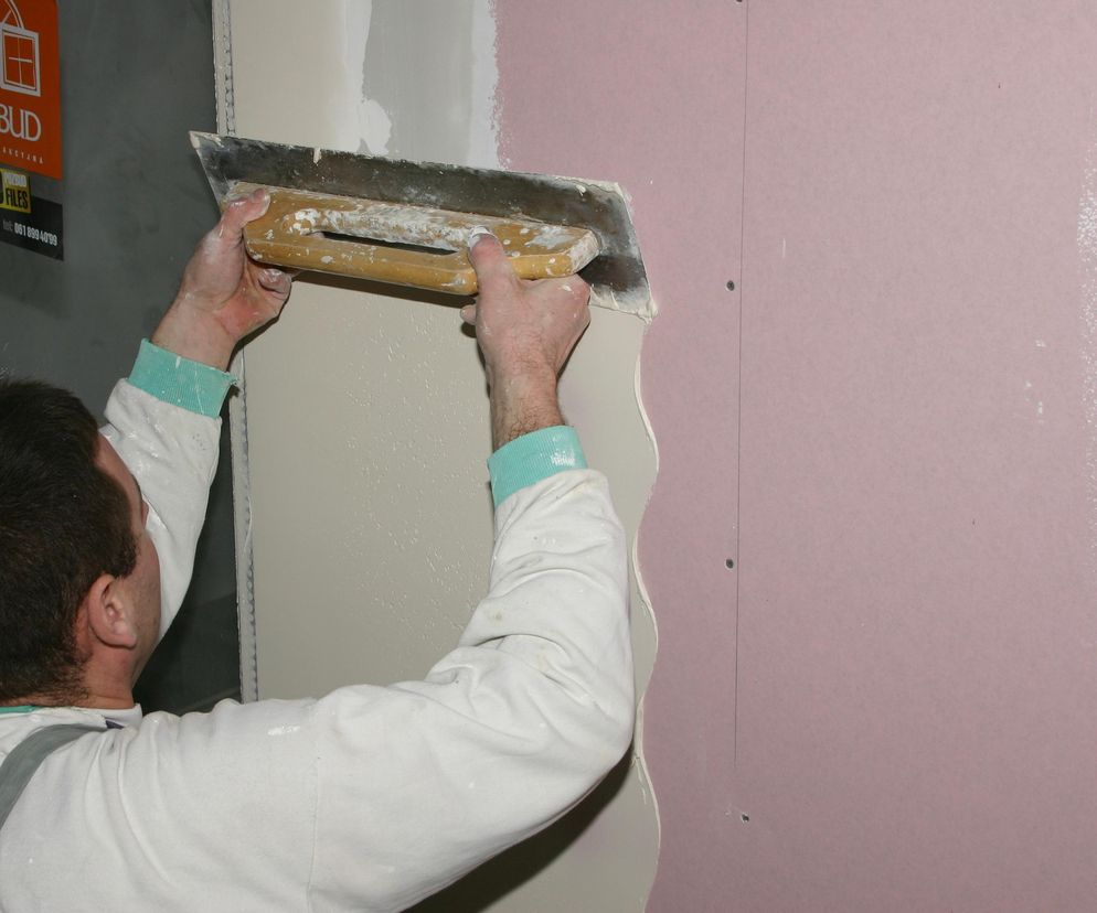

Płyta gipsowo-kartonowa
Autor: Andrzej Szandomirski
Spoinowanie płyt g-k
Gdy przyklejasz płyty g-k do ścian lub przykręcasz je do konstrukcji nośnej, pozostawiasz między nimi 5-milimetrowe odstępy. Po zakończeniu montażu płyt gipsowo-kartonowych szczeliny te należy zagruntować i na drugi dzień wypełnić gipsową masą szpachlową. Jeśli użyjesz zwykłej masy szpachlowej, połączenie trzeba będzie jeszcze wzmocnić taśmą zbrojącą, na przykład papierową lub flizelinową. Nie zbroi się w ten sposób spoin wykonywanych przy użyciu mas zawierających drobne włókna.
Tradycyjnie spoinowanie płyt g-k wygląda tak, że nakłada się warstwę masy szpachlowej i zaraz potem wtapia się w nią taśmę zbrojącą. Wtapiając taśmę w spoinę, jednocześnie zaszpachlowuje się ją drugą warstwą masy, żeby nie wystawała spod spodu. Na koniec nakłada się jeszcze warstwę wykończeniową, często robioną z masy o śnieżnobiałym kolorze i większym uziarnieniu. Gdy masa zaschnie, spoinę wygładza się papierem ściernym lub siatką ścierną.
Łączenie płyt g-k w miejscu ich przecięcia
Standardowe płyty mają profilowane wyłącznie dłuższe krawędzie (tylko niektóre rodzaje mają profilowane wszystkie krawędzie). Często jednak płyty przecina się wzdłuż lub wszerz i wtedy tradycyjny sposób łączenia płyt g-k nie zdaje egzaminu. Aby połączenie cięte wypełnić masą i zazbroić taśmą, konieczne jest sfazowanie krawędzi płyt, czyli ścięcie ich pod kątem około 45o. Później spoinuje się je podobnie jak pionowe styki między płytami.
