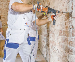

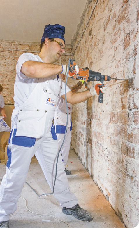

Wiercenie otworów
Wiercenie otworów
Na początek na ścianie wytycza się linie łączenia poszczególnych płyt i wyznacza punkty osadzenia łączników. Aby zamocować łączniki do muru, trzeba w nim nawiercić otwory
Autor: ATLAS/ Materiały prasowe

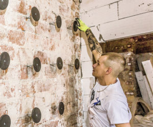

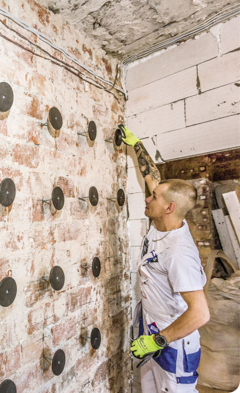

Łączenie trzpieni z tarczami
W otworach umieszcza się plastikowe kołki rozporowe i wkręca trzpienie łączników z domocowanymi tarczami

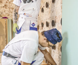

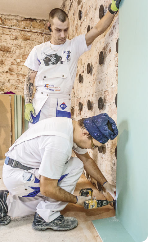

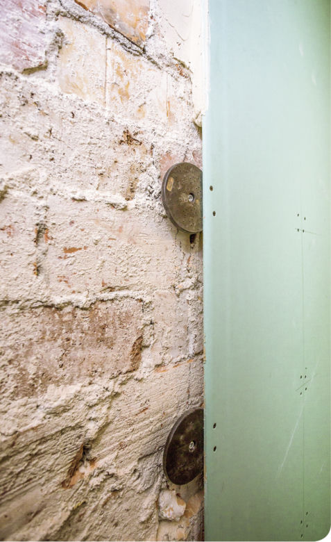

Montaż płyt
Montaż płyt
Płyty przykręca się do tarcz wkrętami dołączonymi do zestawu. Na jedną tarczę powinny przypadać cztery wkręty

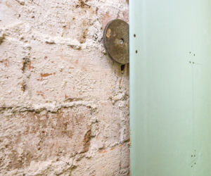

Rozstaw wkrętów
Rozstaw wkrętów
Tam, gdzie na jednej tarczy opierają się dwie płyty, obie pary wkrętów rozmieszcza się równolegle. W pozostałych miejscach – na krzyż
