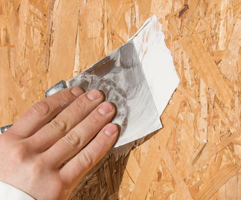

Tynk na płycie OSB krok po kroku
1. Zanim przystąpimy do układania płyt, powinny one przynajmniej przez 24 godziny leżakować w zadaszonym, przewiewnym miejscu, oddzielone od gruntu folią lub innym wodoszczelnym materiałem. Ich wilgotność nie może być wyższa niż 15%.
2. Mocujemy je do drewnianego lub metalowego rusztu ze słupkami lub poziomymi belkami rozstawionymi co 40 albo 60 cm. Płyty ustawiamy poziomo lub pionowo, a do mocowania używamy wkrętów lub gwoździ spiralnych bądź pierścieniowych. Wbijamy je co 15 cm na obrzeżach płyt i co 30 cm na podporach pośrednich. Przy zewnętrznych krawędziach ściany rozstaw łączników nie powinien być mniejszy niż 10 cm (miejsce to jest szczególnie narażone na odrywające działanie wiatru).
Tynkowanie OSB
Autor: Archiwum serwisu Siatkę wtapia się w nakładaną dwuwarstwową zaprawę klejową dostosowaną do wybranego tynku
Tynkowanie OSB
Autor: Archiwum serwisu Podłoże się gruntuje lub od razu wykańcza dowolnym tynkiem cienkowarstwowym, najlepiej paroprzepuszczalnym (mineralnym lub silikatowym)
3. Bardzo ważne jest zachowanie odpowiednich dylatacji. Pomiędzy płytami trzeba zostawić co najmniej 3-milimetrową szczelinę, a przy fundamentach i przy belce wieńcowej około 1 cm.
4. Poszycie z płyt zabezpieczamy tekturą bituminizowaną, mocując ją zszywkami.
5. Do niej przytwierdzamy stalową siatkę Leduchowskiego (najlepiej ocynkowaną), która stanowi stelaż nośny pod warstwy tynku.
6. Całość pokrywamy cienką warstwą zaprawy klejowej, zatapiając w niej siatkę. Tak przygotowane podłoże nadaje się nie tylko pod tynk, ale także pod płytki elewacyjne, którymi można obłożyć cokół. Od jakości wykonania ostatecznej warstwy będzie zależał efekt, dlatego wybierając gotowe mieszanki, trzeba stosować je ściśle według instrukcji podanej przez producenta.
