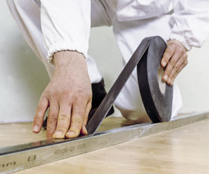

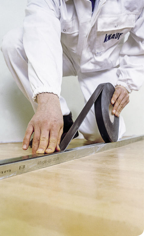

Taśma wyciszająca
Taśma wyciszająca
Jeśli zależy ci na komforcie akustycznym, przed montażem profili UW podklej je od spodu taśmą tłumiącą drgania, na przykład wykonaną z granulatu gumowego

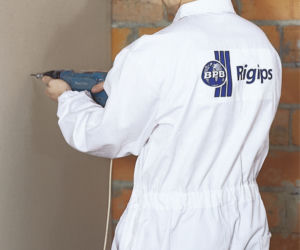

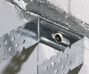

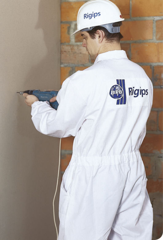

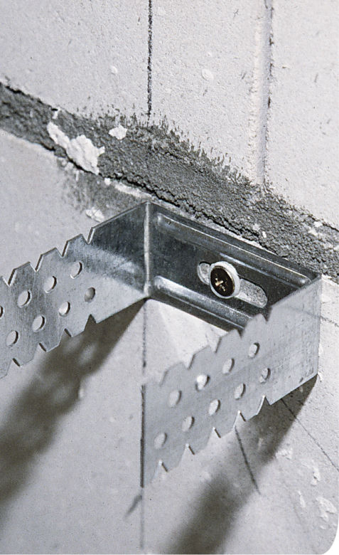

Uchwyty ES
Uchwyty ES
Pionowe profile CW będą rozmieszczane co 130 cm. Wzdłuż linii ich przebiegu, co 60 cm, nawiercamy otwory, w które wkładamy kołki i przykręcamy uchwyty ES. Pod uchwytami także warto umieścić podkładki akustyczne

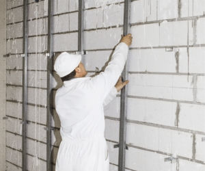

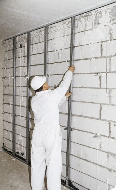

Mocowanie profili pionowych
Profile CW mogą być docinane tylko nożycami do blachy. Przykręca się je do profili ES krótkimi, nierdzewnymi wkrętami (pchełkami). Profili tych nie łącz trwale z profilami UW. Wkładaj je tylko w nie, bez przykręcania

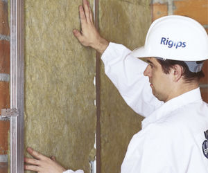

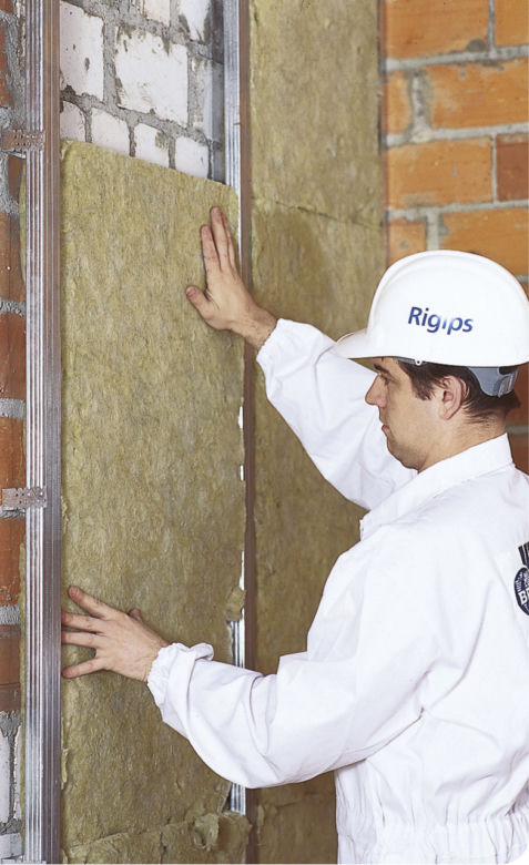

Izolacja akustyczna
Izolacja akustyczna
Aby wyciszyć lub docieplić ścianę, między profilami można ułożyć szczelnie płyty z wełny mineralnej. Nie trzeba ich niczym przytwierdzać

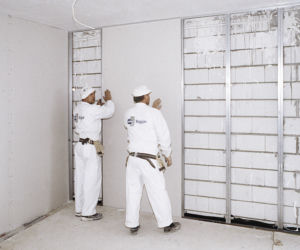

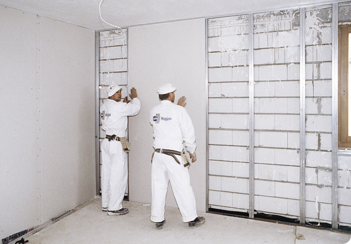

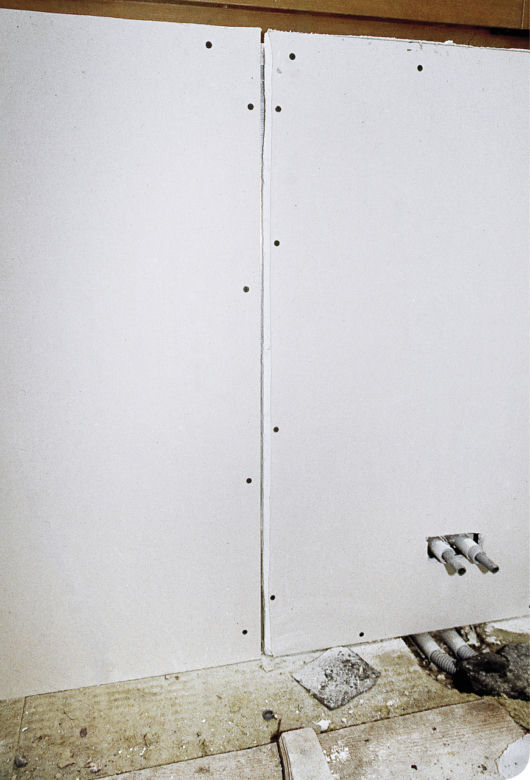

Ustawienie płyt
Ustawienie płyt
Płyty muszą być tak docięte i przykręcone, by między ich dolną krawędzią a podłogą pozostała szczelina 1 cm, a między górną krawędzią a sufitem – 0,5 cm
Autor: Mariusz Bykowski
Przykręcanie płyt
Przykręcanie płyt
Płyty przykręca się niezbyt mocno tylko do profili CW nierdzewnymi wkrętami (czarne fosfatowane). W płytach g-k łebki nie powinny przebić kartonu
Autor: RIGIPS/ Materiały prasowe
Rozmieszczenie wkrętów
Wkręty powinny być oddalone od siebie o 25 cm. Wkręty biegnące wzdłuż sąsiednich krawędzi płyt powinny być względem siebie ustawione „na mijankę”
