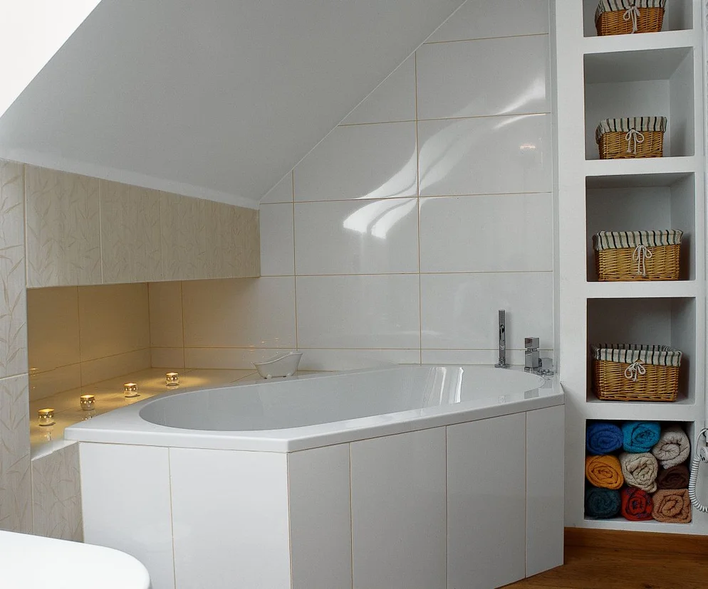

Autor: Andrzej Szandomirski Wnęka i półki zbudowane z płyt g-k stanowią oryginalną dekorację łazienki pod skosami.
Za ścianką z płyt gipsowo-kartonowych można schować instalacje sanitarne, np. stelaż od WC. Jest to również okazja do wykonania ciekawej aranżacji w łazience.

Z płyt g-k w łazience można zrobić obudowę wanny, wydzielić kabinę natryskową, przygotować ściankę, za którą zostaną poprowadzone przewody instalacyjne. W dużej łazience można wydzielić ścianką parawanową z płyt gipsowo-kartonowych mniejszy kącik kąpielowy. Ponieważ takie płyty są bardzo wygodne w użyciu, wielu specjalistów od zabudów wyspecjalizowało się w przygotowywaniu różnego rodzaju półek, wnęk, dostawek, które można wykorzystać w dekoracyjnej aranżacji wnętrza łazienki. Półka nad umywalką będzie dobrym tłem dla akcesoriów lub ozdobnych lampek. We wnękach obok wanny można umieścić ręczniki oraz pojemnik z przyborami do mycia. Stojak z płyt g-k może być podstawą dla kwiatów.
