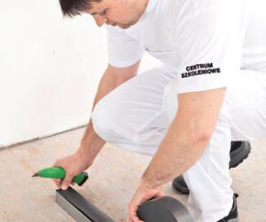

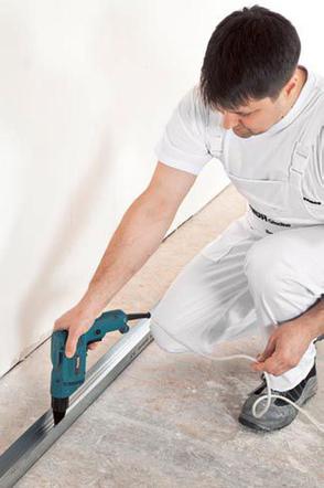

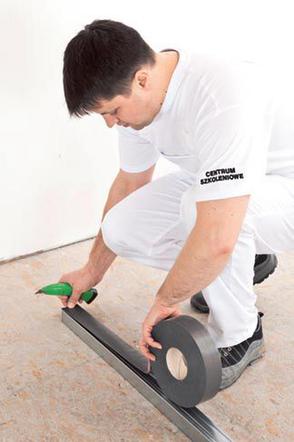

Profile C i U, które będą mocowane do ściany, podłogi i sufitu, zabezpieczamy od spodu poliuretanową taśmą do izolacji akustycznej

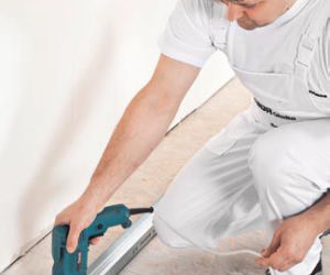

Profil U mocujemy do podłoża kołkami szybkiego montażu w odległości około 25 cm od ściany. Odstępy między nimi powinny wynosić 60-80 cm

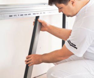

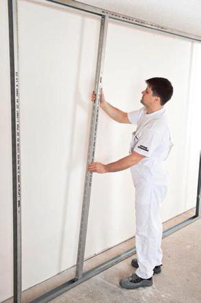

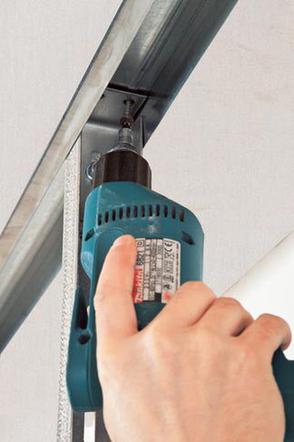

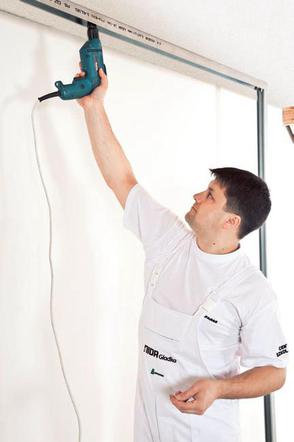

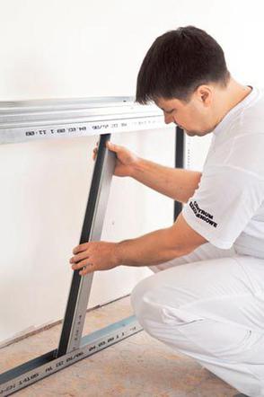

Kolejny profil U przykręcamy do sufitu. W wyznaczeniu pionu pomocne będą profile pionowe, które wsuwa się w profil przypodłogowy, a następnie umieszcza na nich profil sufitowy U

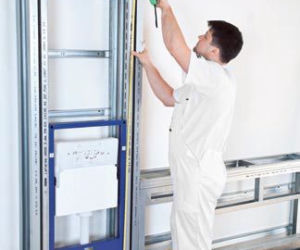

W zamontowane profile poziome wsuwamy profil ościeżnicowy UA (5 cm od krawędzi profili U) i przytwierdzamy go kątownikami oraz śrubami M8. W odległości 60 cm od niego (na szerokość stelaża podtynkowego) mocujemy drugi profil UA

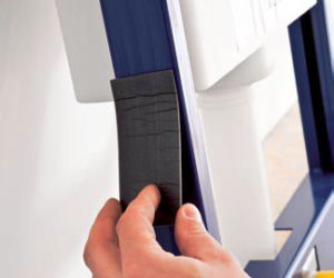

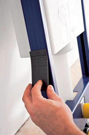

Przed zamocowaniem stelaża podtynkowego przyklejamy do jego boków kawałki taśmy izolacyjnej. Zapobiegnie ona przenoszeniu drgań ze stelaża na konstrukcję zabudowy

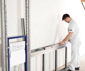

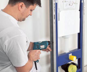

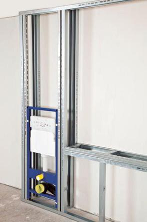

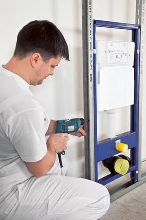

astępnie mocujemy stelaż miski ustępowej.Przykręcamy go do profili UA orazdo podłogi wkrętami samonawiercającymi doblach grubych
Autor: Mariusz Bykowski

Obok profili UA – po ich zewnętrznej stronie – umieszczamy profile C. Kolejne cztery profile C mocujemy z tyłu – do ściany, licując je z tymi wsuniętymi w profile U

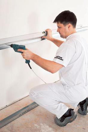

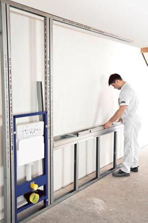

Następnie odmierzamy od podłogi około 80 cm i kontrolując poziom, przykręcamy do ściany przycięty na długość 230 cm profil U

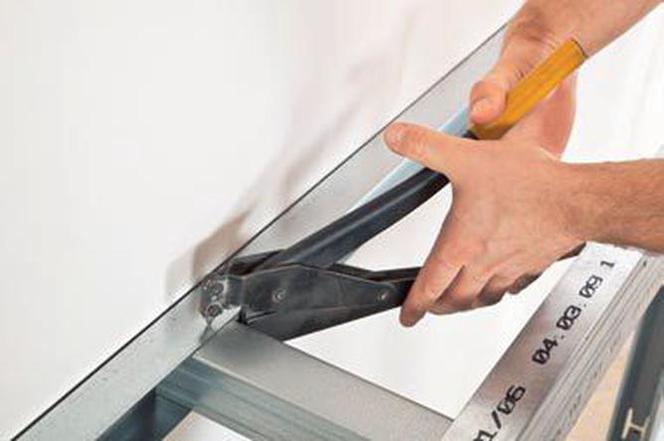

Wszystkie elementy (profil podłogowy U, profile C i pozostałe profile U) mocujemy ze sobą na zacisk

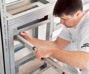

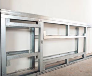

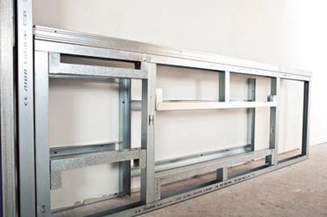

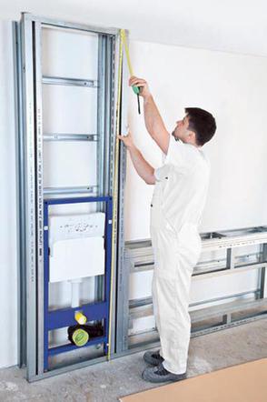

Główna konstrukcja jest już gotowa. Zanim przykręcimy do ściany po dwa profile C i U, dokładnie sprawdzamy jej pion i poziom

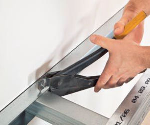

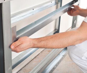

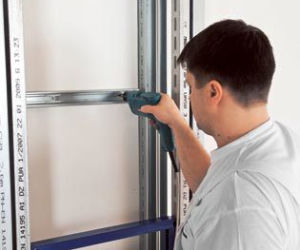

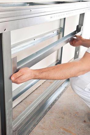

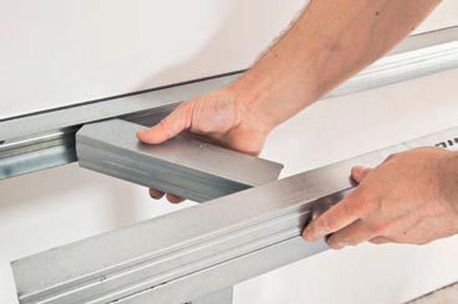

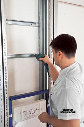

Profile C powinny znajdować się równolegle za tymi umieszczonymi w konstrukcji. Pierwszy profil U mocujemy na wysokości 17 cm od podłogi, drugi 50 cm od niej. Kolejne dwa profile U z wygiętymi wcześniej końcami wsuwamy między przednie profile C i przytwierdzamy do nich blachowkrętami

To samo robimy z drugą półką. Pierwszy profil U przytwierdzany do ściany i konstrukcji powinien znajdować się wyżej – 31 cm, drugi – 64 cm od podłogi. Dzięki temu półki będą położone względem siebie z przesunięciem

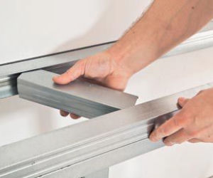

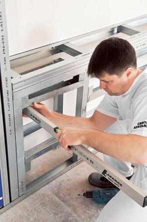

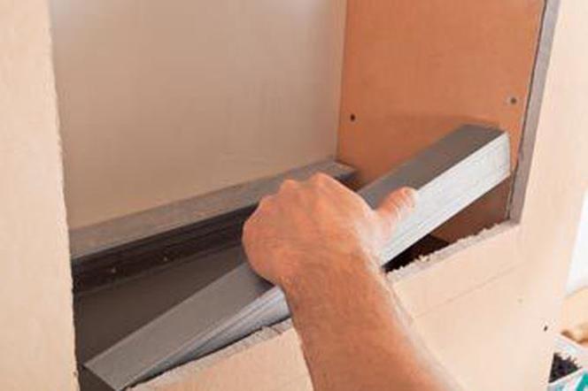

Następnie w profile poziome U stanowiące konstrukcję dłuższej półki wsuwamy docięte na wymiar profile C

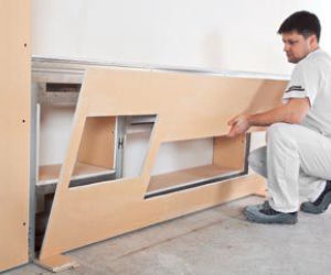

W dociętych na wymiar płytach robimy wszystkie potrzebne otwory (na odpływy, przycisk do spłukiwania oraz półki). Docinamy też boki półek
Zabudowa łazienki z płyt g-k

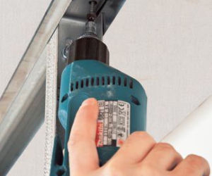

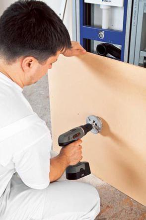

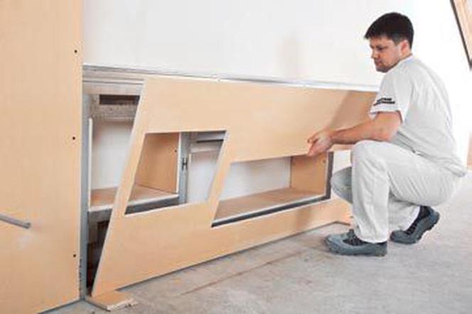

Najpierw do profili mocujemy boki półek, a następnie przykręcamy płyty z wyciętymi otworami. Pamiętajmy, aby nie przykręcać płyt do profili U zamocowanych do sufitu i podłogi

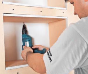

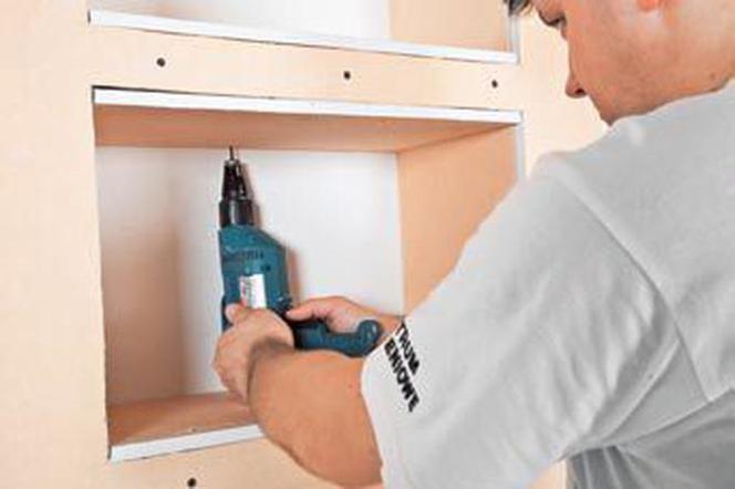

Przy krawędzi wyciętych okienek znajdujących się nad stelażem miski ustępowej, od środka, przykręcamy do płyty docięte na odpowiedni wymiar profile U

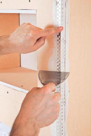

Wszystkie naroża zabezpieczamy aluminiowymi narożnikami. Gdy masa wyschnie, szpachlujemy i szlifujemy powierzchnię zabudowy
