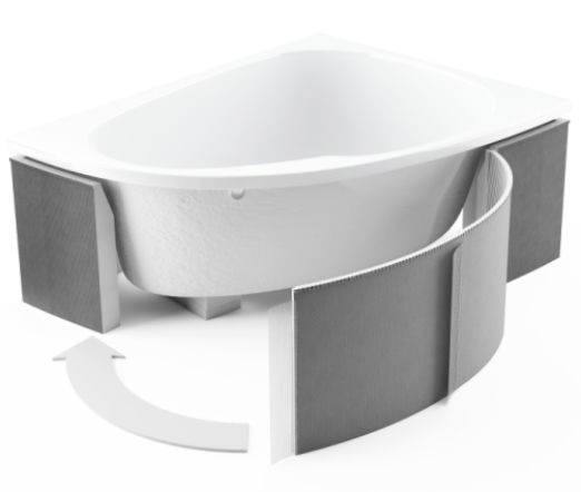

  • Obudowa wanny: panele polistyrenowe lub elastyczne
Na rynku można kupić gotowe panele polistyrenowe lub elastyczne o różnym kształcie - do wanny prostokątnej, owalnej lub łukowej. W razie potrzeby można je docinać, żeby uzyskać potrzebny wymiar.

  • Obudowa wanny z płyt gipsowo-kartonowych
Trzecie rozwiązanie to podkonstrukcja obudowy wanny z płyt gipsowo-kartonowych. Żeby była sztywna i lepiej wygłuszała wannę można ułożyć podwójną warstwę płyt. Do łazienek są przeznaczone płyty g-k zielone, impregnowane przeciw wilgoci lub hydrofobizowane. Na łuku można zastosować cieńsze płyty przeznaczone do gięcia. Niektóre są wzmacniane włóknami szklanymi.

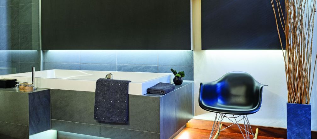

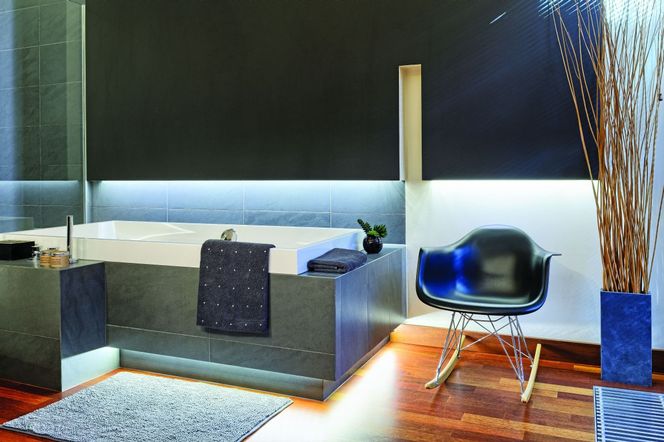

Obudowa wanny: wykończenie płytkami ceramicznymi
Jako materiał wykończeniowy do obudowy wanny najczęściej stosuje się płytki ceramiczne. Są one odporne na wilgoć i łatwe do utrzymania w czystości. Wybór materiału jest przeogromny, więc łatwo będzie zrealizować najbardziej fantastyczną aranżację. W kolekcjach płytek łazienkowych są elementy podstawowe i dekory, które można łączyć w zabudowie wanny. Płytki można łatwo docinać, więc bez problemu zbudujemy dowolny kształt. Obudowę wanny owalną albo łukową lepiej wykonywać z elementów o małych wymiarach, np. płytek 10 x 10 cm lub mozaiki. Ceramikę klei się do podłoża klejem dobranym do jej rodzaju, a następnie należy wykonać spoiny między płytkami. Zaprawa do spoinowana powinna być wodoodporna, np. z efektem perlenia, żeby wilgoć nie była przez nią wchłaniana.

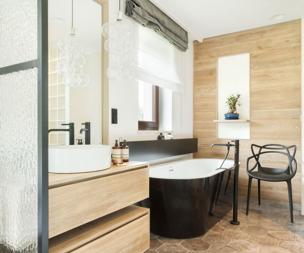

Obudowa wanny wykończenie drewnem

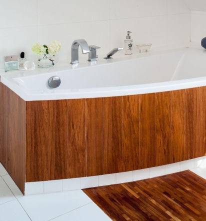

Nowe technologie i materiały uzupełniające pozwalają wykorzystać w łazience także drewno, panele drewniane lub płyty drewnopochodne. Niektóre gatunki drewna egzotycznego, np. tek, iroko, doussie, wręcz kochają wilgoć. Są to gatunki zawierające dużo żywic chroniących przed rozwojem grzybów i pleśni, więc nie wymagają dodatkowej impregnacji.
Zobacz także:
W łazience sprawdzi się też nasze drewno rodzime, np. dąb lub jesion, gatunki najstabilniejsze, czyli najmniej reagujące na zmiany wilgotności i temperatury. Powierzchnia drewna powinna zostać zaimpregnowana przeciw wilgoci, a jako połączenie deszczułek należy zastosować materiały plastyczne, np. masy elastomerowe, które przejmą minimalne ruchy elementów okładziny pod wpływem wilgoci. Jako zabezpieczenie powierzchni najlepiej zastosować olej. Obudowę wannę można także wykończyć panelami drewnianymi, które można ustawić na sztorc i przykleić do podłoża. Do łazienki najlepiej wybrać panele na płycie wodoodpornej.
