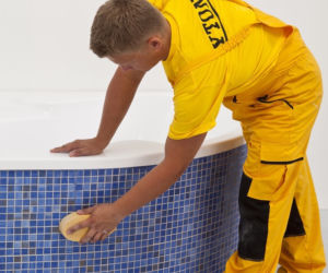

Gdy spoina stężeje, pora wyczyścić okładzinę gąbką
Źródło: Mariusz Bykowski

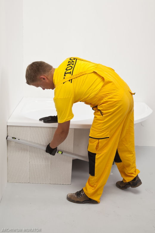

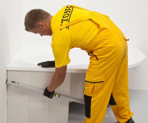

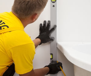

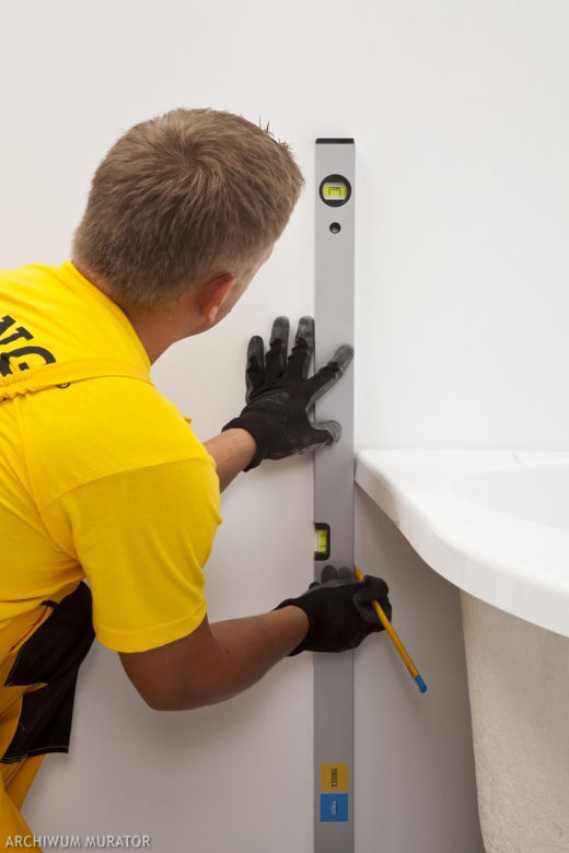

Przed przystąpieniem do pracy dobrze jest dokladnie wymierzyć przestrzeń do zabudowy

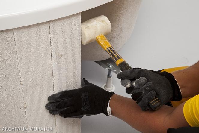

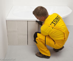

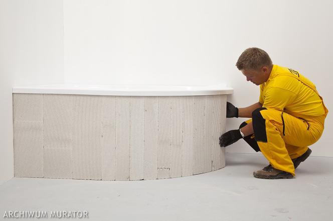

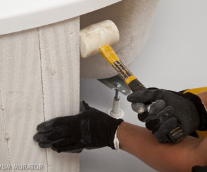

Do wykonania zabudowy łukowej stosuje się wąskie płytki z betonu komórkowego
Zabudowa wanny z mozaiki
Kolejno dostawiane płytki mozna lekko dobić gumowym młotkiem

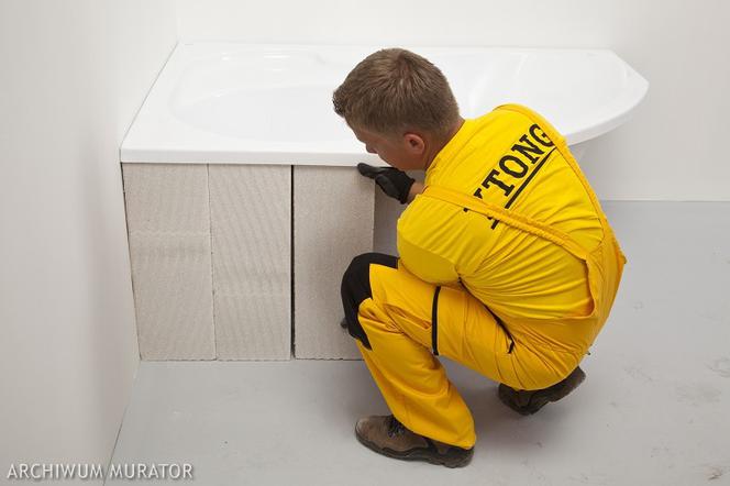

Kolejne płytki trzeba ustawiać w linii

Dzięki niewielkiej szerokości płytek można z nich wyprofilować łagodnie zakrzywioną linię

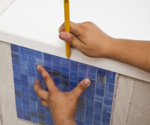

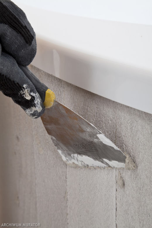

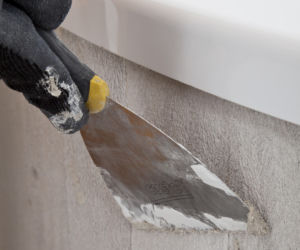

Przed układaniem mozaiki dobrze jest płytki zaszpachlować, żeby stworzyć wyrównane podłoże, na którym nie będzie uskoków między płytkami

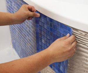

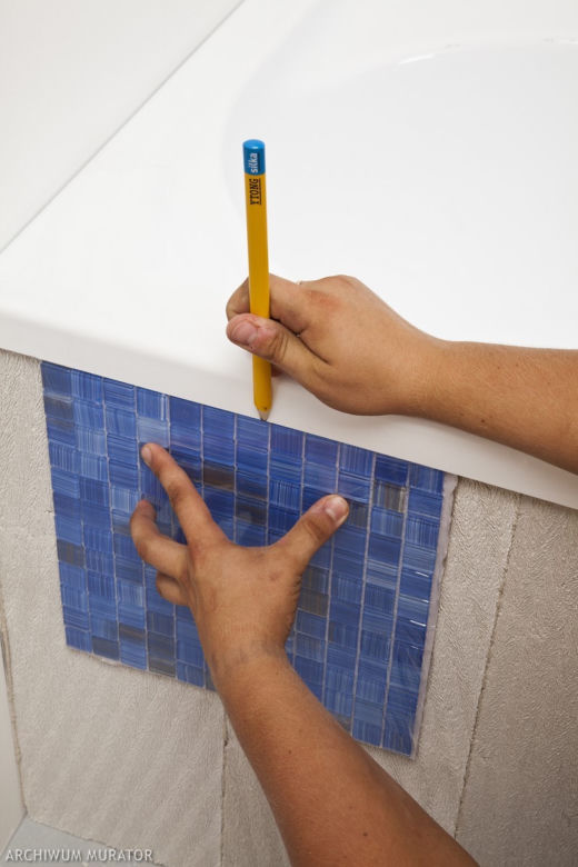

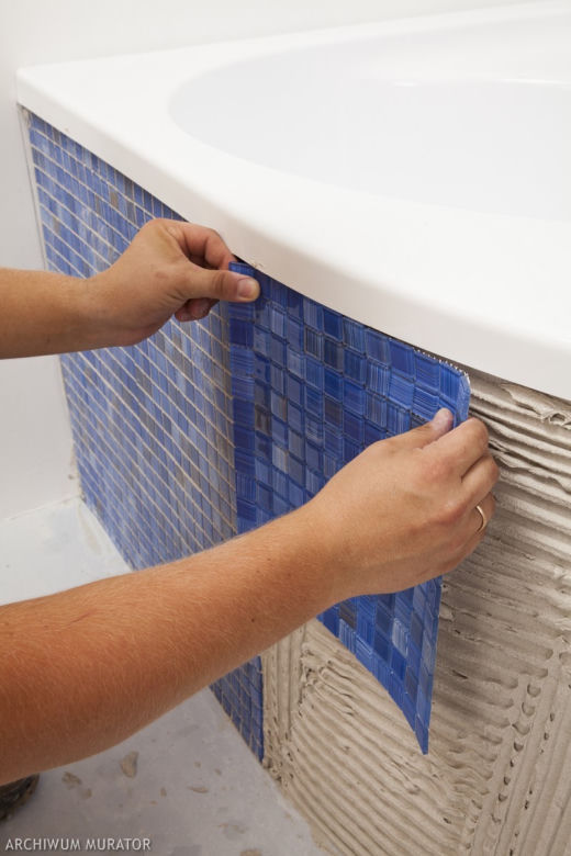

Najwyższy płat mozaiki dobrze jest delikatnie wsunąć pod brzeg wanny

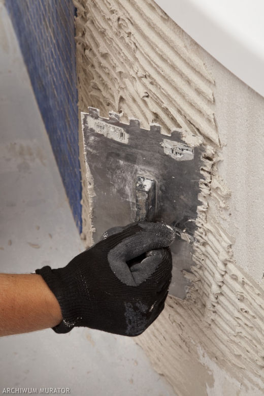

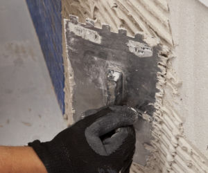

Szklana mozaikę trzeba przyklejać klejem klasy C2

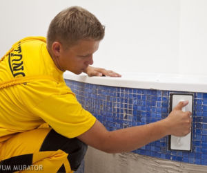

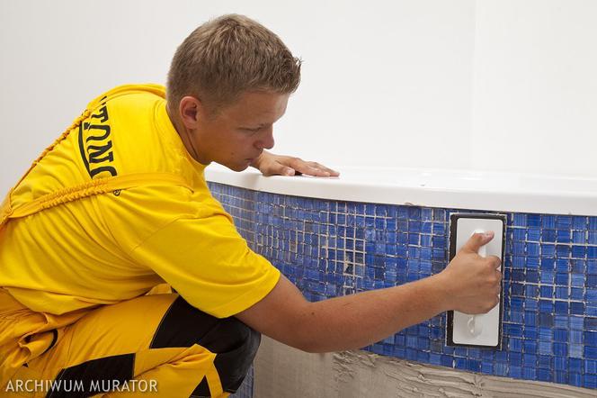

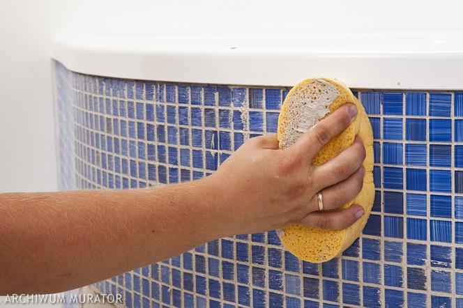

Gotową okładzinę trzeba zafugować

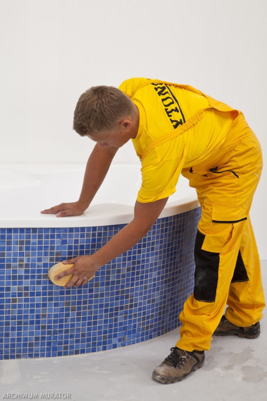

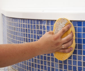

Zafugowaną mozaikę trzeba oczyścić gąbką z nadmiaru zaprawy
