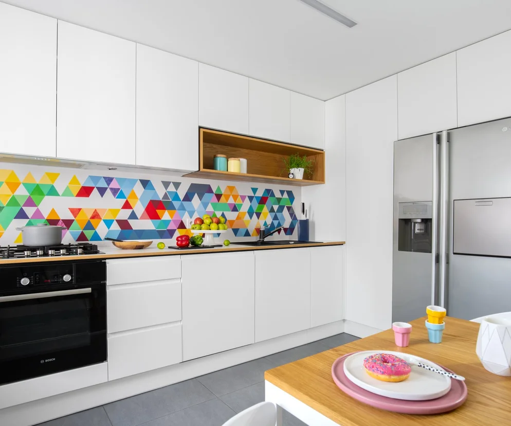

Klasyczna mozaika powstaje w wyniku rozdrobnienia dużych płytek, czyli ich pocięcia na mniejsze kawałki, lub formowania i szkliwienia niewielkich elementów. Kostki mają grubość 6-7 mm. Za powiew nowości można uznać nowe, oryginalne kształty. Kwadraciki trochę się znudziły, więc rozglądamy się za mniej oczywistymi formami. Przykładem są podłużne ceramiczne paluszki ustawione równolegle lub jak klepka na podłodze – w jodełkę. Do grona czworoboków dołączyły romby, trójkąty, pentagony, heksagony, oktagony, okręgi i owale. Materiał nie stwarza prawie żadnych ograniczeń, stąd łuski, łezki i przebogata gama płytek o nieregularnych, dekoracyjnych obrysach.

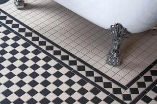

Tę uroczą nazwę noszą specyficznie wyglądające płytki mozaikowe, wymyślone w Holandii, których rodowód sięga dwudziestolecia międzywojennego. Wówczas na ich punkcie oszaleli projektanci wnętrz, a efekty ich zabiegów stylistycznych możemy jeszcze dziś podziwiać w nielicznych budynkach, które przetrwały wojenną pożogę. Gorsecikami ozdabiano i ściany, i posadzki, na których tworzyły ciekawe dywanowe wzory. Często łączono białe kostki na przemian z czarnymi.
Gorseciki powróciły wraz z nostalgią za osiągnięciami przedwojennego modernizmu. Stały się więc naturalnym dodatkiem do wnętrz inspirowanych mieszczańskim stylem lat 20. i 30. Są doskonałym tłem dla oryginalnych mebli art déco lub sprzętów wzorowanych na tym stylu.

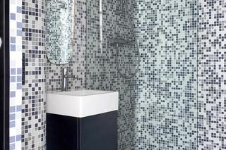

Szkło dzielnie zastępuje ceramikę. Dostępne jest w ogromnej skali kolorystycznej. Szklane kafelki mogą różnić się stopniem przezierności oraz fakturą (błyszczące, matowe, satynowe, z wytłaczanym dekorem). Znajdziemy też kolekcje mozaik ze szkła witrażowego, wzbogaconego nadrukiem, laminowanego, malowanego czy żłobionego. Mozaiki szklane mają grubość 4-12 mm. Krawędzie pojedynczych elementów są przeważnie szlifowane.
Tak jak i ceramiczne, mają nie tylko kształt małych kwadracików. Ze świata biżuterii pochodzą modele wzorowane na szlifowanych kamieniach szlachetnych. W szkle mogą tkwić elementy dekoracyjne – od drobnych pęcherzyków powietrza po brokat.
Ponieważ szkło łatwo zarysować, mozaiki z tego surowca nie są polecane na podłogi. Sprawdzą się natomiast w kuchni, gdyż nie chłoną brudu i łatwo się je czyści.

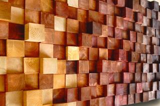

Mozaikę wytwarza się właściwie z wszystkiego, z czego tylko się da. Ceramiczne kafelki można na przykład zastąpić starannie wyselekcjonowanymi kamykami – najlepiej takimi, które przez wiele lat obrabiały morskie fale. W tańszych wariantach zamiast prawdziwych minerałów mamy gipsowe lub ceramiczne ich imitacje. Materiałem na mozaikę jest też transparentne tworzywo sztuczne – żywica epoksydowa, udająca szkło lub kamienie szlachetne. Kostki łatwo też wyciąć z drewna, więc i z tego surowca są produkowane mozaiki. Potrzebne jest jednak do tego drewno najwyższej jakości, najlepiej pochodzenia egzotycznego, bo takie świetnie znosi działanie wilgoci, nawet bez potrzeby wcześniejszej impregnacji. Kostki tego rodzaju mozaiki mają grubość 8 mm.

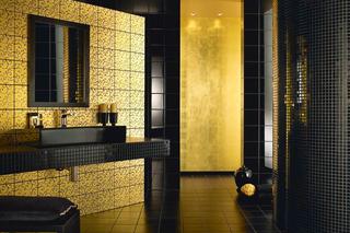

Fanów stylu glamour ucieszy z pewnością możliwość zakupu mozaiki metalowej lub metalizowanej. Ma ona ceramiczne kostki złociste, srebrzyste lub pokryte miedzią, albo nawet wycięte ze stali. Do wnętrz surowych, industrialnych lepsze będą kostki niklowane lub mające powłokę naśladującą starą, często pordzewiałą stal. Ci, którzy szukają najbardziej luksusowych rozwiązań, znajdą na pewno wersje z powłoką z prawdziwego złota.
