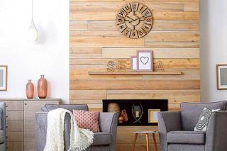

Deski w rządku
Boazeria wydaje się nieśmiertelna. Co kilkadziesiąt lat powraca i obecnie znów jest u szczytu popularności. W wariancie, o którym można mówić, że jest klasyczny, boazeria to pionowo ustawione wąskie deseczki, łączone na pióro i wpust, przytwierdzone do rusztu nośnego, także wykonanego z drewna i połączonego ze ścianą. To rozwiązanie doczekało się jednak całego szeregu najrozmaitszych modyfikacji. Ale po kolei.
Tym, co odróżnia dawne boazerie od obecnych, jest przede wszystkim większa dostępność różnych gatunków drewna. Już nie tylko sosna, świerk, dąb i brzoza trafiają na ruszt, ale do dyspozycji mamy pełen atlas drzew egzotycznych, poszerzony o bardziej wykwintne gatunki krajowe – jesion, buk, grab, orzech lub wiąz.
Modne stały się też boazerie z elementów o większej lub przeciwnie – mniejszej szerokości niż kiedyś. Jedne i drugie równie dobrze się prezentują w układzie wertykalnym, jak i horyzontalnym. Rzadziej natomiast decydujemy się na montaż skośny, chyba że deski ustawione pod kątem mają utworzyć na ścianie jakąś ciekawą, geometryczną kompozycję.
Nowoczesny styl pomieszczeń podkreśli boazeria wykonana z połączenia elementów różnej szerokości. Zastosowanie desek jednakowej długości, dopasowanej do szerokości lub wysokości ściany, też nie jest dziś standardem. Można przecież zbudować ruszt o większym zagęszczeniu listew nośnych i ukryć go pod boazerią z desek układanych podobnie jak klepki parkietowe – na przykład we wzór cegiełki, aby ich krótsze krawędzie się mijały. Wrażenie porządku uzyskamy z kolei wówczas, gdy krawędzie te wypadną w jednej linii.
Nie każdego jednak pociąga surowy industrialny styl, niektórzy wolą sielskie klimaty. Nawet w domu murowanym da się stworzyć przytulne wnętrza inspirowane góralską izbą, wystarczy zamiast ze zwykłych desek zmontować boazerię z tak zwanych półbali. Tak zwanych, ponieważ w rzeczywistości nie stanowią one równej połówki bala, tylko są z jednej strony zaoblone. Półbale przeznaczone są co prawda na elewacje, ale równie dobrze sprawdzą się pod dachem.
Od czasu peerelowskiego boomu na boazerie znacznie rozwinęły się możliwości zabezpieczenia i dekoracji desek. Czeka bowiem bogaty zestaw bejc, lakierobejc, olejowosków, a wraz z nimi dziesiątki technik zdobniczych, w tym między innymi bielenie, ługowanie, przecieranie, szczotkowanie, parzenie.
Ciekawą propozycją są deski boazeryjne z drewna poddanego obróbce termicznej, czyli termodrewna. Mają mocne, nasycone barwy.
Deski najtańsze, naszpikowane sękami lub niejednorodne kolorystycznie, zawsze też można pomalować farbą kryjącą. Zniknie naturalny rysunek, ale pozostanie interesująca faktura.
Niekiedy jednak to, co dla niektórych jest wadą dyskwalifikująca surowiec, dla innych okazuje się cechą wysoce pożądaną. Wielu projektantów i inwestorów poszukuje więc desek rozbiórkowych, spatynowanych przez czas i surowe warunki użytkowania. Materiał tego typu osiąga wysokie ceny, ale gwarantuje unikatowy efekt.

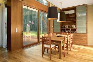

Oprócz zwykłego forniru natkniemy się na fornir modyfikowany. Podczas produkcji cienkie arkusze drewna starannie się selekcjonuje oraz barwi, by nadać im jeszcze ciekawszego koloru. Później skleja się w bloki i poprzecznie odcina cienkie płaty o formacie zbliżonym do arkuszy zwykłego forniru. Mają one charakterystyczny rysunek, przypominający nieco wzór słojów drzewnych.
Aby skorzystać z walorów forniru, musi być naklejony na jakieś sztywne podłoże. Przeważnie więc obkłada się nim płyty meblowe. W tej formie trafia w ręce zdolnych stolarzy i zostaje użyty do zabudowy meblowej (nie tylko kuchennej), a także do dekoracji wybranych ścian.
Płyty fornirowane można docinać, zmniejszając ich format lub nadając określony kształt. Mocuje się je do rusztu nośnego lub przykleja wprost do ścian. W pierwszym przypadku istnieje kilka możliwości mocowania. Cienkie płyty o prostych krawędziach, bez piór i wpustów, przytwierdza się do listew klejem. Grubsze można łączyć z rusztem za pośrednictwem drewnianych kołków. Inną metodą mocuje się płyty o krawędziach, w których wyfrezowane są wręby. Potrzebne będą wówczas tak zwane obce pióra, czyli wąskie listwy ze sklejki lub metalu oraz specjalne uchwyty montażowe.
