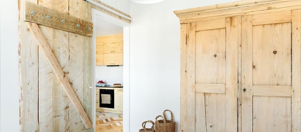

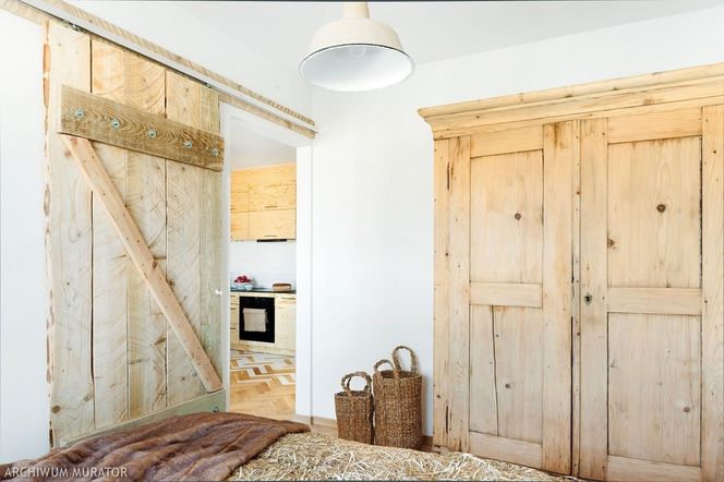

Drewno z odzysku: drzwi przesuwne i stara szafa
Autor: Eugeniusz Filipiuk Sosnowa szafa w sypialni ma ponad 100 lat. Została oszlifowana i pomalowano na nowo. Drzwi przesuwne wykonano ze starych sosnowych desek, zamontowanych na szynie. Nawiązują do stylistyki drzwi do wiejskich budynków gospodarczych (realizacja: Przetwórnia Meblowa Białystok).
