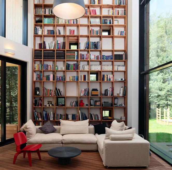

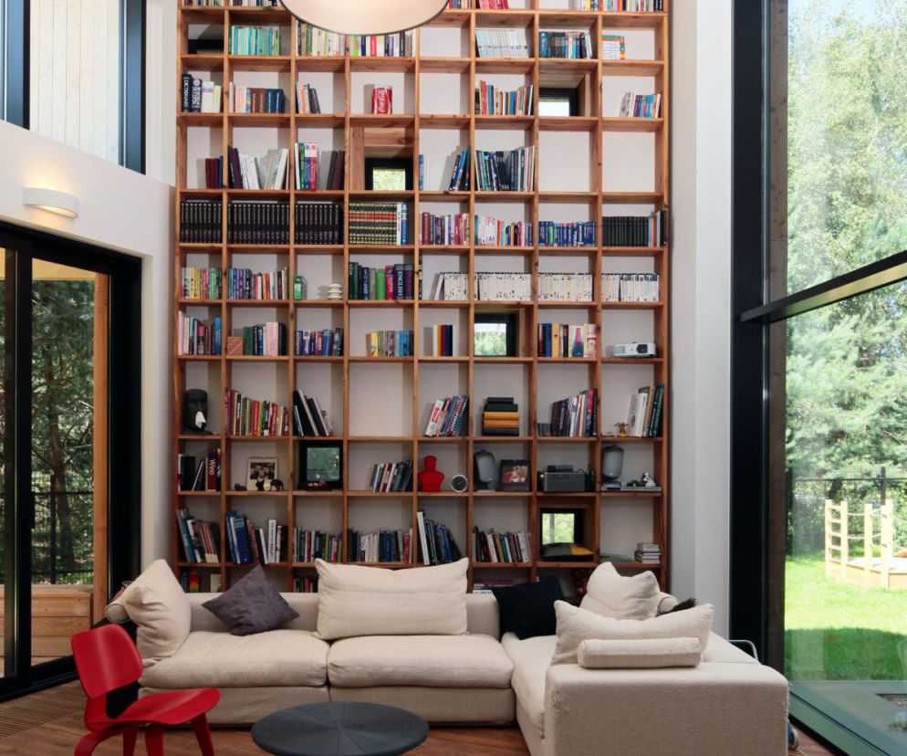

Autor: Andrzej Szandomirski, projekt domu SDA Archiekci, wnętrz Paulina Kalinowska Biblioteka w salonie powstała z desek starej podłogi. Towarzyszy jej posadzka z postarzanych, fazowanych desek ze szczotkowanego dębu

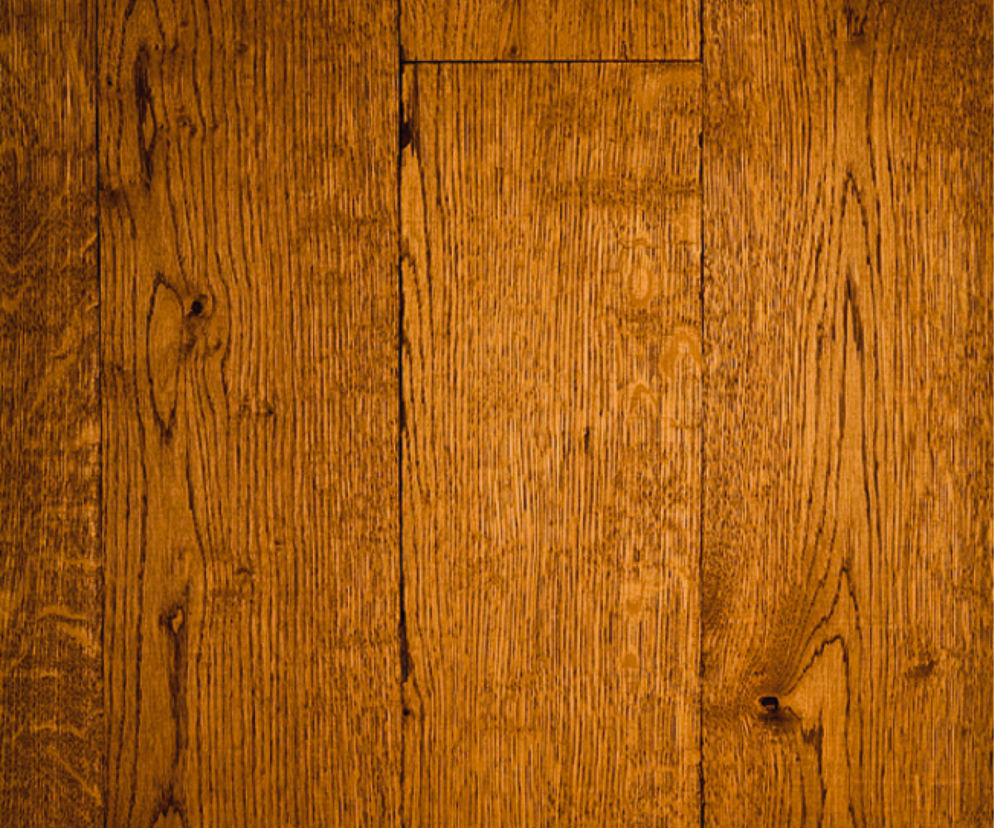

Nie tylko stare drewno może wyglądać na stare. Postarzanie młodego drewna ma już swoją historię. Działanie czasu mogą zastąpić chemia lub stolarskie narzędzia. Zmiana kolorystyki drewna to początek imitowania drewnianej starości. Równie ważne w procesie postarzania drewna są podkreślanie jego usłojenia, mazerunku, wydobycie przebarwień charakterystycznych dla starego materiału. Środki chemiczne nakładane w określony sposób sprawiają, że słoje drewna się wybarwiają, a deski zyskują wiekowy, niepowtarzalny wygląd. O preparatach postarzających drewno specjaliści wolą milczeć, bo to tajniki ich pracy. Mówią tylko oględnie, że w procesie postarzania drewna można wykorzystać nawet wodę czy amoniak. Potem takie postarzane drewno musi być zaimpregnowane w specjalny sposób, z reguły środkami na bazie krzemu. O tym, jak ostatecznie będzie wyglądał materiał poddany takiej obróbce, decyduje wiele czynników, m.in. czas trwania poszczególnych zabiegów i ich kolejność. Można uzyskać postarzane drewno zabarwione na brązowy, szary, szarozielony czy czarny kolor albo wybielone. Można też podkreślić samo usłojenie – wybielając ciemne obszary albo – odwrotnie – przyciemniając je. Jednak nie każdy gatunek drewna nadaje się do postarzania. Najlepsze pod tym względem będzie drewno o bogatym usłojeniu i zawierające dużo tanin. To one podczas reakcji z substancjami chemicznymi zmienią wybarwienie włókien. Taki jest krajowy dąb, który postarzany bywa najczęściej i najchętniej.

Interesujący efekt można osiągnąć przez szczotkowanie drewnianej powierzchni drucianą szczotką. Dzięki temu powstają wgłębienia przez usunięcie miękkich części słojów. Rysunek słojów staje się przestrzenny, nie tylko wyczuwalny ręką, ale też widoczny na pierwszy rzut oka. Na tak przygotowane drewno wystarczy potem nanieść pastę barwiącą do drewna albo do wybielania mebli.
