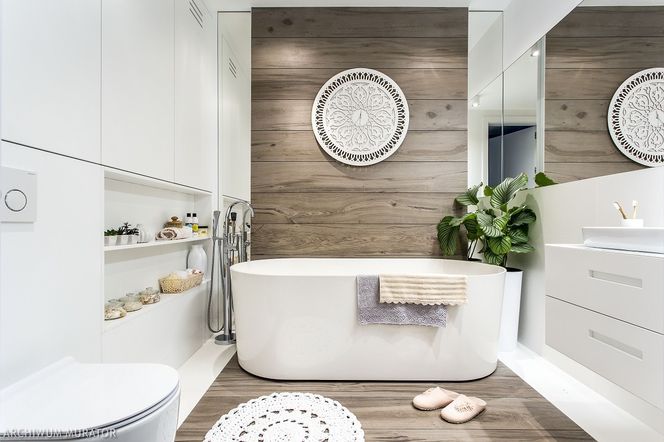

Drewno w łazience - drewniana okładzina na ścianie
Autor: Mariusz Bykowski Wykończenie drewnem ścian i podłogi w łazience to bardzo efektowne i modne rozwiązanie. To również jeden z najlepszych sposobów na ocieplenie wnętrza
Łazienka w drewnie - ciepła i przyjemna
Drewno pasuje do aranżacji łazienki w każdym stylu. Jego ciepłe, głębokie barwy ożywią minimalistyczną i nowoczesną łazienkę. W klasycznej łazience podkreśli z kolei urodę stylowej armatury sanitarnej. Drewno doskonale sprawdzi się również w salonie kąpielowym – zaznaczy jego rangę i ponadstandardowe funkcje. Użycie drewna podpowiada też moda na kolonialny styl wnętrz.
Za stosowaniem drewna przemawiają także właściwości tego materiału. Drewno w łazience jest lżejsze niż tradycyjnie stosowane w tym pomieszczeniu materiały: płytki ceramiczne i kamień. Zestawione z nimi sprawia, że wnętrze wydaje się lżejsze. Jego obecność przełamie chłód ceramiki sanitarnej i chromowanych baterii.
Plastyczność drewna sprawia, że łatwo poddaje się ono obróbce, dzięki czemu można uzyskać z niego dowolne wymiary i kształty poszczególnych elementów. Ponieważ drewno jest miękkie, znacznie lepiej amortyzuje upadki niż inne materiały. Zastosowanie drewna w łazience lub WC często wynika z aranżacji całego domu i stanowi przedłużenie wzorów klepek z innych miejsc czy też nawiązuje do okładziny ścian i drzwi.
