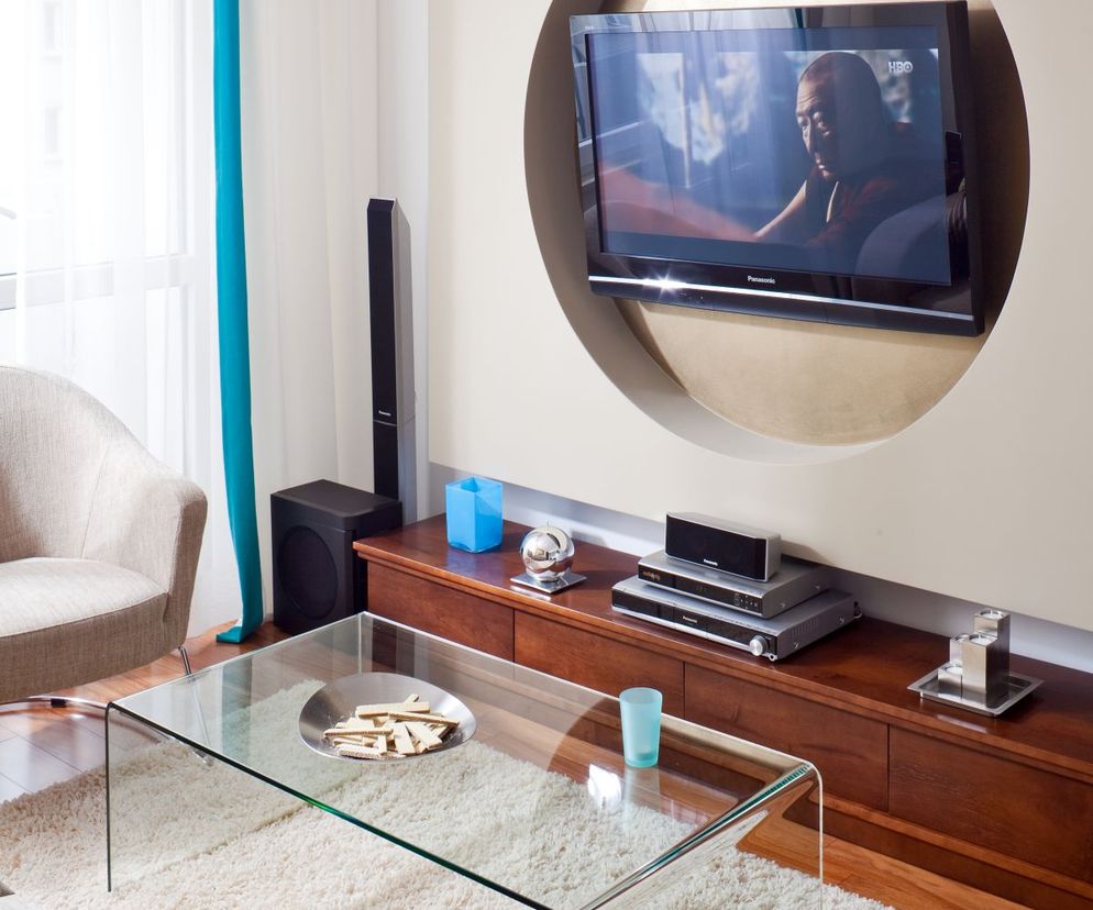

płyty gipsowo-kartonowe w salonie
Autor: Marcin Czechowicz Koło wycięte wścianie z płyty gipsowo-kartonowej stało się ramą dla telewizora. Taka aranżacja ma swój praktyczny wymiar. Pod dobudowaną częścią ściany są ukryte kable do telewizora i sprzętu grającego

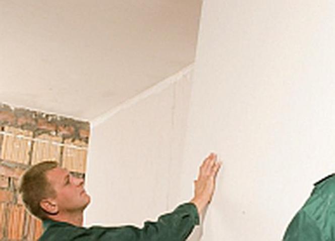

Przygotowanie podłoża przed montażem płyt g-k
Zanim rozpoczniemy montaż płyt gipsowych, musimy sprawdzić, w jakim stanie są ściany. Nowe mury wystarczy oczyścić z pyłu i resztek zaprawy. Więcej kłopotu sprawią stare ściany. Stare tynki muszą być nośne. Trzeba je opukać i jeśli wydają głuchy odgłos – najlepiej skuć. Niewielkie ubytki wypełnia się zaprawami renowacyjnymi. Ścianę powinno się zagruntować, chyba że kupiliśmy klej, który tego nie wymaga. Uwaga! Płyt gipsowo-kartonowych nie wolno przyklejać do tynków glinianych. Przed rozpoczęciem układania płyt należy rozprowadzić wszelkie przewody instalacyjne.
Docinanie płyt g-k oraz ich klejenie
Płyty gipsowe przed zamontowaniem trzeba przyciąć na odpowiednią długość. Powinna być ona mniejsza o 1,5 cm od wysokości pomieszczenia. Na dole należy bowiem zostawić szczelinę szerokości 1 cm, a na górze – 0,5 cm. Aby dolna szczelina w każdym miejscu była równa, płyty ustawia się na podkładkach dystansowych. Ich funkcję mogą pełnić skrawki płyty grubości 12,5 mm. Jeśli podłoga jest nierówna, miejscami trzeba podłożyć podwójną podkładkę lub drewniany klin tak przycięty, by idealnie niwelował krzywiznę. Dolne krawędzie płyt muszą bowiem „trzymać poziom”. Uwaga! Niewskazane jest sztukowanie płyt g-k klejonych na placki, by uzyskać większą wysokość okładziny.
Rozrobiony z wodą klej nanosi się za pomocą packi lub kielni na płytę lub ewentualnie na ścianę. Oba sposoby są dobre, choć kiedy klej nakłada się na płytę, można go rozmieścić precyzyjniej, czyli tak, aby podłużne pasy kleju znalazły się na krawędziach płyt, a pojedyncze placki w środkowej części płyty.
