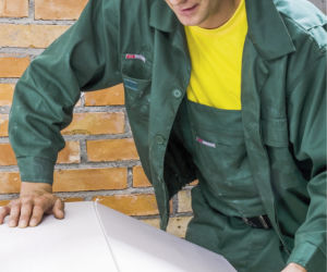

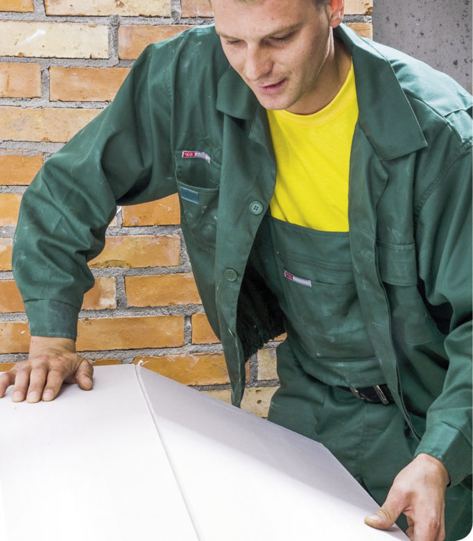

Cięcie płyt
Cięcie płyt
Płyty gipsowo-kartonowe łatwo się docina. Wystarczy naciąć karton z jednej strony nożem, przełamać płytę i przeciąć karton z drugiej strony. Płyty gipsowo-włóknowe najwygodniej przecinać piłą do drewna
Autor: Kalbar

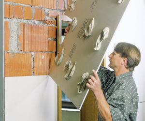

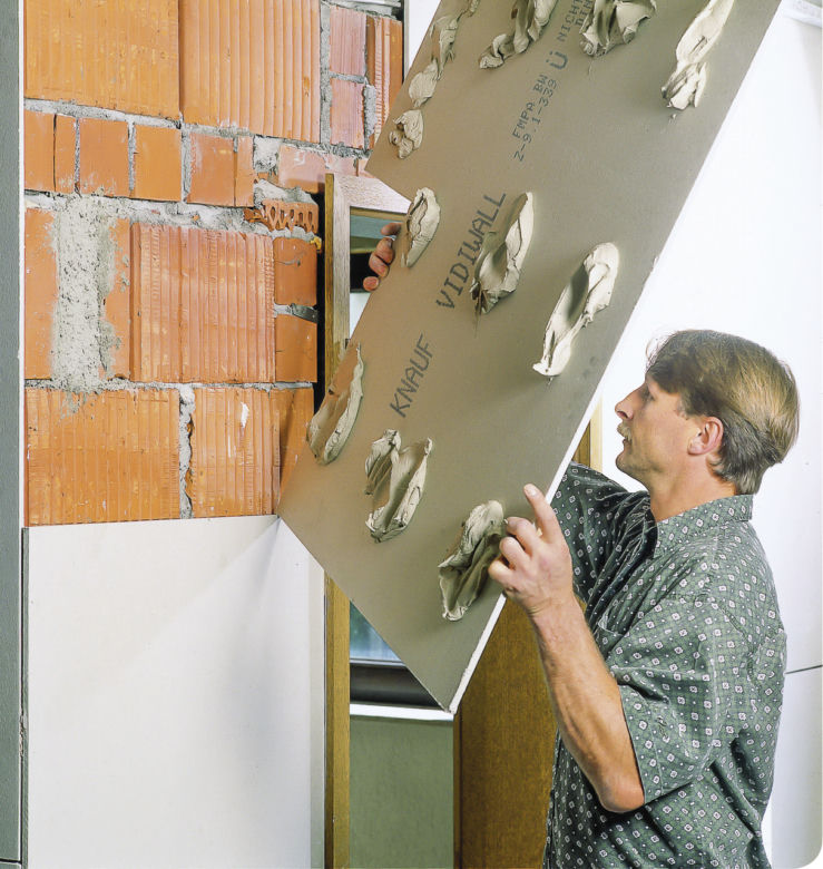

Nanoszenie kleju
Nanoszenie kleju
Konsystencja kleju powinna być gęstoplastyczna i jednorodna. Rozmieszcza się go w postaci placków. Można nakładać go na ścianę lub na płytę
Autor: KNAUF/ Materiały prasowe

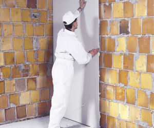

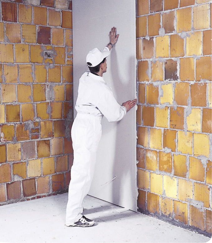

Dostawianie płyt
Dostawianie płyt
Podczas przyklejania płyty powinny być opierane na klinach, które usuwa się po związaniu kleju. Dzięki temu zachowana będzie wymagana szczelina dylatacyjna szerokości około 1 cm. Pamiętaj też o szczelinie 0,5 cm między okładziną a sufitem
Autor: POLSKIE STOWARZYSZENIE GIPSU/ Materiały prasowe

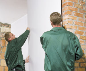

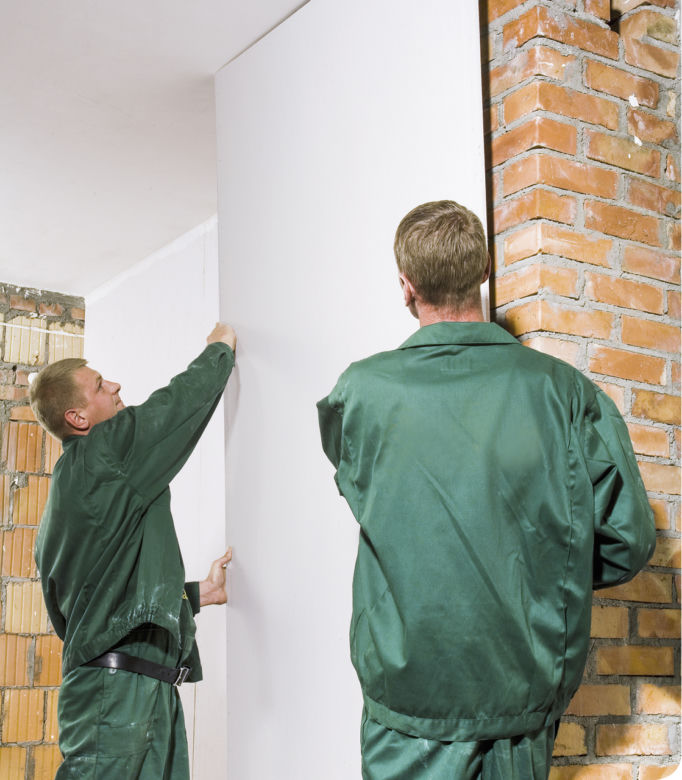

Zestawianie płyt
Zestawianie płyt
W trakcie montażu płyt trzeba pamiętać, żeby zostawiać między nimi 5-7 mm odstępu. Szczeliny te będą bowiem wypełnione masą szpachlową
Autor: Kalbar

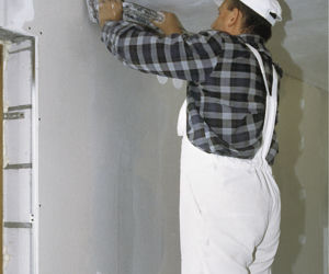

Łączenie płyt nad drzwiami
Pamiętaj, że nad drzwiami może być tylko jedno połączenie pionowe między płytami. Oznacza to, że przed zamontowaniem trzeba je dociąć w kształt litery L

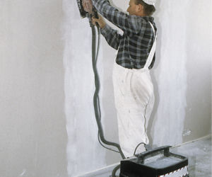

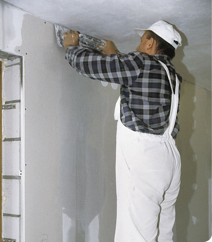

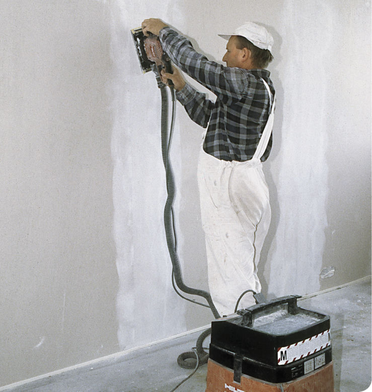

Spoinowanie okładziny
Spoinowanie płyt może nastąpić dopiero, gdy klej, którym są przymocowane, całkowicie zwiąże. Czas ten podany jest na jego opakowaniu. Po zaschnięciu masy szpachlowej spoiny trzeba przeszlifować
Autor: Mariusz Bykowski
