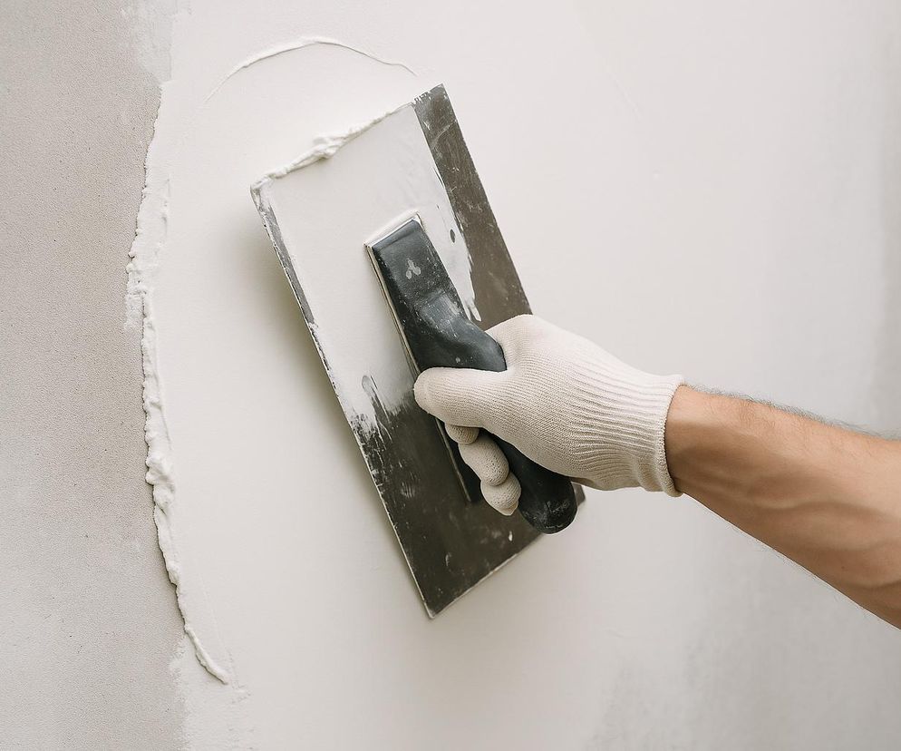

Tynk gipsowy nanosi się szybko. Tylko jedną warstwą grubości do 3,5 cm. 150 m2 da się wykończyć w ciągu jednego dnia pracy. Rozrobioną zaprawę nanosi się ręcznie lub maszynowo. Następnie wygładza się ją łatą aluminiową. Po częściowym związaniu (po mniej więcej godzinie) tynk ponownie wyrównuje się łatą, a tuż przed końcem schnięcia i wiązania skrapia wodą i zaciera gąbką ewentualne nierówności. Na sam koniec wygładza się go pacą metalową (tak zwaną żyletką).
Tynkowanie ścian zaprawą gipsową daje efekt w postaci eleganckiej gładkości ściany. Trzeba je jednak pomalować. Nadają się do tego wszystkie farby, z wyjątkiem wapiennych. Na szczęście są one na naszym rynku rzadkością. Przed malowaniem lub tapetowaniem tynk gipsowy powinno się zagruntować. Nie każdy wie, że takie tynki można również fakturować. Po ułożeniu, zamiast wyrównywać powierzchnię, modeluje się ją różnymi narzędziami zależnie od planowanego efektu ostatecznego. Najprostszy sposób to wytłaczanie faktury kielnią.
