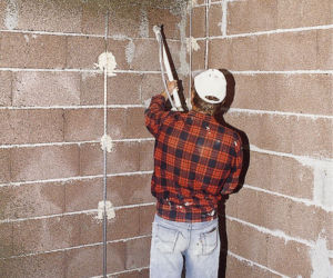

Pierwszą warstwą na ścianie może być podkład cementowy, który wzmocni podłoże

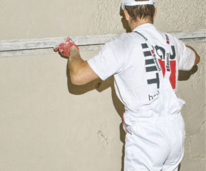

Narzucony tynk rozprowadza się łatą. Najwygodniej prowadzić prace zespołowo

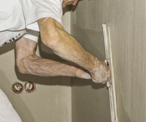

Paca z gąbką służy do ostatecznego wyrównania i zatarcia powierzchni tynku

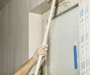

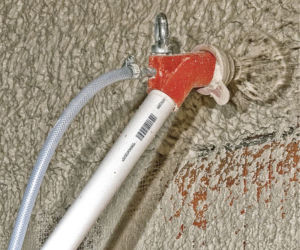

Tynk dojrzewa przy odpowiedniej pielęgnacji. W ciepłe dni trzeba zwilżać go wodą
