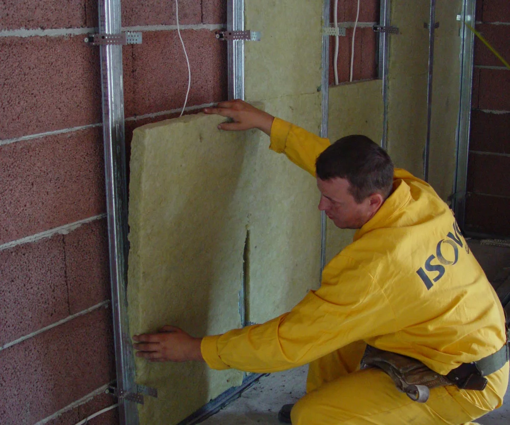

Jak wyciszyć ściany
Sciany powinny powstrzymywać przede wszystkim przepływ dźwięków powietrznych. O ile to możliwe, warto również zadbać, żeby nie przekazywały dźwięków uderzeniowych i drgań ze stropów, podłóg oraz sąsiednich ścian. Pierwszym i najlepszym sposobem na uzyskanie ścian o dobrych parametrach akustycznych jest zbudowanie ich z materiałów tłumiących dźwięki. Należą do nich ciężkie bloczki z silikatów i cegły ceramicznej. Jeśli zdecydujesz się na beton komórkowy lub pustaki, a tym bardziej konstrukcję szkieletową, izolacyjność akustyczną powinna zapewnić gruba warstwa ocieplenia z wełny mineralnej. W ścianach szkieletowych ważne są przekładki akustyczne między nimi a stropami. Przekładki są robione z taśmy kauczukowej lub wełny mineralnej.
