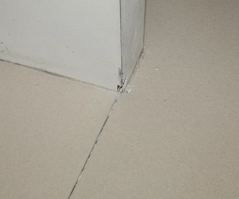

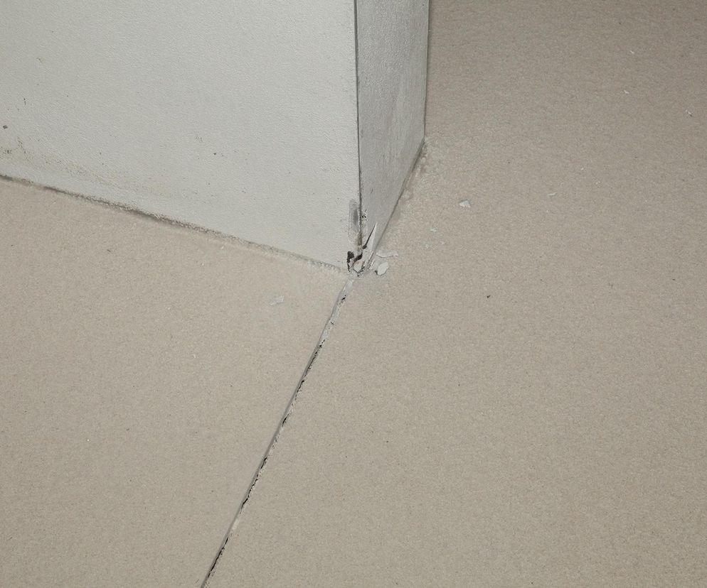

Dylatacja posadzki - jak zrobić szczeliny dylatacyjne. Co się stanie z posadzką bez dylatacji?
Przyczyną wielu uszkodzeń posadzek jest brak dylatacji, ich wadliwe rozmieszczenie bądź wykonanie. Dlatego przed układaniem lub remontem podłóg warto się zapoznać z tajnikami robienia w nich szczelin dylatacyjnych.
Dylatacja
Autor: Andrzej Papliński
Rozmowa Muratora: Uwaga na paragrafy - czyli zmiany w przepisach budowlanych
Czym są dylatacje?
Dylatacje to celowo utworzone przerwy w elementach konstrukcyjnych, izolacyjnych, wykończeniowych, które dzielą ich płaszczyzny na strefy. Stanowią bufory dla naprężeń zachodzących w materiałach, by jedna płaszczyzna nie zniszczyła sąsiedniej, napierając na nią. Brak dylatacji powoduje, że nieznajdujące ujścia naprężenia doprowadzają do pęknięć i rys w podłogach lub odspajania się materiałów, z których wykonana jest posadzka. W podłogach, zarówno w środku budynku, jak i na zewnątrz, robi się dwa podstawowe rodzaje dylatacji – obwodowe i pośrednie. A w posadzkach z płytek mocowanych na klej – także spoiny dylatacyjne. Projektując je (powinien to zrobić architekt, projektant wnętrz albo wykonawca), trzeba uwzględnić przewidywane obciążenia, jakim będzie poddawana posadzka, jej kształt, budowę oraz stan podłoża.
