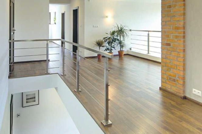

Autor: Piotr Mastalerz Podłoga górnej kondygnacji jest zbudowana na stropie, który opiera się na ścianach nośnych. W domu ze stropem gęstożebrowym podest schodów na piętrze będzie wyglądał bardzo masywnie
Podłoga pływająca to rozwiązanie polegające na tym, że konstrukcja podłogi nie jest związana z konstrukcją budynku (stropem i ścianami), żeby nie przenosić drgań. Dlatego robiąc kolejne warstwy podłogi – izolację akustyczną, podkład podłogowy i warstwę wykończeniową – należy je oddzielać warstwą dylatacyjną od stropu oraz ścian i innych pionowych elementów, na przykład słupów, kominów.
