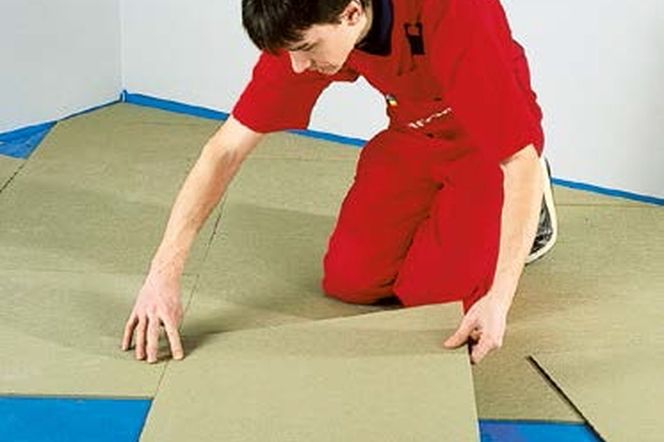

Płyty drewnopochodne
Autor: Robert Szarapka Przed ułożeniem paneli należy sprawdzić, czy mineralny podkład podłogowy jest równy. Nie licz na to, że podkład pod panele zniweluje większe różnice poziomu. Najlepiej radzą sobie z nimi grube płyty drewnopochodne
Produkuje się je z włókien drzewnych. Mają postać sztywnych płyt grubości 3-7 mm, długości 0,8 m i szerokości 0,6 m. Nieźle wyciszają dźwięki transmisyjne (o 19 dB) i odbite (o 16%). Całkiem dobrze amortyzują kroki i mogą niwelować nierówności podłoża nawet do 6 mm (przy grubości 6-7 mm). Zazwyczaj układa się je pod panelami drewnianymi. Powinny być rozmieszczone prostopadle lub pod kątem 45o do kierunku ułożenia paneli. Poszczególne ich rzędy muszą być przesunięte względem siebie o połowę długości płyty.
