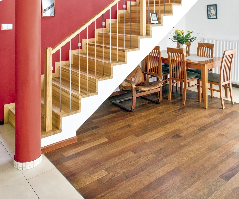

drewnine panele podłogowe
Autor: Małgorzata Góra, projekt: RAAS ARCHITEKCI Zawartość każdej paczki paneli podłogowych jest taka sama. Żeby uzyskać efekt podłogi z naturalnego drewna, warto w jednej linii połączyć panele o tym samym wzorze pochodzące z różnych paczek
