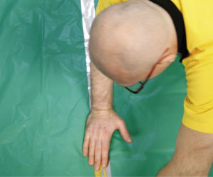

1 Folię układamy na całej powierzchni pomieszczenia, robiąc mniej więcej 10-centymetrowe wywinięcie na ściany. Na połączeniach sklejamy arkusze folii taśmą paroizolacyjną
Źródło: Andrzej T. Papliński

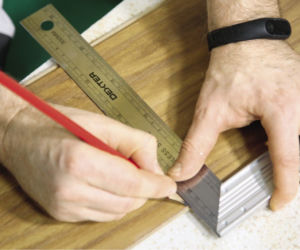

4 Żeby połączenie paneli było jak najmniej widoczne, przycięta krawędź musi być równa i prostopadła do dłuższych boków elementu. Sprawdzonym sposobem jest użycie do tego kątownika

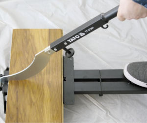

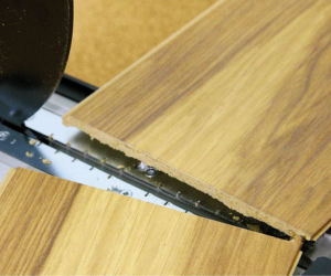

5 Do cięcia paneli warto kupić albo wypożyczyć gilotynę. Siła cięcia jest w niej tak duża, że panel tnie się jak tekturę

6 Gilotyna w przeciwieństwie do piły ręcznej nie ma zębów, więc łatwiej otrzymać równą krawędź na docinanym elemencie

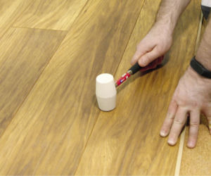

9 Lekkie dobijanie paneli gumowym młotkiem zapewnia lepsze dopasowanie połączonych ze sobą elementów

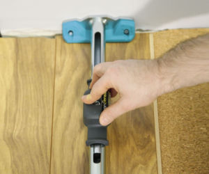

10 Aby na połączeniach krawędzi poprzecznych nie powstały szczeliny, panele w każdym rzędzie ściskamy za pomocą dobijaka (łyżki dociągającej do paneli)

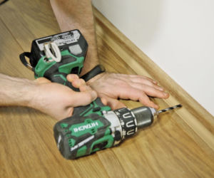

przykręcanie listew przyściennych
11 Listwy przyścienne przykręcamy do ściany, nie do podłogi. Wkręty mocujemy w kołkach osadzonych w ścianie

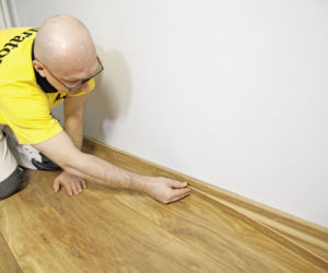

12 Ostateczny efekt, bez widocznych punktów mocowania, osiągamy, umieszczając w listwach cokołowych element maskujący
