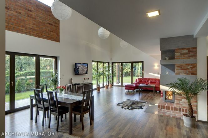

Panele w kolorze dębu
Autor: Piotr Mastalerz Na podłodze laminowane panele w kolorze palonego dębu. Projekt domu: Damian Kałdonek PROJARCH
Podłogi drewniane i drewnopodobne - deska podłogowa
Deski podłogowe drewniane są niesamowicie wytrzymałe i przyjemne zarówno dla stóp jak i dla oka. Naturalna podłoga nadaje wnętrzu unikalnego charakteru, dzięki niepowtarzalności rysunku i usłojenia drewna. Deski drewniane są w stanie dopasować się do każdego wnętrza, w zależności od tego jaki kolor i rysunek drewna wybierzemy. Natężenie usłojenia i sęków nie jest wadą, a efektem selekcji drewna. Obecnie panuje moda na podłogi w stylu vintage lub rustykalne, bardzo żywe, o dużym zróżnicowaniu kolorystycznym. Kolejną cechą drewnianych desek podłogowych jest zmiana barwy pod wpływem promieni słonecznych. Nie jest to zmiana widoczna od razu, potrzeba na nią czasu. Decydując się na naturalne drewno na podłodze należy wiedzieć, że będzie ono żyło razem z całym domem. Deski podłogowe starzeją się w piękny i szlachetny sposób, szczególnie kiedy zdecydujemy się na zabezpieczenie ich olejem. Olejowanie powoduje, że podłoga jest bardziej miękka, ale nie widać na niej rys. Jest to idealne rozwiązanie dla rodzin z dziećmi, czy właścicieli zwierząt. Proces olejowania powtarza się na całej podłodze raz lub dwa razy w roku, jednak przy przypadkowych uszkodzeniach drewno można regenerować punktowo, poprzez miejscowe olejowanie. Tym, którzy wolą styl bardziej nowoczesny oraz całkiem gładkie powierzchnie zdecydowanie lepiej sprawdzi się podłoga lakierowana. Jest ona wówczas twardsza i błyszcząca (na rynku są dostępne również lakiery matowe, jednak nawet one dają bardzo subtelny błysk). Drewna lakierowanego nie można odnawiać punktowo, chociaż ze względu na swoją twardość jest odporna na uszkodzenia. Lakierowania w przeciwieństwie do olejowania nie powtarza się tak często. Odnawianie podłogi lakierowanej następuje w momencie, w którym właściciel uzna to za konieczne. Zwykle czynność tę powtarza się co 5-10 lat. Polega ona na starciu poprzedniej warstwy lakieru i zeszlifowaniu rys i wszystkich uszkodzeń (inaczej: cyklinowanie) oraz ponownym nałożeniu warstwy lakieru.
