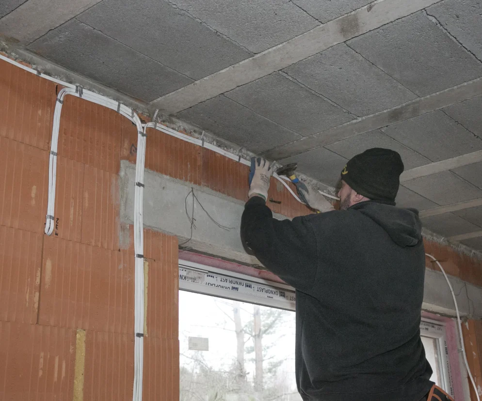

Mężczyzna w czarnej czapce mocuje przewody instalacji elektrycznej w surowym wnętrzu domu. O pracach zimą przeczytasz na Muratordom.
Autor: Piotr Mastalerz Zimą w zamkniętym domu bez ogrzewania można wykonać całą instalację elektryczną
